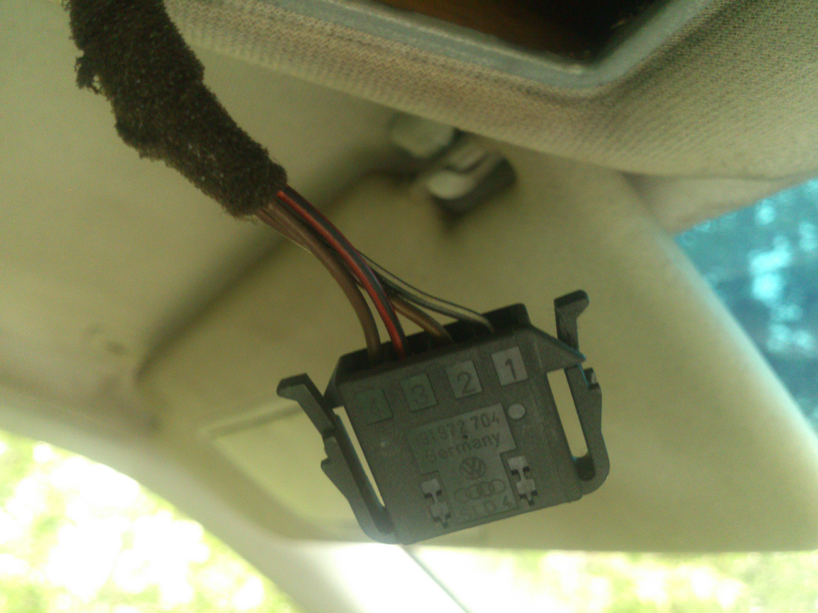

Tātad top mk3 golfa griestu pārveidošana un līdz ar to rodas daži jautājumi.

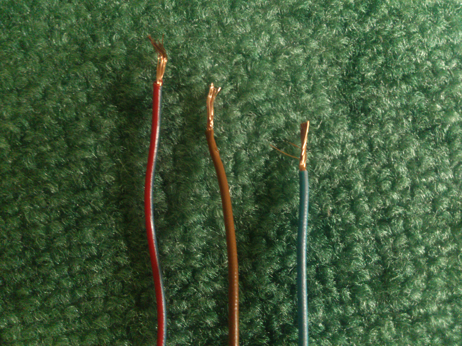

1. Kāpēc mk3 pie salona apgaismojuma nāk 4 vadi (brūns, sarkans ar zilu, brūns ar baltu un melns ar baltu) , bet mk4 3 vadi (sarkans ar zilu, brūns, zils).? Kam domāts tas 4ais vads?

Nav saistība ar lūku :?:

Dejus wrote:Nav saistība ar lūku :?:
Lūkai ir atsevišķš kontakts ;) tāpēc arī ir nesaprašana.
Nav tā, ka mazai lampai nāk atsevišķš masas vads?

Ar apgaismojuma savienošanu itkā tiku skaidrībā.

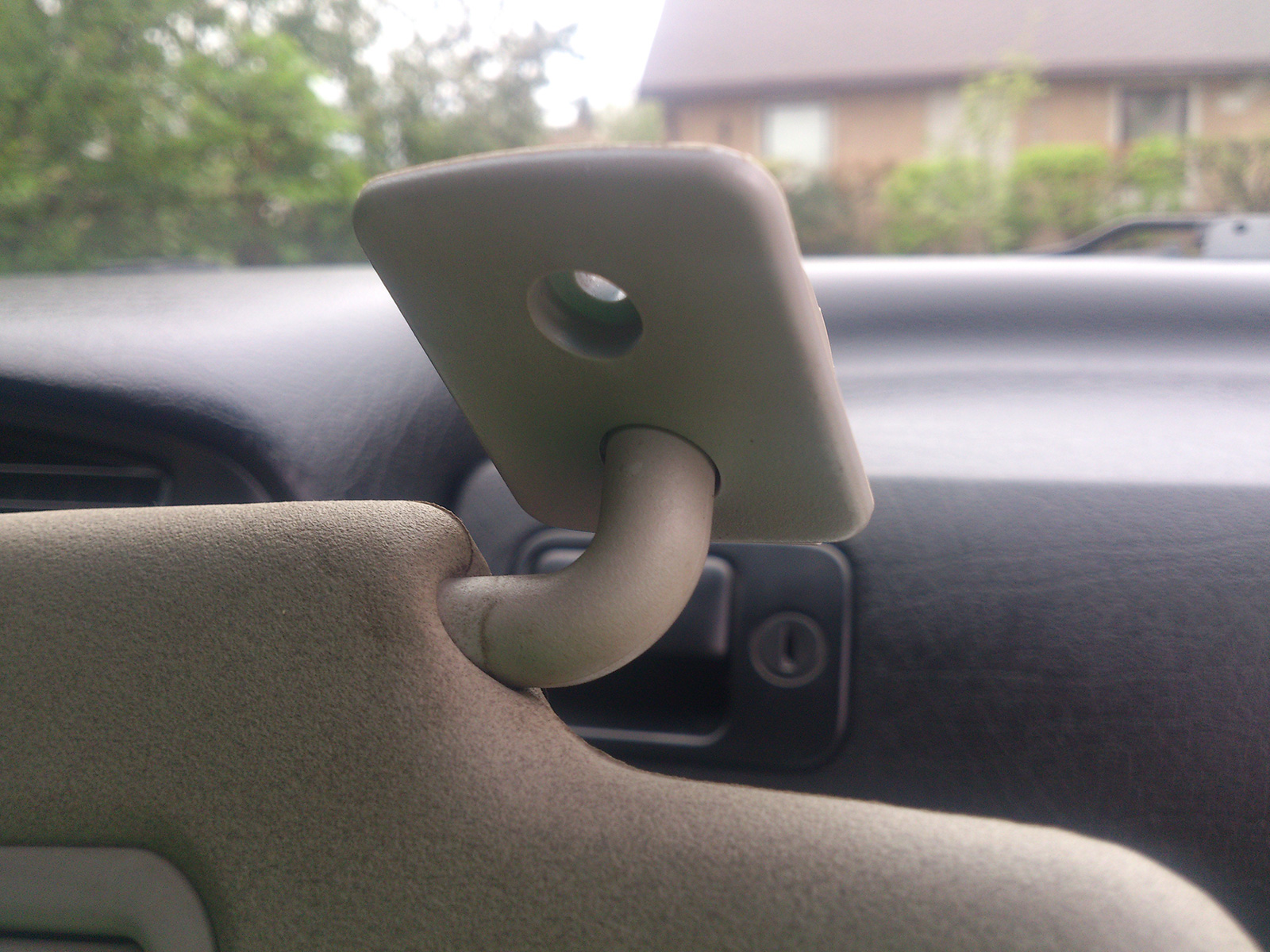

Tālāk ir jautājums, kā var dabūt ārā attēla redzamo saulessarga stiprinājumu (gan mk3 kā arī mk4, kuram iet vēl iekšā vads) ???
un kā izņemt mk4 saulessargu spogulīšus?
p.s. jautājumi tik tizli, jo ir vēlme izdarīt visu prātīgi, neko nesaplēšot. :roll:

Ir ok izmēģinājuma variantā. Pirmajā mēģinajumā izrādās slēdzu visu pareizi - kļūda bija ta, ka neiekļāvu visus apgaismojuma elementus. Otrajā reizē slēdzot klat tieši tāpata kā pirmajā reizē, tikai iekļaujot visus mk4 griestu apgaismojuma elementus viss dega un strādāja kā vajag.
Tātad pie nr. 2 vienoju zilo vadu, nr3 - sarkano un nr4 - brūnais. Nr 1 atstaju tukšu.

Stiprinājumu tev vajag no paša saulessarga dabūt nost?

Post by arcaa » 21.05.2014, 20:34
Kavacky wrote:Stiprinājumu tev vajag no paša saulessarga dabūt nost?
stiprinājumi raujās no paša saulessarga ar spēku :D
tikai tagad aktuāli ir kā dabūt saudzīgi spoguļus ārā no mk4 saulessarga.? :?

Re: Jautājumi par MK3 un MK4 salona sīkumu atšķirībām.
Post by Kavacky » 21.05.2014, 23:34
Labi, ka esi jau noskaidrojis. :D
Nezinu, kā Mk4, bet vienam Mk3 sargam laikam kaut ko tā sačakarēju, mēģinot izraut. Ka tik nav ielīmēti, tas būtu slikti. Neesmu tagad klāt pie liekajiem, varētu paprovēt. :D

Post by arcaa » 22.05.2014, 06:22
Kavacky wrote:Labi, ka esi jau noskaidrojis. :D
sačakarēt tiešām negribas, tāpēc arī jautaju šeit. jo gribu viņus dabūt āra, lai var parkrasot un aplīmet u.t.t. ;)
