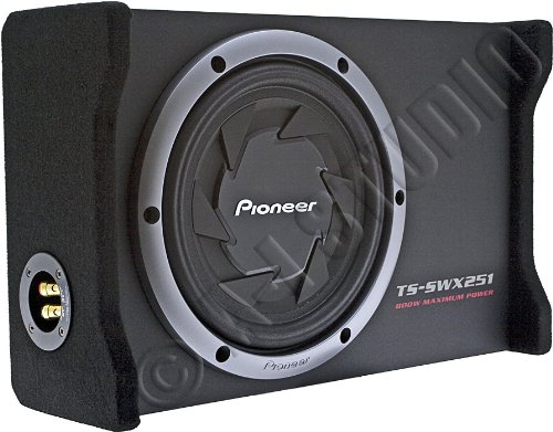

Saplāksnis būs galīgi garām, nevarēs uztaisīt noslēgtu tilpumu. Tad jau labāk čakarēties ar stikla šķiedru.
Un pats subis būs jāmeklē plakans (Shallow Subwoofer) Varbūt kļūdos un ir iespējams ielikt kādu parasto, bet tas nebūs vienkārši.
Kkas tamlīdzīgs:
Neesmu meklējis par cenām, bet šaubos, ka būs lēts prieks! Veiksmi darbos!
Kkas tamlīdzīgs:

Par google.lv nešaubos, bet vairāk uzticos cilvēkiem, kas saprot no tā kaut ko un izsaka savas domas. Paldies par šo plāno subwoofer informāciju, nezināju ka tādi ir. Man pašam ir Hertz HX300D, ko domāju ielikt, bet sapratu jau pēc izmēriem, ka neder koferis šauru, bildē punch subis jau arī nav mazais man vairāk interesē, kā tos dabūt iekšā, ja nemaldos al3xis arī bija, kas lidzīgs uztaisīts, nezinu, kas par subi un cik labi viņš skanēja.? Gribu saprast, ko ņemt to plāno vai parastu mazu 8-10 subi, no kāda Hertz, varbut Focal
Bet paldies jau par doto info
