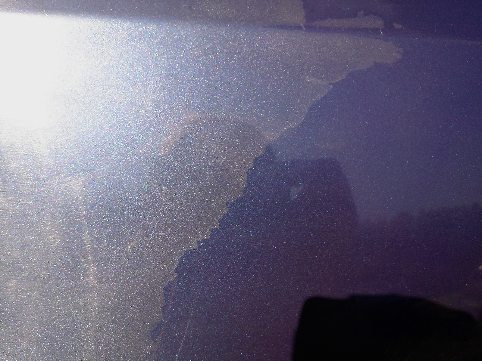

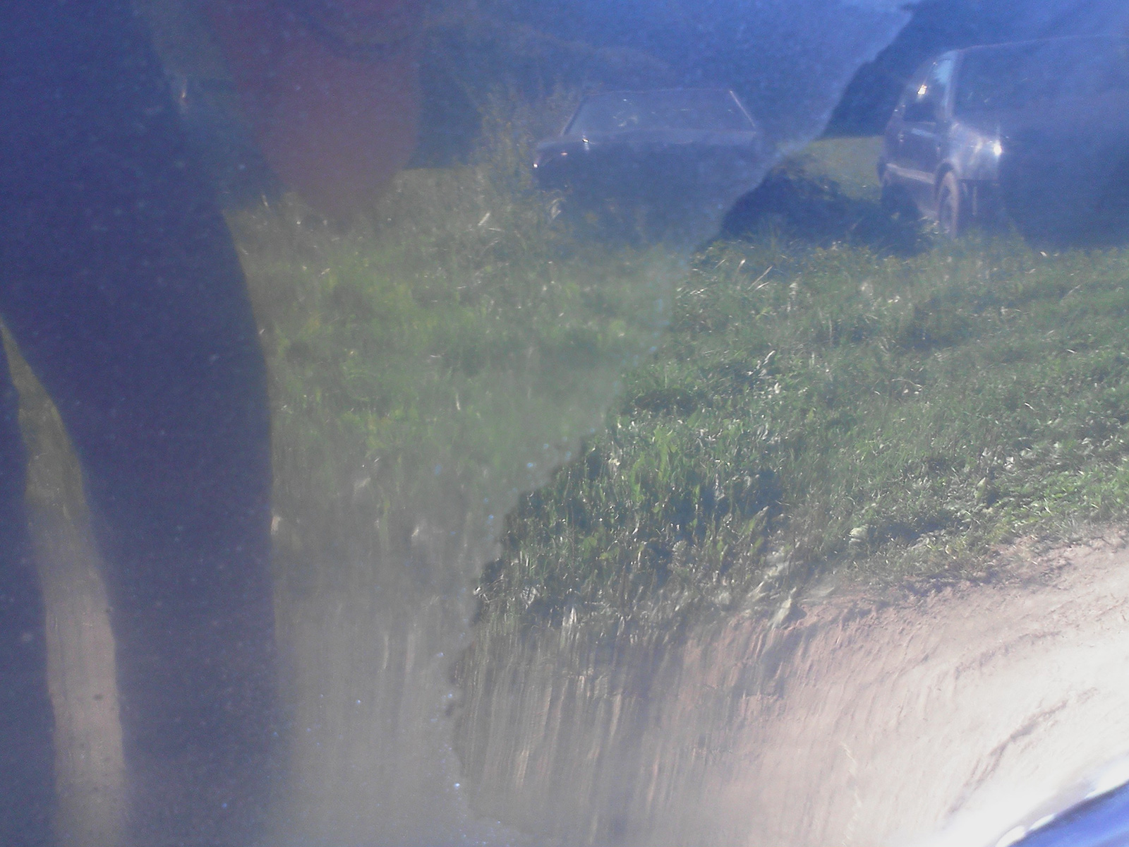

tatad manam mk3 bija vietaam uzburbusi kraasa,okey,nosliipeju,nospakteleju,nogrunteeju,nokraasoju,uzputu laku virsuu,sametaas kraasa kaa apelsiina miza,okey nosliipeju ar p1500 un p2000 kad kraasa slapja tik smuki izskataas viss gluds,pilniigi prieks,kaa nokalst taa paliek mateeta un gaisha,nu labi meginaju puleet,paraadijaas spiidums,bet tapat nav rigtiigi kautkas nav tas dzidrums kaa orginaali vajag,un ko man tagad dariit,bildees ari var redzet kads ir salaidums kraasai ar vecoo,vecajai kraasa dzidra a jaunaa kkada miglaina,blaviens ko man tgd dariit? :S

sito vaig visu parkrasot,ta ir krasas robeza(nevis lakas) ko nekadigi nevar sapludinat pulejot

bet taa miglainaa puse ir svaigi kraasota,un tik nez kapec izskataas tik miglaina,un manupraat taa ir laka,jo vinu slipejot vina naak nost un apaksaa ir vecaa,originalaa krasa,kautko es esmu salaidis deelii. :S
bet nesaprotu kapeec nav taads dzidrums kaa vecajai kraasai. :S

kārtīgi ar smilšpapīru norauj nost visu to ko esi sapūtis tagad virsū un sāc no 0.

okey,taa ari darishu.
