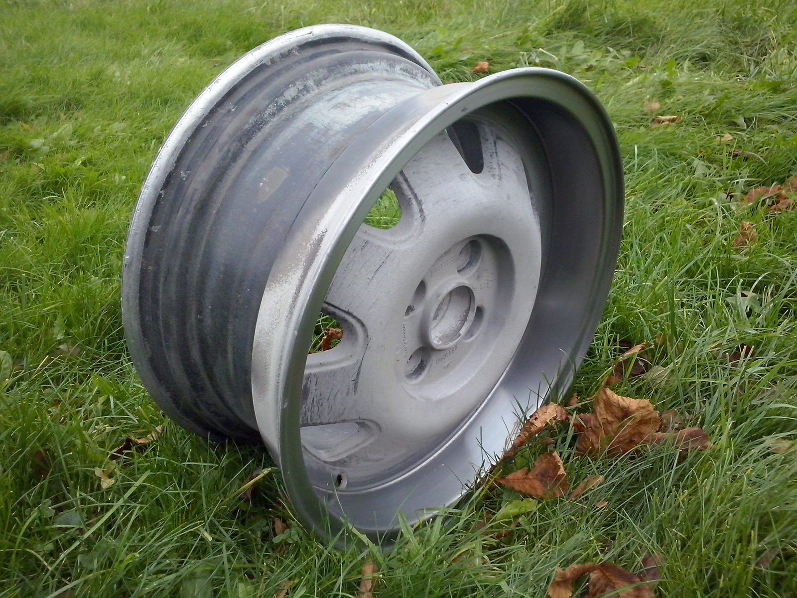

Nopulēju diskam plauktu ar P1200 un sanāca aptuveni šāda aina.. ;)
Bet liekas jau ka būs vel ar P1600 jāpāriet pāri.. :?

jāiet ar 2000 un 2500 arī,
tad ņem goj pastu, uz rīves saberz un piešķaidi nedaudz solventu vai dīzeli lai paliek šķidra, tad tik zied uz filza un dod uguņus.

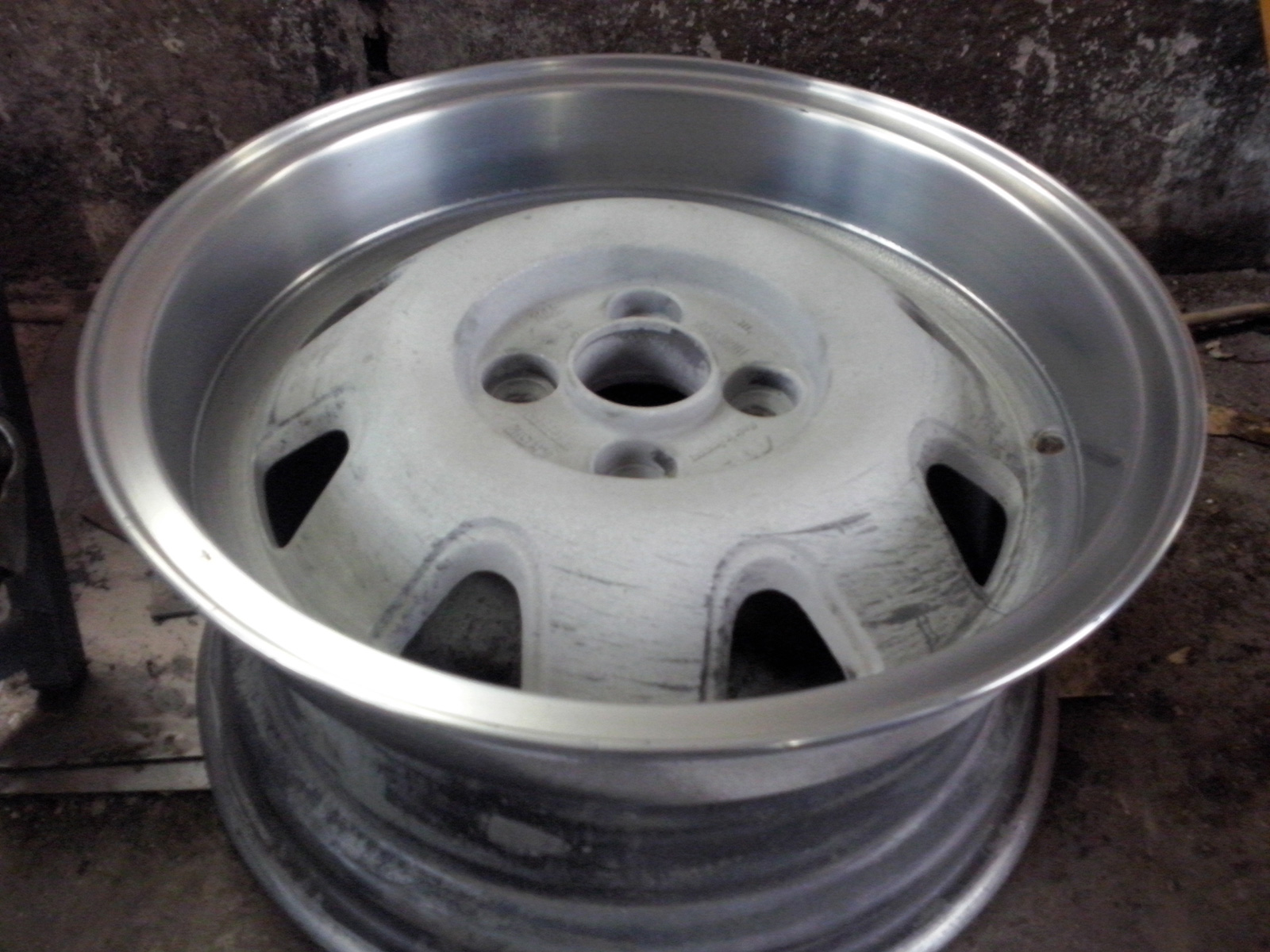

cik esmu pulejis aluminiju u.c es vienmer nemu 320/400p papiru,voiloku + pastu + lupatripu + spiduma pastu un sanak vienmer sads rezultats.
http://fotki.lv/lv/HeHz/comments-36858768/
Klani,stute aploces ar spidumu ,skruves un iznesums bez spiduma apstrades ;)
draugiem diskiem ari malas esmu taisijis un nekada vaina spid labi,tik bildes diemzel nav

Pats labi redzi ka švīkas ir, tas nozīmē ka jaslīpē ar smalkāku papīru!!
2500 papīrs un goj pasta

es domaju gan kad bus svikas gandriz vai pec diviem gadiem lietosana un 1 reiz atsvaidzinats :D

Tas ir tāpēc ka ar rupjiem papīriem, nolietošanas švīkas izskatās savādāk...
