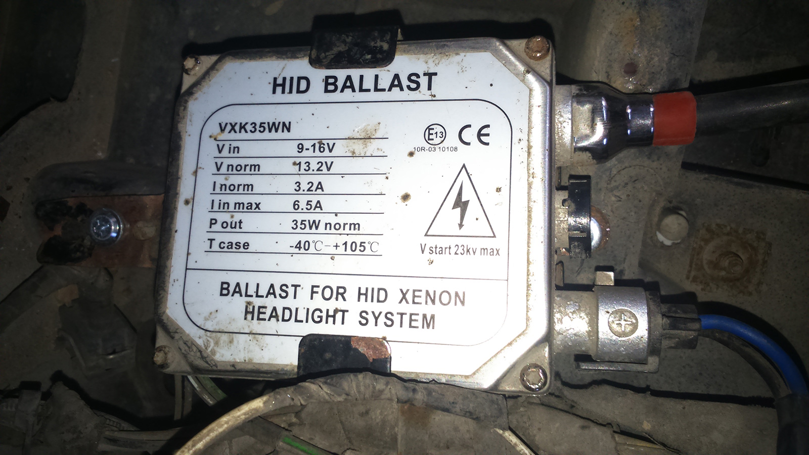

Vai man var iebazt 55w ksenonu, ja man ballasts dod araa 35w?
ksenon kw

Ja tu viņu taisies likt parastos lukturos bez lēcas, tad es zinu tikai vienu vietu, kur viņu tev iebāzt.MairisB wrote: Vai man var iebazt 55w ksenonu
Bet pa tēmu: Stipri šaubos, noteikti ka būs strāva pa lielu un tas balasts ilgi nedzīvos.

Diemzēl lukturi parastie,divdaļiigie, bez lēcas. ;dd žēl juus.
Kko palasiiju tad spuldzei samazinas kadas 4x darbosanas laiks. Vai arii balastam.isti nesapratu.

Bļ, ka metīšu ar akmeni, kad nāksi tumsā pretī
Noteikti, ka balastam, jo caur viņu plūdīs pa lielu strāva
