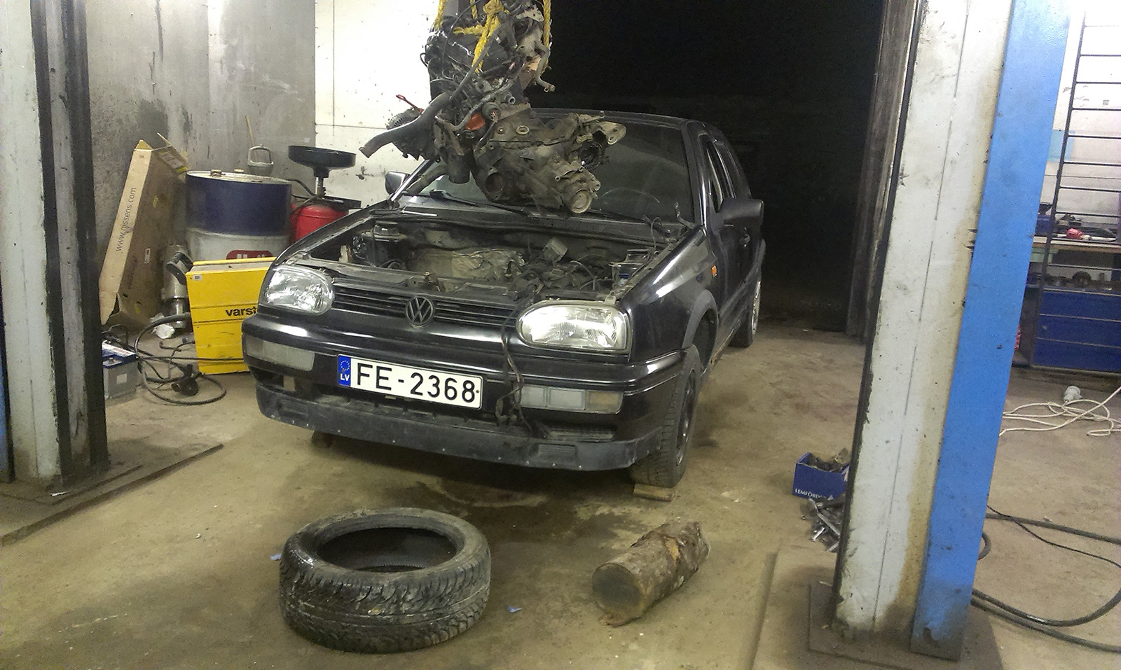

Tika atrasts un ielikts jauns dzinējs! Bildēs būs redzams! ;)

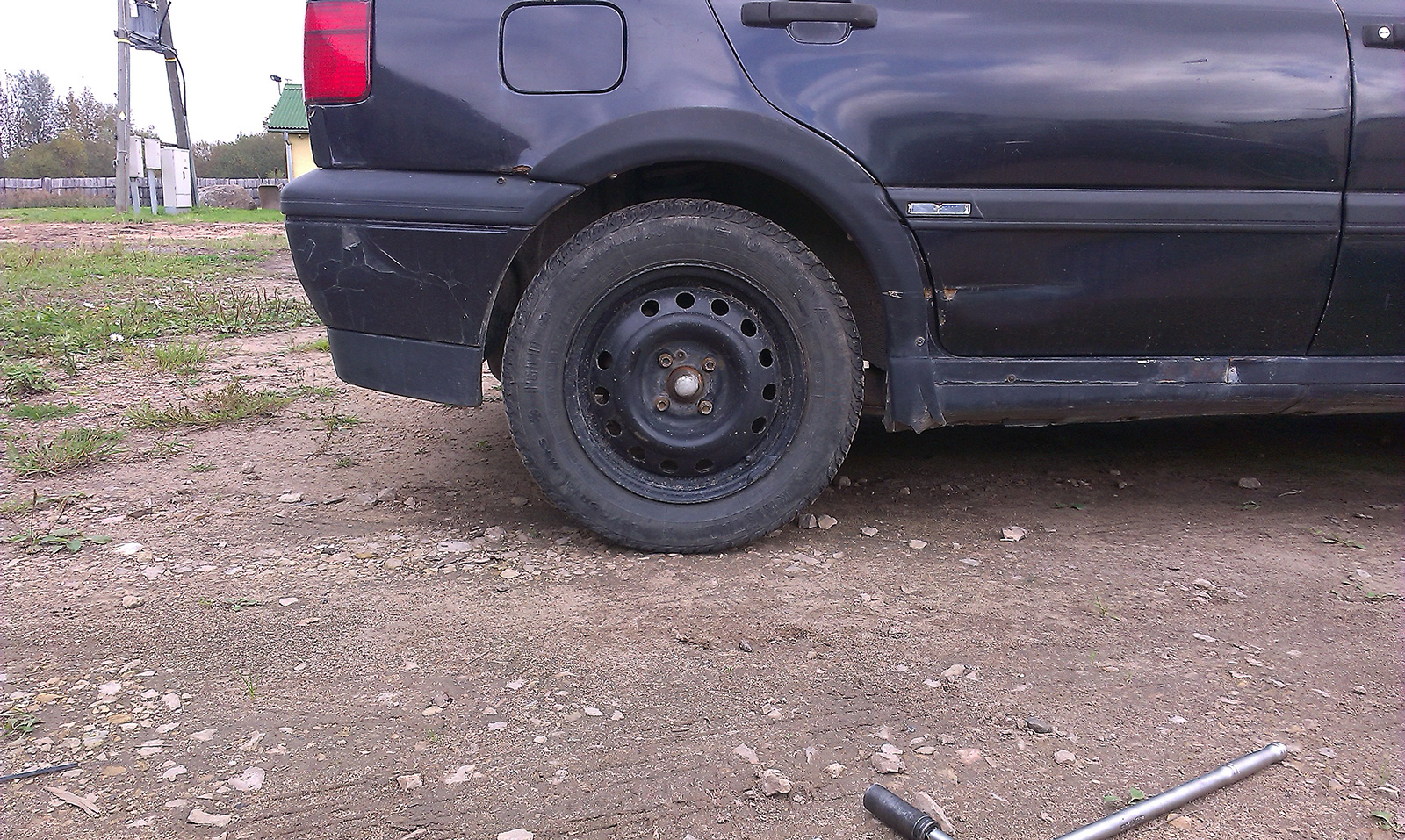

Post by Egons94 » 18.03.2015, 23:20
Pagaidām izskatās šādi! ;)

Pirmdien ievilku motoru servisa telpās! ;) Šodien tika izjaukt un paspēju pa brīviem brīžiem pārlasīt galvu! Pieslīpēju vārstus, nomainīju vārstu blīvslēgus un pilnībā tika nomazgāta galva no eļļām. Rīt vedīsim galvu lai noslīpē!
Tikmēr blokam tiks slīpēta nost visa rūsa un tiks nokrāsots melns! =)
Bildes nesanāks parādīt, jo tādas no izdarītajiem darbiem nav. Telefons vecss un kamera ir ļoti sūdīga.
Kad viss tiks sakrāsots un saslīpēts likšu kopā ar jaunāmblīvēm! Tad jau kopskatu pirms likšanas golfā gan nobildē''su un parādīšu.

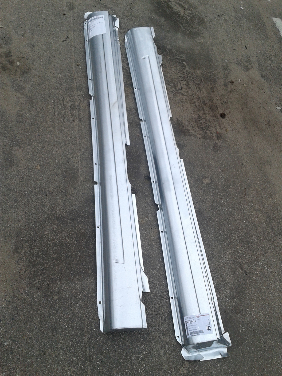

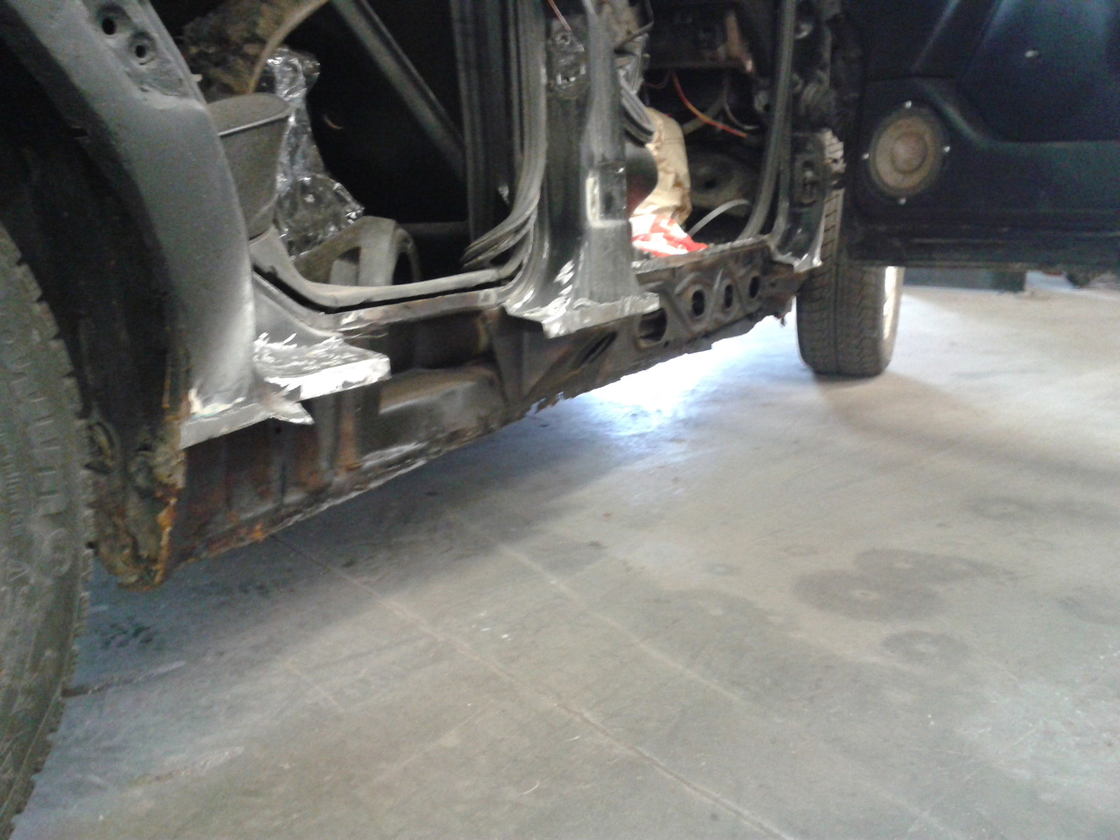

Šodien beidzot atveda man jaunos slieksnus, kurus iekeru pa 10eur abus.:D Nedelas nogale bus ko padarit. Ja ari kadam in nepieciesami jauni golf slieksni. Zinu kur dabut.;)

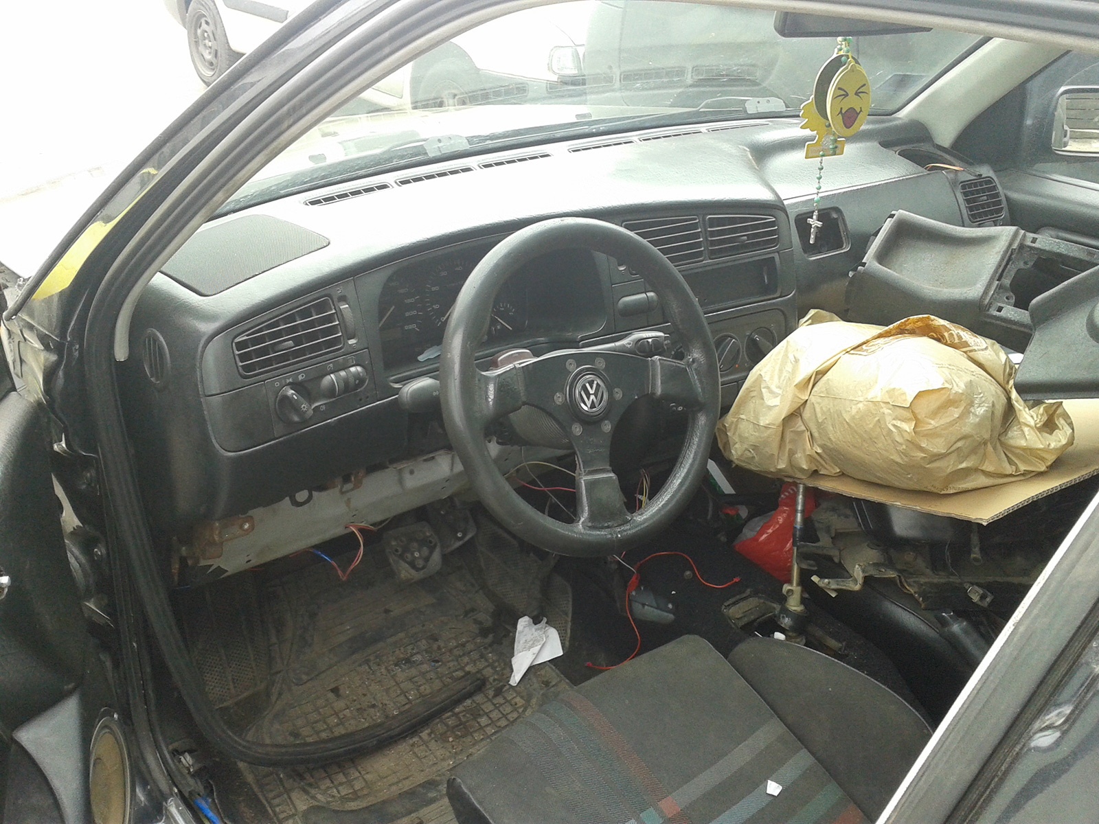

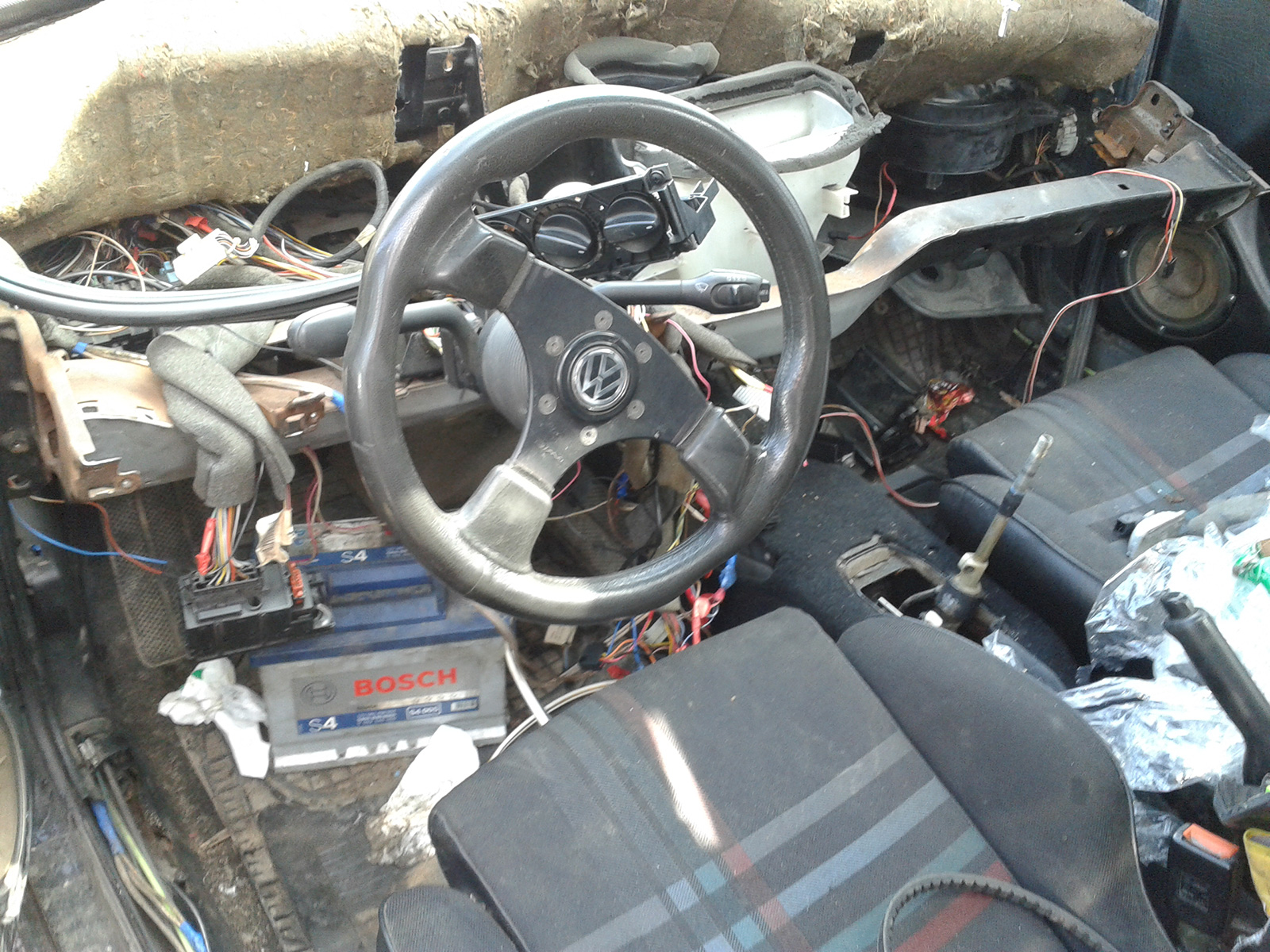

Sen nekas nav rakstīts. Nu par paveikto tika sakārtots salona panelis. Tagadd salona apsilde strādās uz visiem 100%. Labā stāvoklī dabūju pečkas kasti un tai drošības pēc pārlīmēju slūžu lāpstas. Un tika ielikts jauns salona radiators. Bildēs redzma kā ir jau ar ieliktu pēckas sistēmu, bet nez paneļa. Un otrā bildē redzams ka jau panelis ir uzlikt. Bet nu salonā vēl ir nekārtība kura tiks savesta kārtībā:)

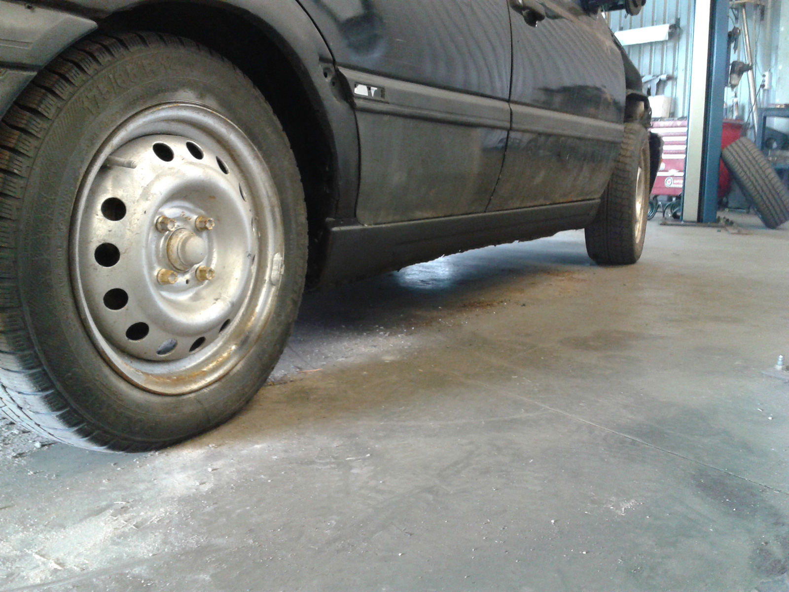

Vēl pa šo sestdienu kamēr nebija ko darīt savedu kārtībā abus sliekšņus. Tagad vismaz varēs ar drošu sirdi braukt uz TA, zinot ka par sliekšniem neko nerakstīs. Grīda arī tika vietām pielabota lai nebūtu problēmu!:)
