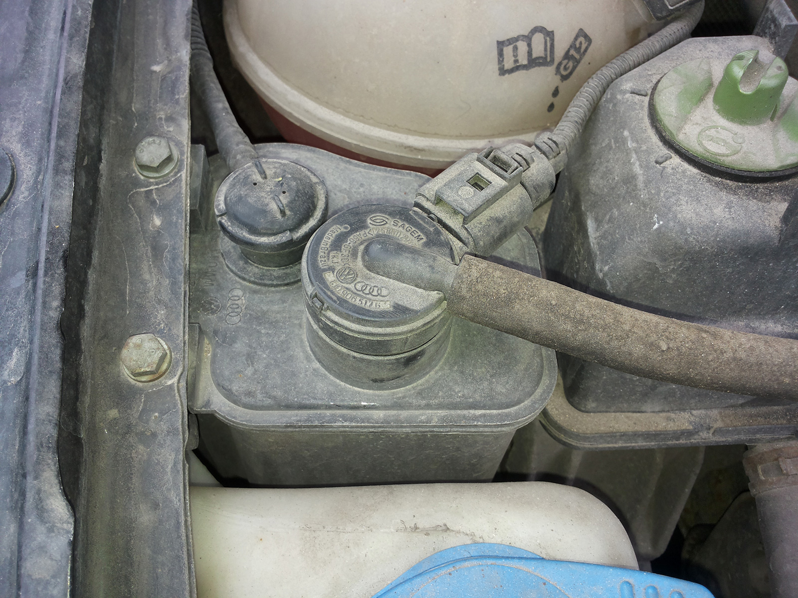

Cik klausijos tad skaņa nāk no šejienes. (bilde) Kāds lūdzu var paskaidrot kas tur īsti pie vainas?

Ta ir benzin bakas ventilacija...teiksim ta..ta tam ari jabut... :D tikšķ elektro varsts...

Cik pameklēju netā tur saka to pašu. Bet tik skaļi agrāk viņš netrokšņoja.
