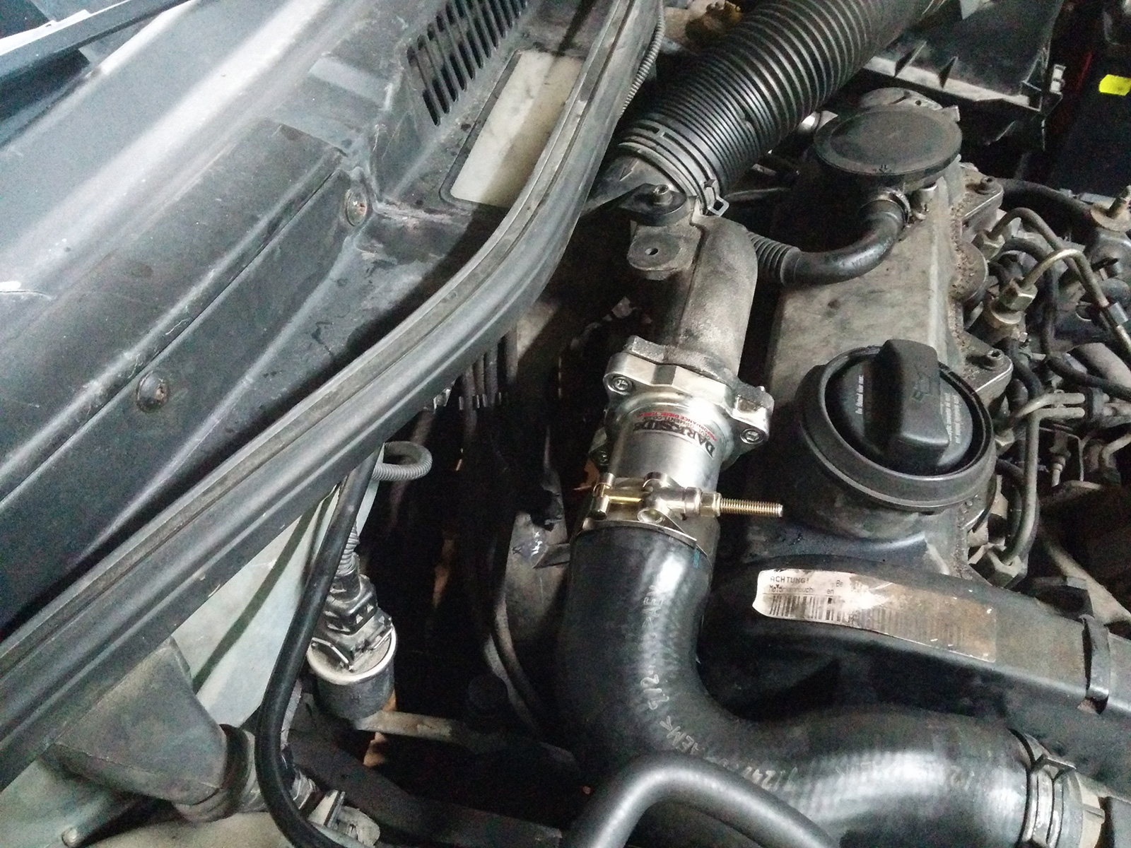

Kāds dīzeļa īpašnieks nav mēģinājis noņemt atgāzu recirgulācijas vārstu? ,ja kāds nezin kurš tas ir tad tas ir tas apvilktais bildē.
Es rokoties pa youtubēm utt ,sameklēju ka ir tāds EGR Delete Kit ,varbūt kāds zin ko maina ja tādu uzliek virsū un varbūt kāds ir mēģinājis?

Mainīsies tas ka tev netiks dzītas atgāzes ieplūdes sistēmā, ieguvums būs tāds ka netiks aizkakāts ieplūdnieks un ātrāk uzsils motors, iespējams pat samazināsies degvielas patēriņš..
Zaudējums - tavas izplūdes gāzes būs par 50% toksiskākas jo tiks saražots NOx...
Mūsu banānu republikā tehniskajā apskatē dīzeļiem mēra tikai dūmainību, tātad neko tev skatē neteiks,
Iesaku pirms tam piezvanīt piemēram Jonixam un noskaidrot vai šim dzinējam uzreiz pēc EGR aizvākšanas tas nav jānokodē no vadības bloka....
Ja taisies uzstādīt šito pasākumu tad pie vienas jaukšanās noņem un iztīri ieplūdes kolektoru :thumbs:

Nu tad jau pa lielam viņs ir bezjēdzīgs ,laiku atpakaļ jau bija doma uzlikt tādu ,bet nezināju kādas var būt sekas, bet tad jau nekas liels. Ganjau lampiņa iedegas panelī.
Kad likšu uzjautāšu. :thumbs:
Kolektoru jebkura gadījumā tīrītu, jo zinot kas tur sakrājas parasti tad ir kā ir.

2 lietas
degs check engine lampa braucot kruiza vai braucot mierigi jo no MAf nemtais signals gaisam nesapases ar ECu merijumiem. brauciens nocipot ECU
otra lieta ja noglusisi egr ar attele redzamo plaksni skaties ka nesanak ka dzineja bloka veidosies atgazu spiediens kas izpiedis ellu pa visam malam ara dzinejam. risinajums mazins blow off uz egr :) pirms plaksnes vakuma trubu no solenoida var glusit.

Izskaidro šo lūdzu sīkāk, nesaprotu kāds sakars EGR ar spiedienu motora karterī?

ja egr nak vel klat dzinejs bloka ventilacija tad sanak ka bloka var rasties spiediens, nezinu kas sis par dzineja kodu ja bloka ventilacija ir atseviski tad visbumbas var glusit tapat, bet ja konstruktivi savienots ar bloku - ta elposanu tad jabut atgaisosanas varstam

Man ventilācija nāk citur, nevis klat EGR. Taja bilde ir cits motors ,vnk ņemts no Googles. Tas ir 1.9PD motors. Man ir parastais sūkņa 66kw.
Ja man ir taisnība tad manam motoram nak tur tagad bildē apvilkts ar sarkanu.
Bilde jau var redzet ,kad jau ir uzlikts delete kit. ;)

Ja viss kā pēdējā bildē tad tev ir taisnība, liec droši virsū, kartera ventilācijai ar EGR nekāda sakara nav

Seit uzbazu to verķi savam 66KW braucamajam . bonusi : nav nopunkojies un sanem tikkai tiru gaisu bez atgazem .
LV nevareju atrast tapec pasutiju no UK darksidedevenlopers.co.uk

Šodien tieši tīrīju pašu EGR un ieplūdnieku, nobrīnijos kā tas motorītis vēl elpoja. Cik tas kits tev izmaksāja? Kas ar patēriņu notika? Un ko tu izdarīji ar to trubu kas nāk no EGR apakšas?
