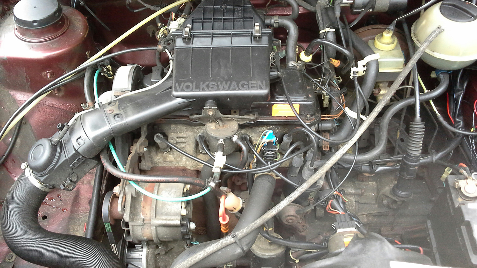

Netieku galā ar savu elektrisko karburatoru, tiks mainīts uz mehānisko. Liku jautājumau, vai kādam tāds nav, bet laikam nav, būs jādodas uz šrotu. Vai kādam ir bilde kāds tas izskatās? It kā nojaušu, bet tomēr varbūt kāds padalieties, kāds man jāskatās, jo karburators jāatrod man pašam un baigi negribas iegrābties. Man der arī passāta (B3) karburators, tiesa? Paldies par palīdzību, man pašreiz ir šāds:

http://vwts.ru/forum/index.php?showtopic=5687&st=80
Tajā linka ir bildes no visiem galiem un laba kvalitatē.
Nepareizu jau tev nemaz nevar iedot :| Ir 2E2 2E3 un kaut kāds solex vai webers, bet tos dzīve uz VW pats neesmu nekad redzējis. Visi viņi vizuāli ir dažādi

Golfiem vienīgais elektroniskais karburators skaitās tas, kas Tev ir patreiz - 2EE, jo viņam ir elektroniskais vadības bloks. 2E2 un 2E3 nav vadības bloka.
Man jau patiktu savest kārtībā esošo karburatoru, vismaz atrast vainu, un tad domāt, ko darīt. Iesākumā vajadzētu pamēģināt samainīt vadības bloku.
Bet ja nu tiešām vēlies 2E2, tad to var atšķirt pēc uzrakstiem labajā sānā. Karburatoram ir 2 daļas, augšējā un apakšējā. Uz apakšējās daļas jābūt rakstītam 2E, bet uz augšējās 9 ciparu un 1 burta kodam. Pēc šī koda var noteikt, kādam dzinējam ir bijis domāts karburators, un kas tas ir - 2E2, vai 2E3.
Kodu (šajā gadījumā 026 129 015) var redzēt šeit:
Pēc koda var atrast, ka tas ir 2E2, Passat ar dzinējiem DS, DT, RL, RM, starp kuriem ir gan 1,6 gan 1,8 l.
