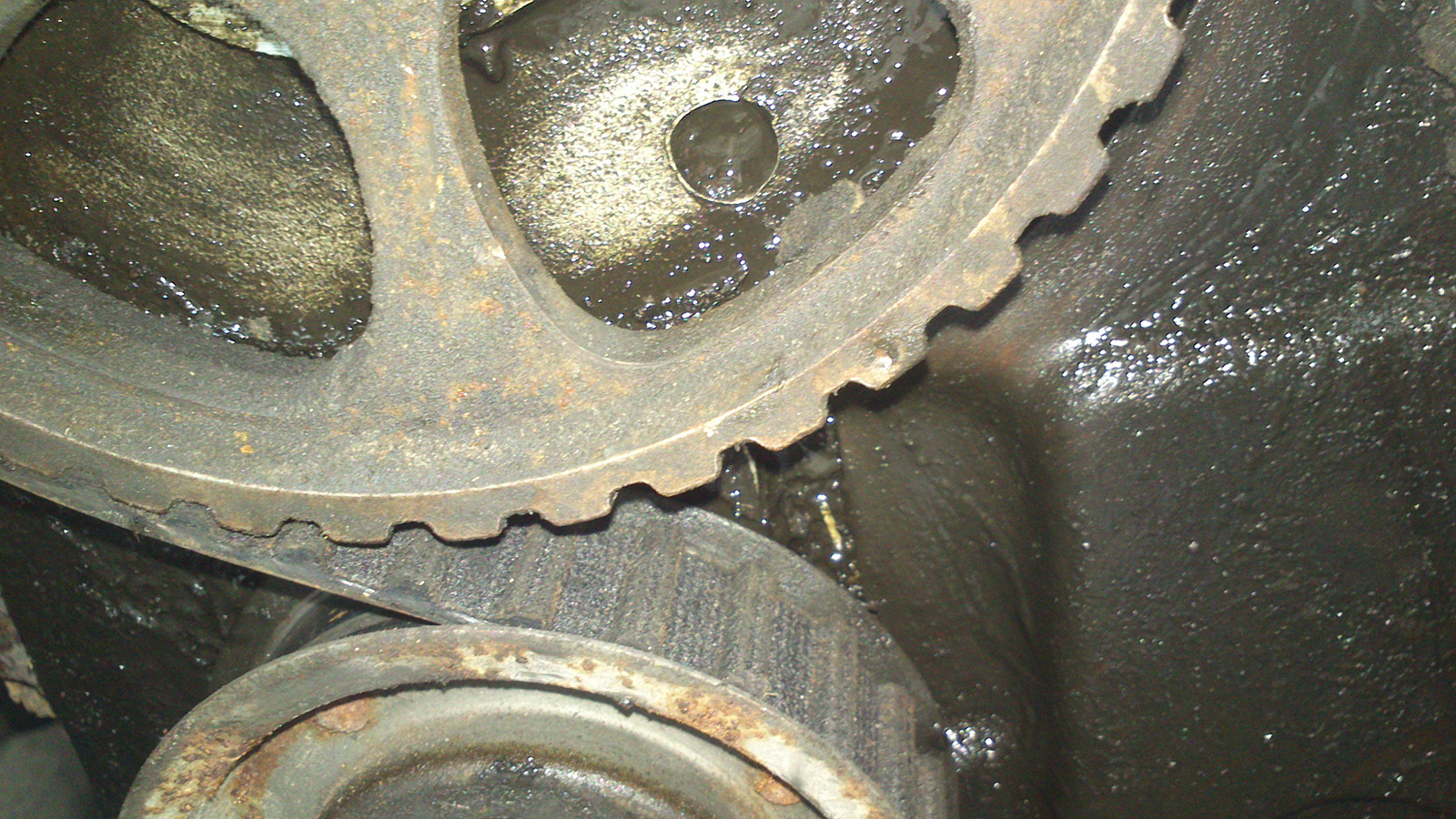

1. Uz sadales vārpstas sēdošajam zobratam ir divas atzīmes. Punkts uz zoba, kas atrodas zobrata pusē, kas vērsts prom no motora. Otra atzīme ir svītra starp zobiem, atrodas zobrata pusē, kas vērsta pret motoru.

Izskruve 1 cil sveci un atrodi AMP iebažot tievo skruģi un griežot motoru...ta tu varesi aptuveni saprast kura metka uz spararata ir pareiza...
Uz sadalenes visticakamak ir šada metka
tad punktu aizmugure nav janem vera...
Sadalitaju var ielikt dajebka neskatoties uz parazit varpstas metkam...pareizi tik janoliek eļļas suknis...
pret ko skatisies sadalitaja rotors tas ari bus 1 cil...pectam tik saliec secibu 1 3 4 2..
(uz sadalitaja korpusa jabut metkai...ta ir aptuvena aizdedzes apsteidzes metka....pret to ir janoliek rotors)

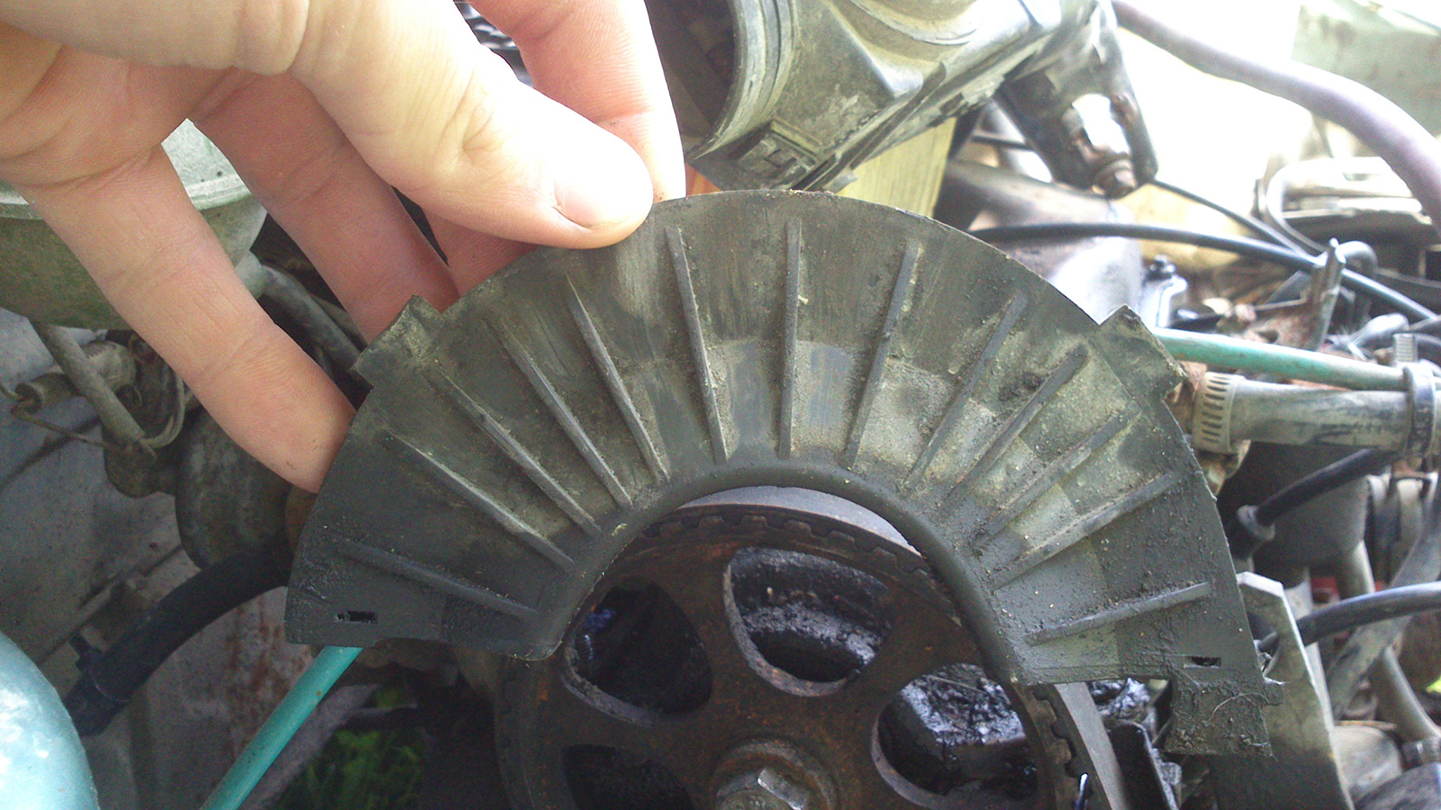

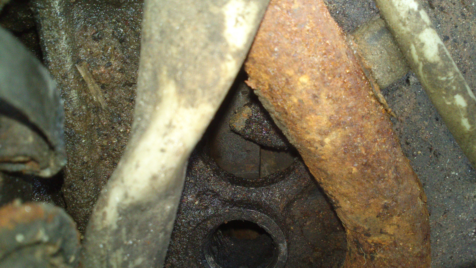

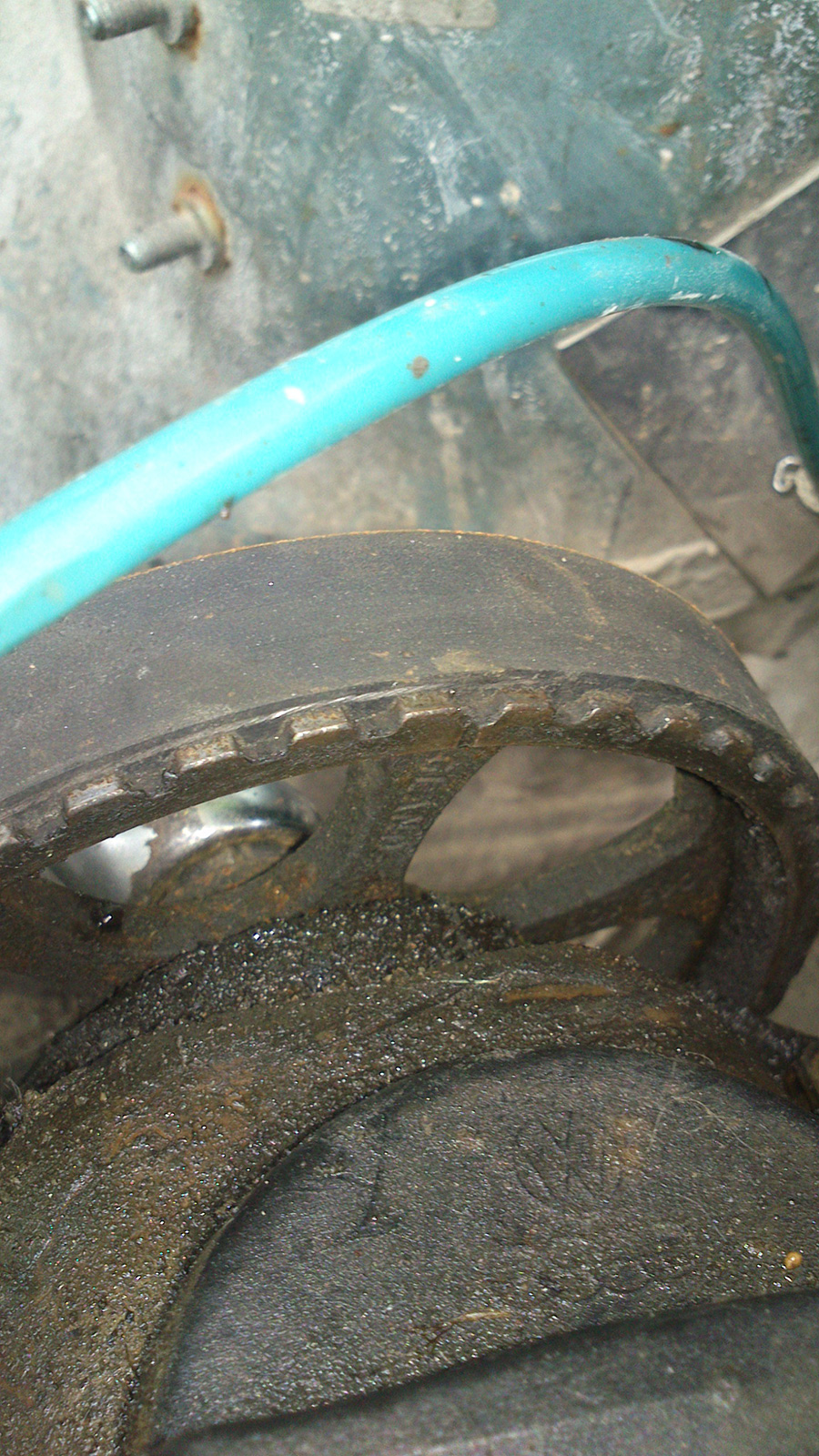

Notīrot skrimeli, kas nāk uz kloķenes, atradu knapi redzamu metku. Zobratam, kas kruķī sadalītāju arī metka atradās.
Noregulēt kloķeni pēc pirmā cilindra nebūtu problēmu, un tas viss tā, kā būtu skaidrs.

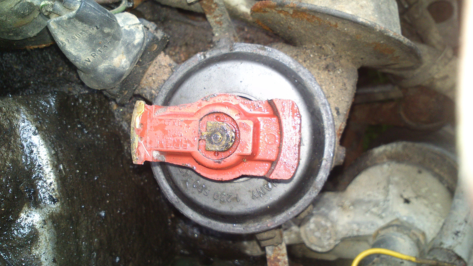

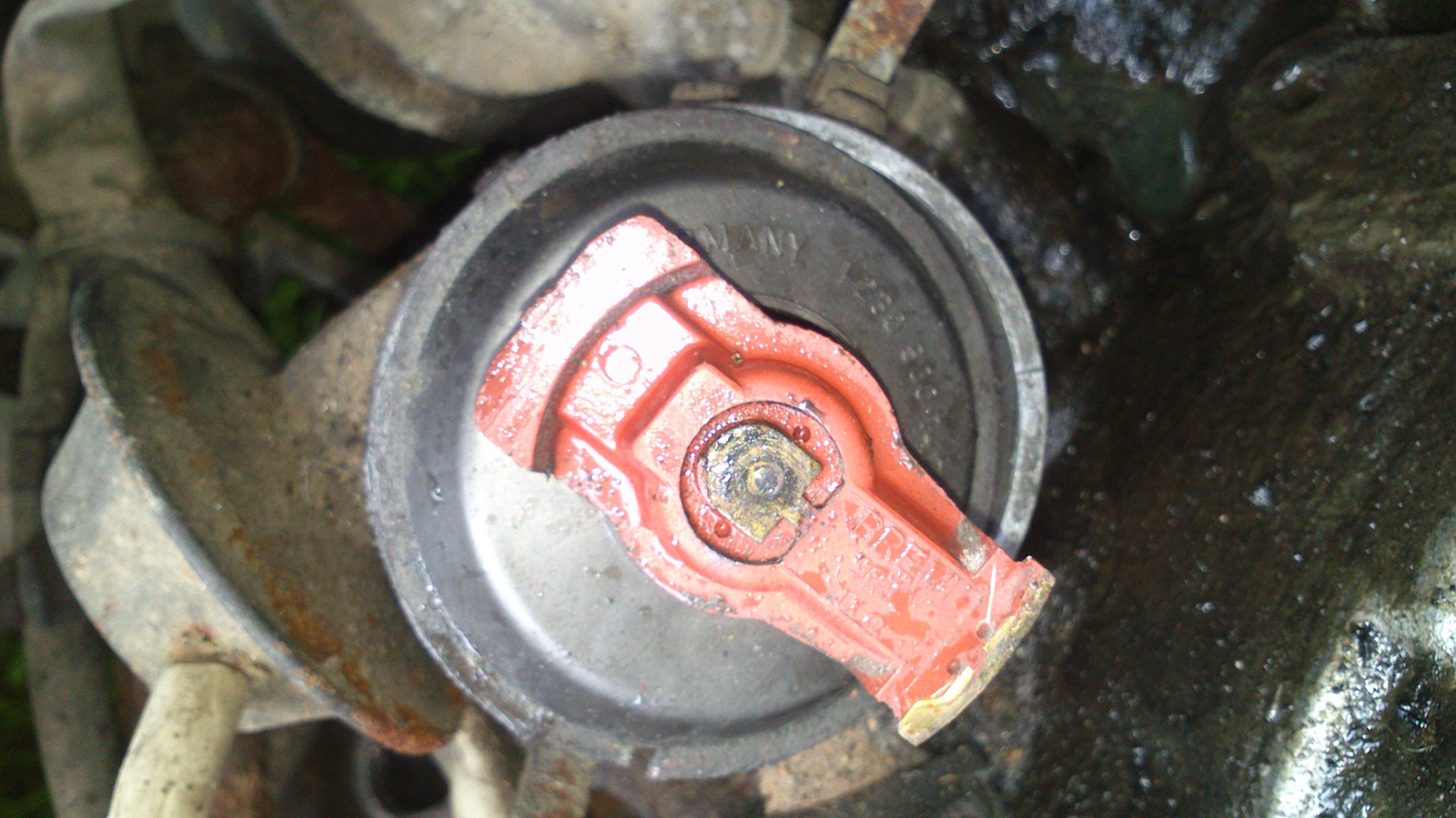

Ar to sadaleni ir tā... Skatoties pēc visiem manuāļiem viss regulējās, tā kā lietotājs миша rakstīja-svītra uz sadalenes zobrata puses, kas vērsta prom no motora, kas attiecīgi atliekās pret atzīmi uz plastmasas aizsarga. Kas manā gadījumā neder, jo uz plastmasas aizsarga nav nekādu atzīmju.
VAI
Pēc ASrock varianta, kad punkts (mana gadījumā svītra), kas sadalenes zobratam ir motora pusē atliekas pret vārstu vāka augšu.
Problēmas sākās tajā, ka uz sadalenes zobrata ir divas atzīmes... Punkts uz zobrata puses, kas vērsts prom no motora un svītra zobratam pusē, kas vērsta pret motoru... Pēc visiem manuāļiem metkām vajadzētu būt otrādi. Proti, punktam būtu jābūt pusē, kas pret motoru, svītrai pusē, kas vērsta prom no motora.
Fakts ir tāds, ka sadalene regulēsies pret vārstu vāka augšu. Tikai pēc kuras metkas?
Pastāv vēl kādi varianti, ka "double-check" sadalenes novietojumu?
Iepriekš minētais zobrata aizsargs.

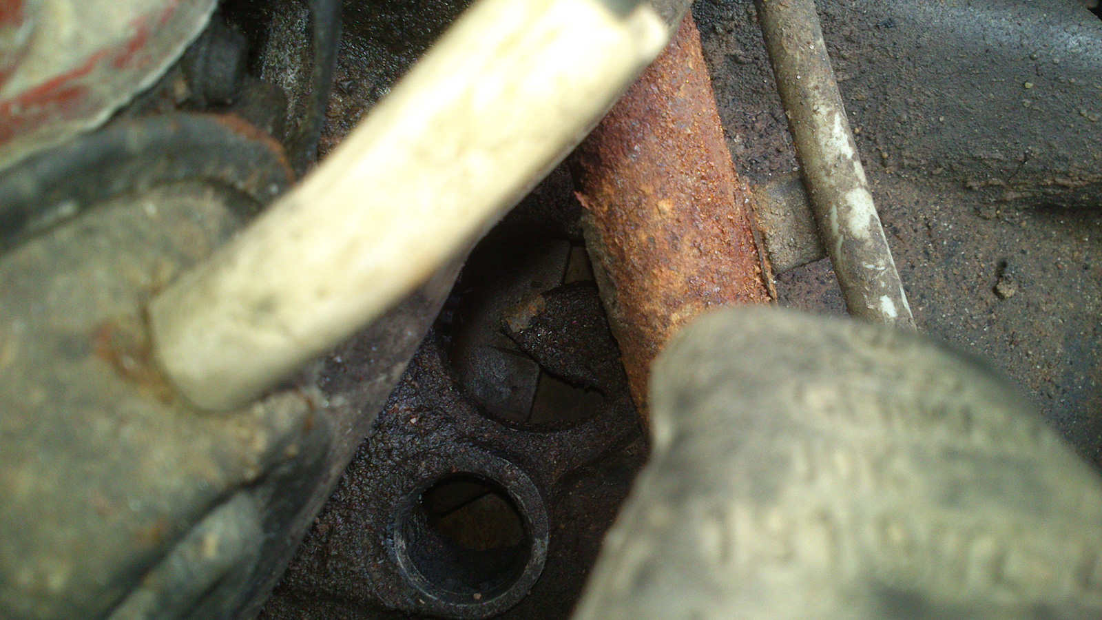

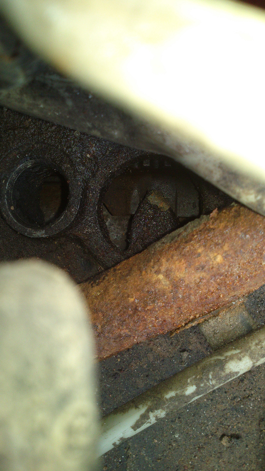

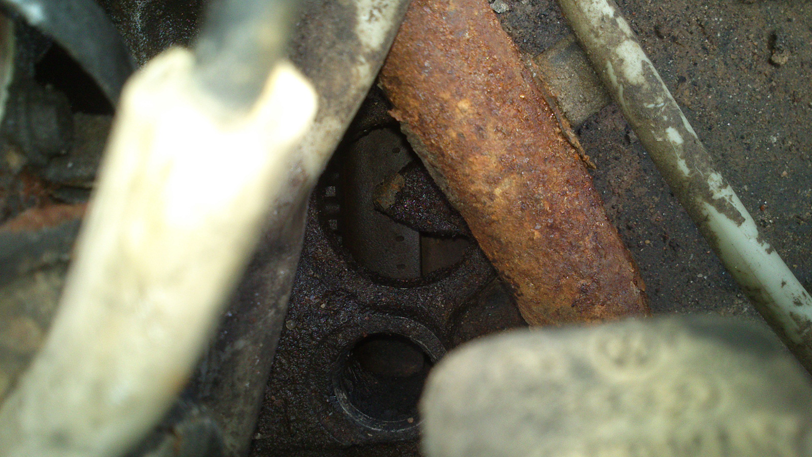

Tātad rezultāti...
1. Atliekot mektu uz zobrata, kas kruķi sadalītāju, pret metku uz kloķenes skriemeļa, pašā sadalītājā, kontaktiņš neatbilda pret 1. cilindru, atliku pēc fakta, lai atibilst kontaktiņa vidus pret 1. cilindra vidu(arī metku uz sadalītāja korpusa)... protams momentā, kad 1. virzulis ir visaugstākajā punktā.
*jautājums! Bez sadalītāja sūkņa, ko vēl tas zobrats kruķī? Jo pagaidām pieņemu, ka ir pilnīgi vienalga, kā tas tiek atlikts, kamēr sadalītājā viss ir ok!
2. Noņemot vārstu vāku attiecīgi pēc 1. virzuļa visaugstākā punkta arī noliku sadaleni... viens zobs vienā vai otrā virzienā, nedz ko precīzāku tur nevar dabūt. Lai ar to nepietiktu visiem četriem cilindriem izgāju cauri visas četras taktis, lai būtu 100% drošs, ka nevienā brīdi vārsti nesatiekas ar virzuli. Rezultātā piešķiļot dzenis zem vārstu vāka!!
Klabēšana gandrīz 100% no vārstiem... citam īsti nav kam tur klabēt.
*jautājums! Cik daudz var aizrauties ar sadalenes griešanu(pēc zobu skaita) uz vienu vai otru pusi? Pieņemu, ka ne vairāk kā viens vai divi zobi?
Rīt pievienošu foto ar kulaciņu novietojumu. Faktiski tieši tā pat kā lietotājs Миша bija ielicis.
