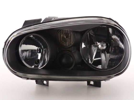

Plānoju izkrāsot priekšējās lampas melnas. Varbūt kāds zin vai tas ietekmē gaismas kvalitāti, un ja ietekmē tad cik ļoti?
Re: Mk4 priekšējo lampu krāsošana
Post by Marisio » 04.07.2015, 23:19
neietekmē, bet , lai to izdarītu, vajag dzelz nervus.
esošie stikli ir jaizsit un jārubina nost no līmes, jāpērk jauni stikli
Post by Kavacky » 04.07.2015, 23:19
Gaismas kvalitāti ietekmē reflektori. Kamēr tos neaizkrāso, nekas nemainīsies. :D

KeLLe wrote:Ar aizkrāsotiem tak skati nevar iziet.
Vai tomēr var ? :?
Ja pareizi izkrāso, tad var iziet
Bet ja izkrāso nepareizi, tad pats neredz kur braukt!

Marisio wrote:neietekmē, bet , lai to izdarītu, vajag dzelz nervus.
biski precizeesu marisio teikto..
jaizsit stikl iir tikai tadaa gadijumaa ja lukturi ir originaalie.. ja ir kaukadi leetie depo tad stiklu pasildot ar feenu tas smuki nonaak nost bez sisanas...
