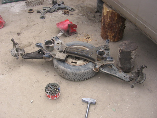

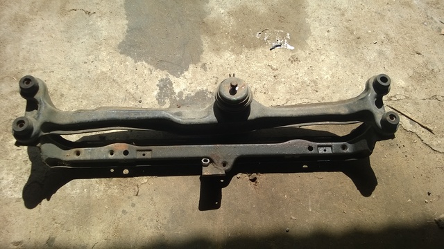

No šrota nopirku prieksējo balku no 1.9D kā jau augstāk tika rakstīts.
(Tas nav no mk3.Bilde kā paraugs.) Tātad priekšējā balka man ir vesela. Bet man vjg meklēt,priekšējo tiltu,jeb sija. Zvaniju uz citiem šrotiem un šie atbild ar to pašu balku. :|
Tad kas ir šis? priekšejais tilts? :hilfe: (bilde kā paraugs)
Un ja tas ir priekšējais tilts,tad derēs no citiem motoriem,kā piem. 1.6,1.8,1.9D?
Tomēr tur ir viens un tas pats princips,kā balkai :D ?

Post by jj-ozzy » 08.08.2015, 11:49
Tas ir priekšējais pusrāmis. Der no jebkura mk3 ar jebkādu motoru. vento, golf mk3.
Izvēle liela, bet galvenais lai nav sapujis!

Post by Marisio » 08.08.2015, 21:22
jj-ozzy wrote:Tas ir priekšējais pusrāmis. Der no jebkura mk3 ar jebkādu motoru. Der arī no passat b4/ b3, vento, golf mk3, corrado
palabošu, der tikai no golf3/vento, no passat neder!

Post by Dzenis » 09.08.2015, 19:20
Der un kā vel der,tas pusrāmis.
Tikai tam tiltam plauktu garumi atšķiras,un svara stabilizātora,klucītša izmēri arī. Vakar tika uzstādīts

Post by Dzenis » 10.08.2015, 19:05
priekšējā balka der viss chotka.
Bet priekšējais pusrāmim nederēja plaukti,tie bija īsāki nekā man jau stāvēja virsū. To pusrāmi ,nopirku no 1.6benzīna mk3
