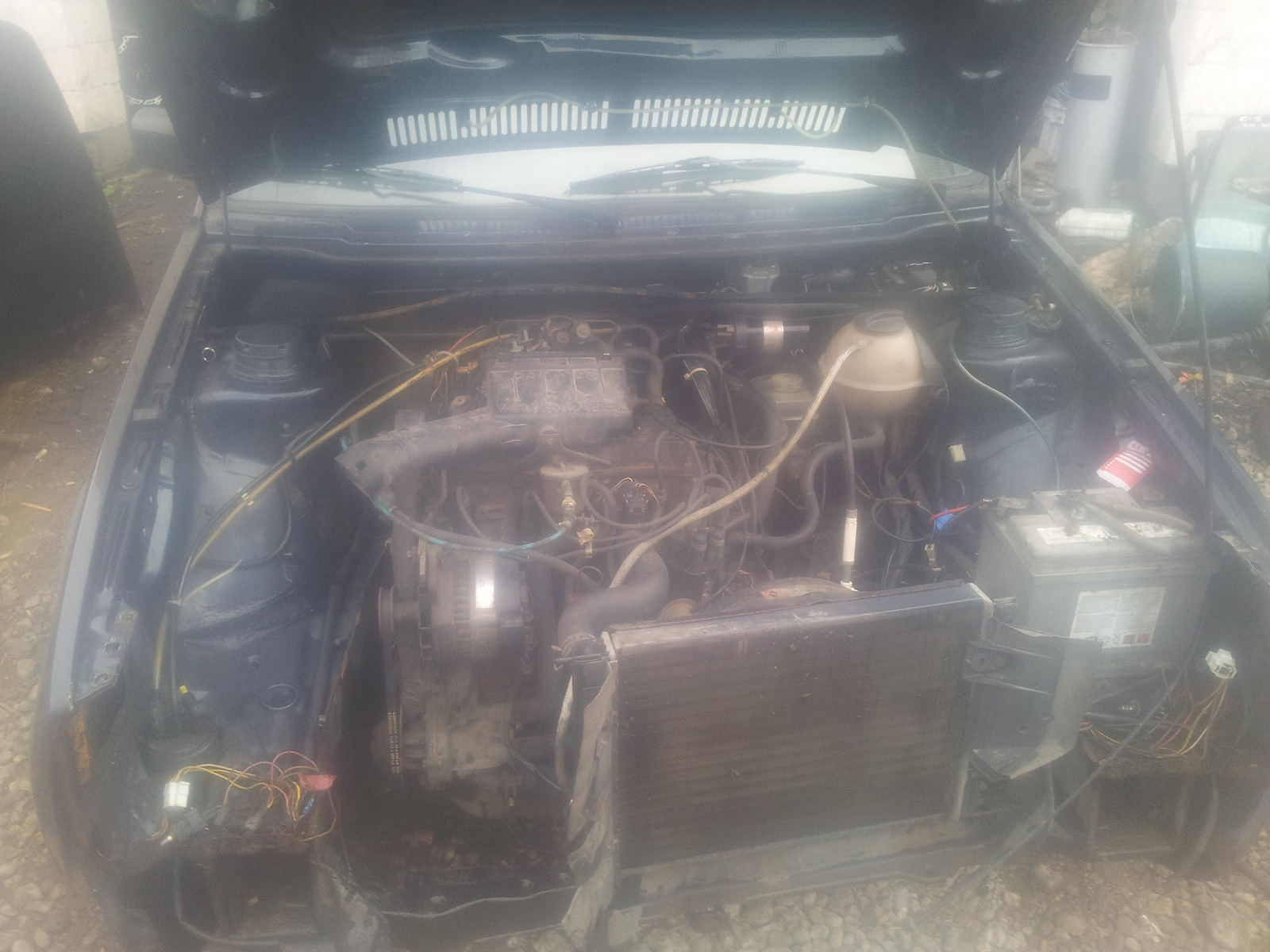

Nedaudz vairāk kā gadu atpakaļ, ikdienas braukšanai no drauga iegādājos mk2 golfu.
Savu funkciju daļēji pildīja, bet pucēt un uzlabot netaisījos. Atrunas par to, ka parūsējis, divas durvis par daudz utt.
Bet tad sapratu, ka golfs būs uz palikšanu, tad arī pamazām sāku kaut ko darīt lietas labā.
Vecie dzelzinieki meta tik pamatīgi, ka braukšana arī pa pilsētu jau kļuva neciešama, tad te pat forumā tika sadabūts komplekts ar diskiem un ziemenēm, kas arī sezonai aktuāli.
Ar vēsāka laika iestāšanos, karburators arvien biežāk lika padomāt par to, vai maz ir vērts to kustināt un bakstīt.

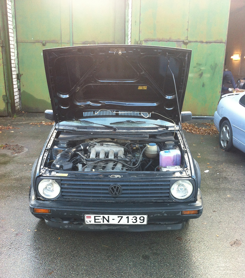

No ASRock tika iegādāts 9A16V motors, kuru viņš arī operatīvi iemānīja vecā 1.6 karburatora vietā. (Liels paldies par paveikto, jo ar manām zināšanām un prasmēm, tas notiktu labi, ja šajā desmitgadē)
Atšķirība, protams, ir graujoša. Pagaidām nobraukti nepilni 500km, bet smaids sejā nepazūd.

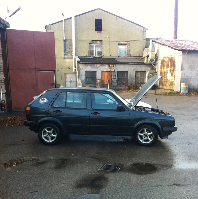

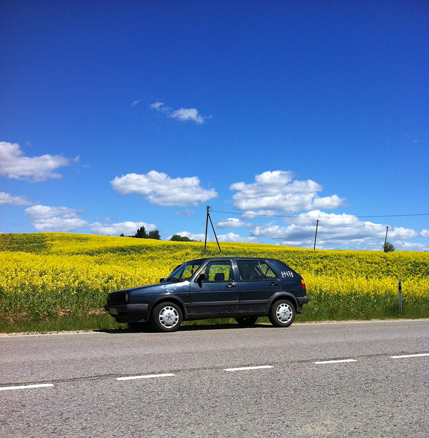

Viena bilde no vasaras izbraucieniem.

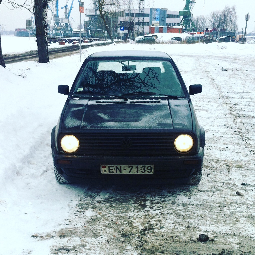

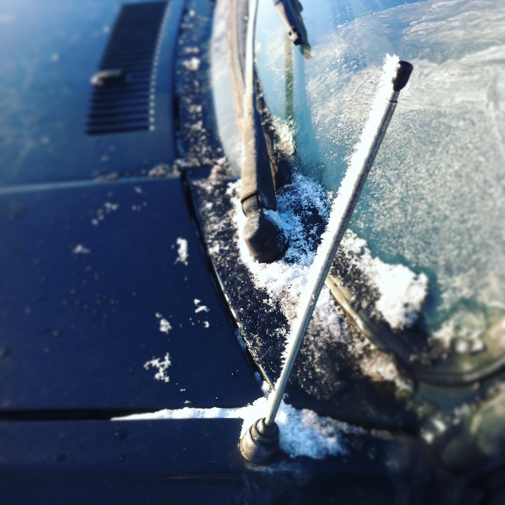

Post by Matias » 11.02.2016, 21:49
Diemžēl tiek vairāk braukts, nekā darīts. Nomainīts vecais akumulators, kurš mēdza neturēt mīnusus. Un iestellēts maģis no mk4. Ieplānotas ir pāris lietas, bet tās šeit, kad būs sadarītas.

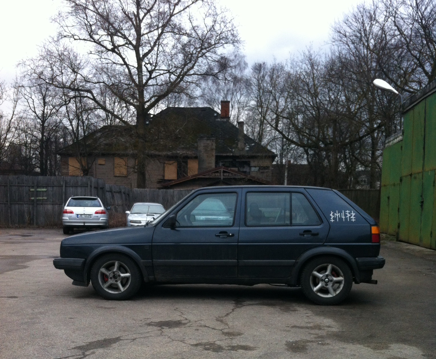

Ja jau rakstu, tad arī ziemas bilde.
Un ziemas apsalums:
p.s. jā jā, zinu, rūsas nepaliek mazāk vizinoties pa ziemu.

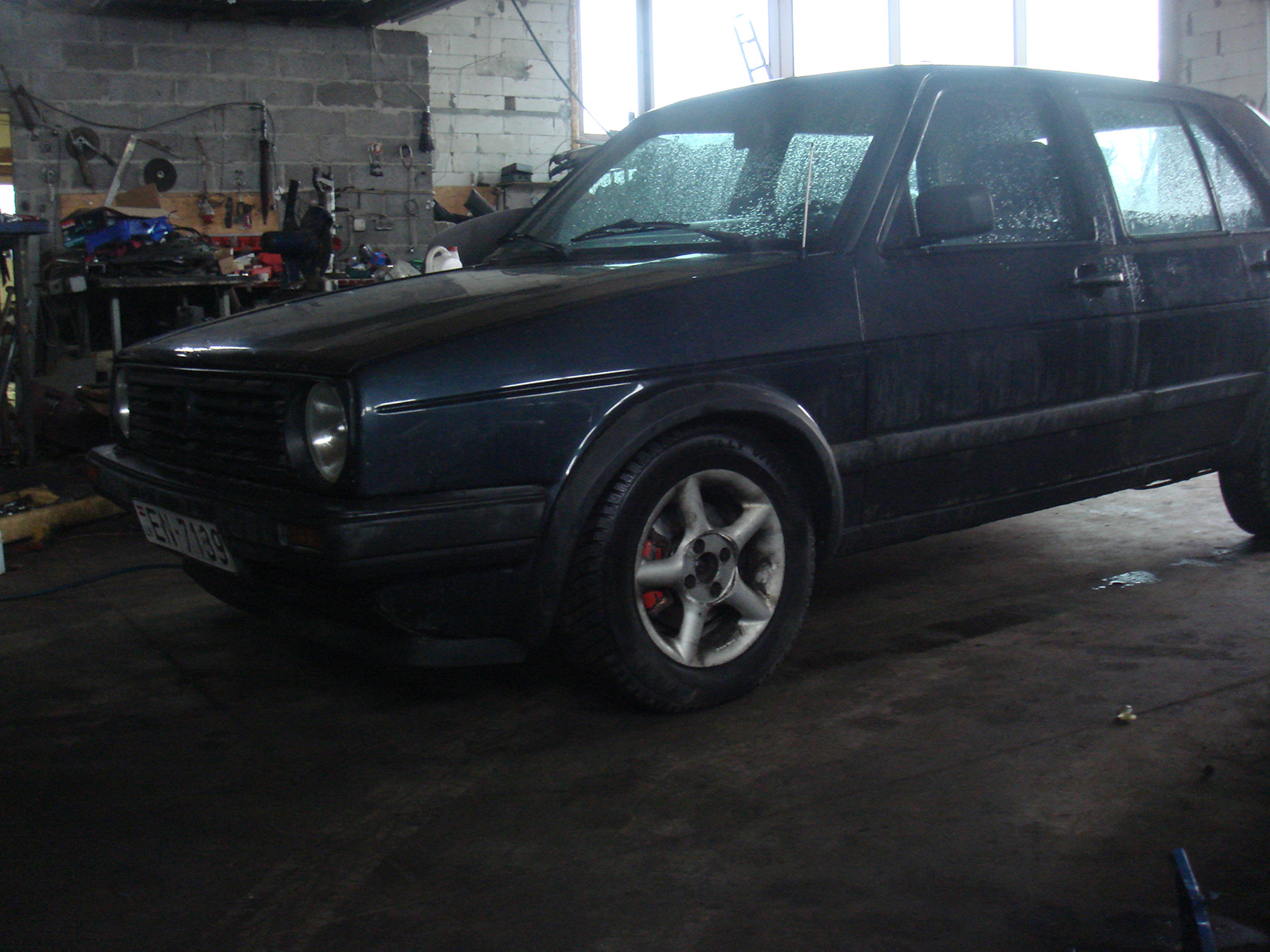

Post by Matias » 07.04.2016, 06:17
Šis tas sadarīts.
Uzlimtas Eibach atsperes, priekšā -3 aizmugurē -4, uzlikti Bilschtein amartizatori. Priekšā ventilējamie diski u. Aizmugurē trumuļi ar pazuduši. Kopš motora maiņas 7500km, arī eļļa nomainīta.
Tagad jāsāk plānot rūsas sakopšanas darbus.

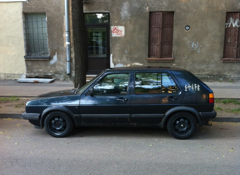

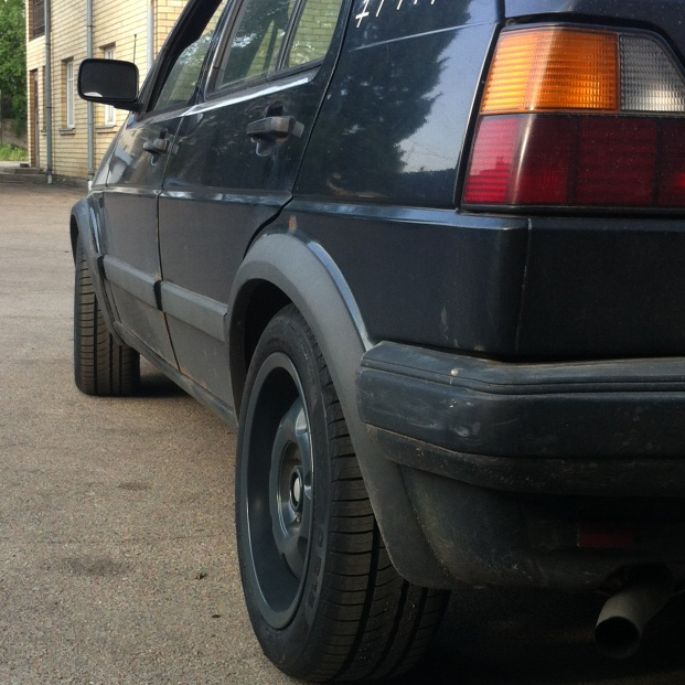

Golfs ticis pie vasaras tupelēm un diskiem.
Ar pulveri sakrāsoti ATS Cup 15''.
Kā jau bildēs labi redzams, jāķeras būs klāt tai rūsai. Ja kādam ir piedāvājumā durvis (droši var visas 5as uzreiz), tad PM. Kad sakops visu šo, tad jau varēs kādu normālu bildi arī uztaisīt.

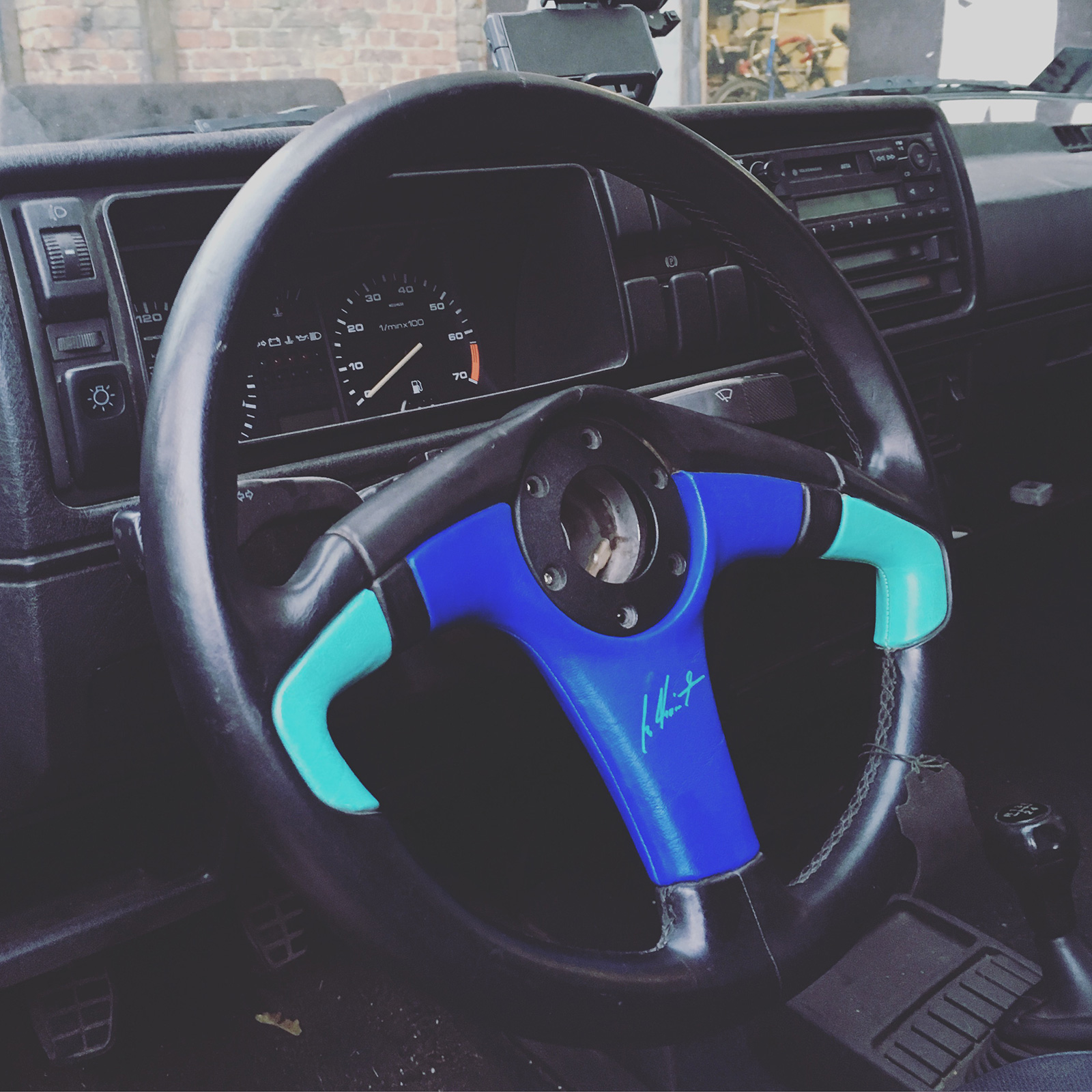

Kā ekstra, čoms Ikšķiles krāmu tirgū dabūja BBS M. Schumacher edišan stūri ar visu pāreju priekš Mk2 golfa. Cik izskatās, ka nav pat lietota un striķītī piekārta ādas birka ar BBS logo. Tik cik centriņš jāpievirpo, lai tauri pieliktu.
