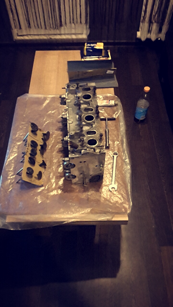

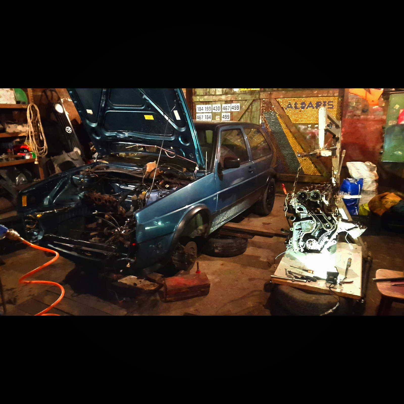

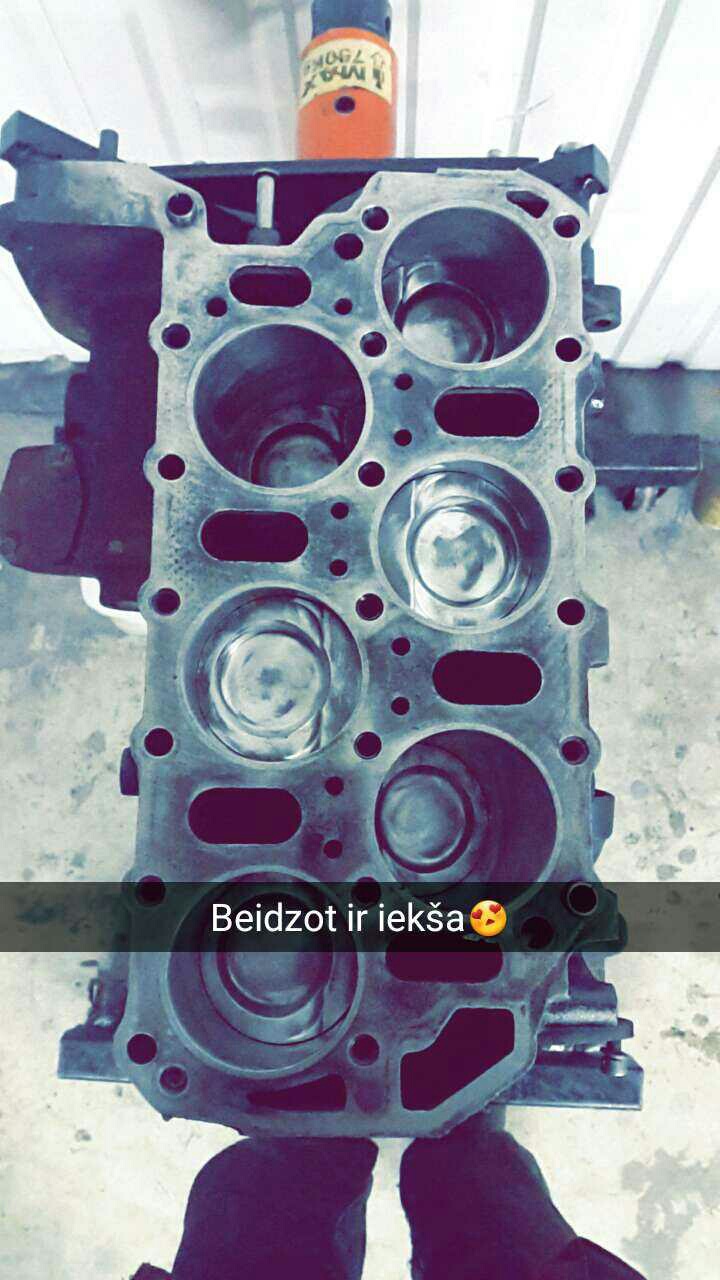

pirms kada laika es ieliku vr6 2.8 sava mk2 neko daudz nepabraucu un aprava šales :/ :-(
bet tagad nopirku citu motoru un un jaunas detaļas jacer ka varešu ilgak ar šo motoru pabraukt :D
mnas vecais motors :(
motors jau iz;nemts ara

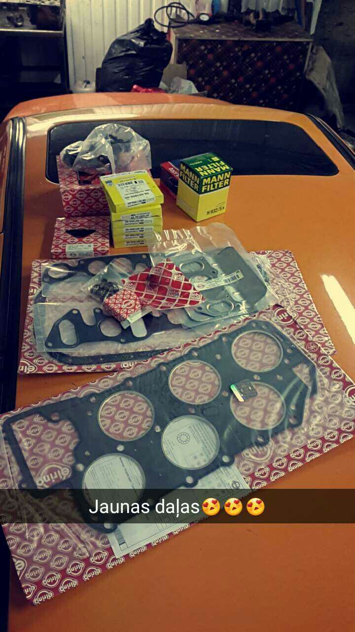

jaunas detaļas priekš jauna motora protams vel visadi sikumi jasaperk;)

Apsveicu,ej to pasu celu ka es=]tikai man jau divreiz aprava sales=]Skatos tu nopirki pat gredzenus,bet Gribu redzet tavu bloku,jo cik es atveru vinus,diezgan padilusie un principa jaslipe lidz 2.9 virzuliem.
Galvas blivi panemi standarta vai sauraku jaudai?
Tehnisko Apskati jau gaji?

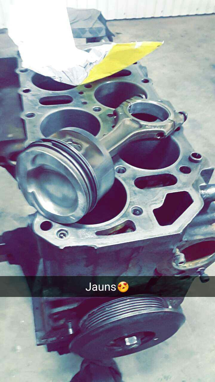

no''''ņemu leļas vaku un sapratu ka nau vars labi :(:D
Re: mk2 VR6 2.8
Post by ASRock » 10.12.2015, 22:17
tas ir otra motora?Es domaju pasi cilindri nav izdilusie?
guchxoxo
Posts: 42
Joined: 17.04.2015, 08:38
VW: Golf Mk2 vr6
Re: mk2 VR6 2.8
Post by guchxoxo » 10.12.2015, 22:18

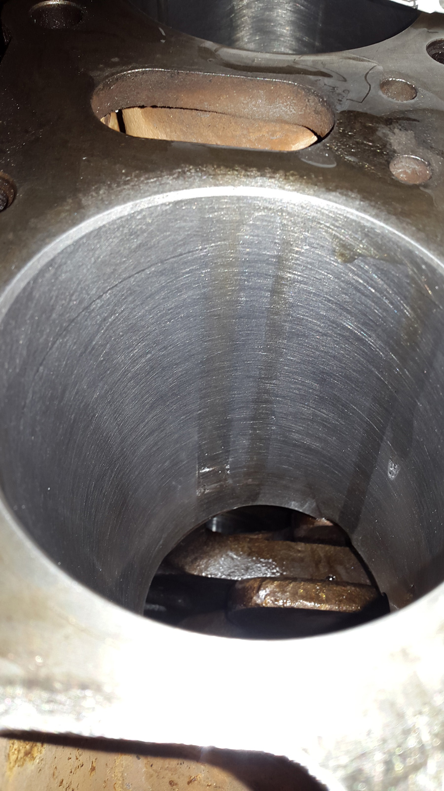

jaunais bloks :roll:
Re: mk2 VR6 2.8
Post by ASRock » 10.12.2015, 22:22
kas ar vinu izdarits?=]kadi vel bus uzlabojumi?

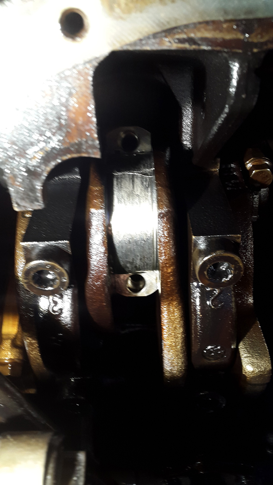

patiriju galvu

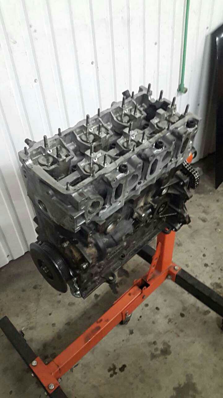

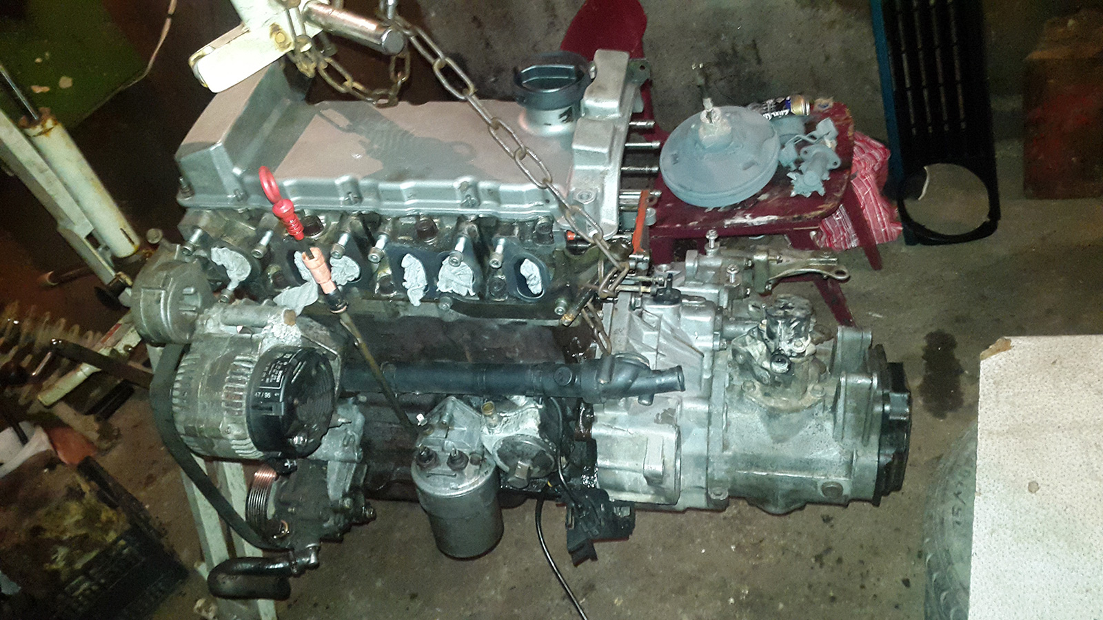

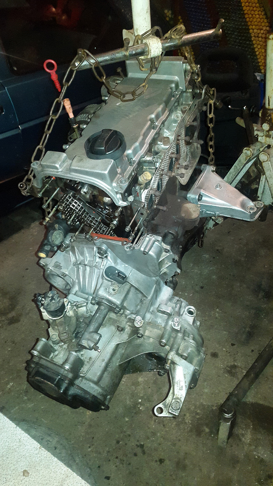

jaunas motors jau ir gandriz salikt :roll: :roll:
un driz vajadzetu likt iekša sava mk2 :)
bet vienigas tie gredzeni ir japiebrauc? :?:
un pec cik km jamaina eļa un filtrs tagad :? :?: :?:
vaj nau jamaina :?

Motors ir jāpiebrauc, pirmā eļļa un filtrs jānomaina pēc 500km, un tad nākamā pēc pāris tūkstošiem. Eļļā būs daudz metāla no piedilšanas procesa.
Apsveicu ar lielisku hobiju :thumbs:
