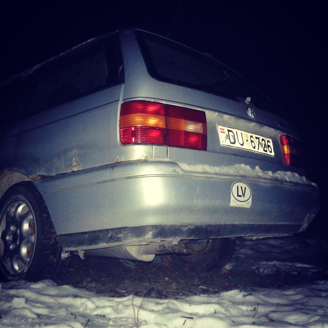

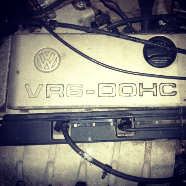

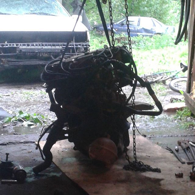

Es jau tā tikai pa brīvdienām iedodu slodzīte mazliet,parējo nedēļu stāv ,jo skola,bet tpt sagribējās arī atdzī līdz skolai ,,bet tā arī nesanāca Starp citu Laksay tdi redzēja to passatu ,jeb donoru kas tgd būs
