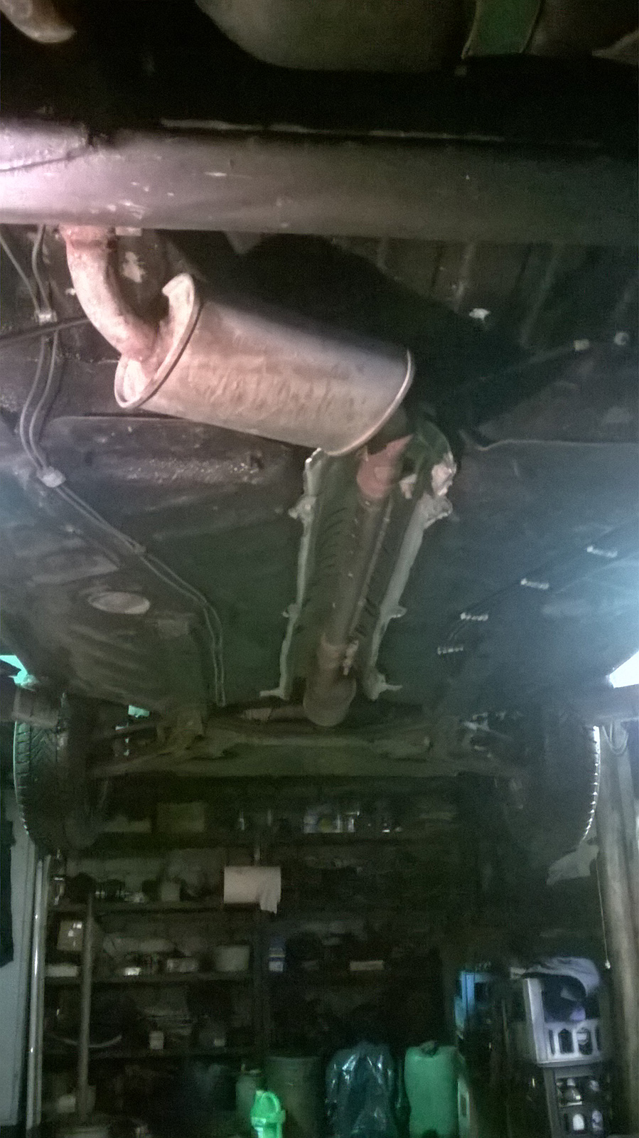

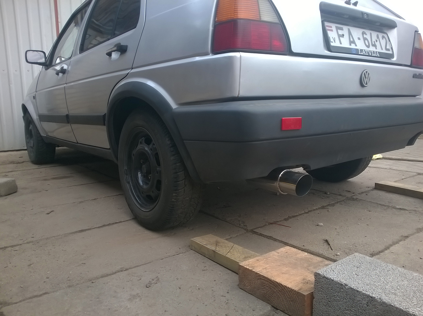

Ir radies liels jautājums par izpūtēja pēdējā bunduļa maiņu.

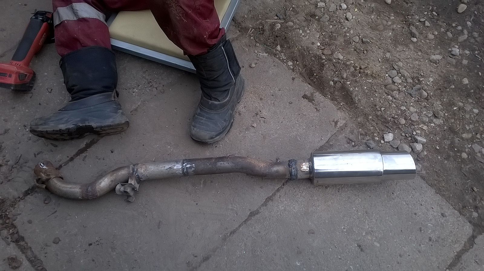

Sanācis ir tā, ka brīvdienām sākoties izdomāju golfiņa pamainīt skaņu, nomainiju gala bunduli, atstājot līnijā aiz tā kko līdzīgu katalizatoram un velvienu jau iepriekš esošo rezonatoru. Samainiju tikai beigu bunduli, rezultātā skaņa patīkama, skaņu līmenis pieticīgs - ausis ciet neliek, BET golfs sāk likties tāds tuimāks, taka negribīgāk ceļ and stuff. Aftermarket gals nav milzīgs, iekšējais trubas diametrs tāds pats kā visai trubai no kolektora līdz tam.
Tātad, varētu būt, ka tas dēļ aizmugurējā spiediena (backpressure) samazināšanas?

Man ar neliekas īsti loģiski, bet nu izspriedu pēc tā ka iepriekš dienas apakaļ miera vējos 69 lopiņi skrēja 155 (nēesmu nekāds ikdienas auto plēsējs/reiseris :lol: ) , vakar pēc pirmā izbrauciena jutu ka nav kkā, paspiedu pedāli, nuuuu 135 tā diezgan knapi, nekas nav mainījies kā tikai tas gals. Tam bundulim nekādi tur pretestību radoši elementī iekšā nav, taisna truba ar iekšēju sietu apkārt. :?:

Nav ne jausmas vai tas iepriekšējis vspr bija oem, kkad bija jau mainīts pirms es dabūju to auto :roll: bet nu setups nav pilnīgi taisns, viss kas bija pirms tilta palika, mainijās tik viss aiz tā. Metinājums kāds ir tāds ir :p
