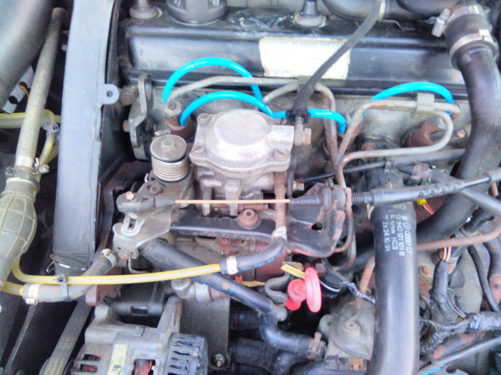

Jautājums , vajadzētu nomainīt sūkni manuālo . kāds varētu būt analogs viņam ? 1.9 Td 93 gada.

Tu pats saprati ko tu pajautāji?
Kā tas ir ,tdi manuālais sūknis ?

Nummmmm. Mans akselatora pedalis ,trose un sūknis .
Elektroniskais jau ir bez troses ?? to var .parprogramet . manu var tikai ar skruvjgrizi pagriezt. Hmmmmm. Kas notika???

Ar TDI sukni vel jaliek vadi un dzineja vaadibas bloks ar veselu kaudzi devejiem,un parastam TD dzinejam tas bus diezgan gruti izdarams :D :D

ieliec sava dzinēja bildi! :roll:
iespējams, ka tas ir TD ar interkūleri jeb GTD, nevis TDI.

Tas ir TD dzinējs ar TD sūkni.

Sory izskatās ka sākumā esmu uzrakstījis TDI :( kko aizdomājies būšu.
TD - sūknis der arī no kāda analoga?

:mrgreen: visi liek mehanisko sukni uz tdi dzineja...Nevajag but tadam ka visi=>uzliec tdi sukni uz td motora :shocked:

To nav iespējams izdarīt !

Td vietā vari likt Td sūkni, no 1.6 Td mk2, 1.9 Td pasatiem b3 un b4, no tā paša mk3 1.9 Td. Pa lielam gan 1.6 td gan 1.9 td sūkņi tev der no vw markas dīzeļiem.
