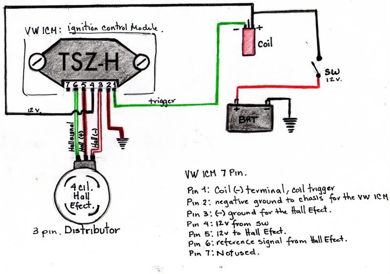

Sakumaa saku mainit visu pec kartas, komutatoru, aizdedzi kurai ieksha holla devejs nak. Bez izmainjaam. Tad saku kerties klat vadiem kas man nekad nav patikusi un neko nesaprotu. Atradu shemu, ar testeri primitiivi saku pikstinaat vadus un konstateju ka no hollas deveja signala vads ( nezinu vai ta saucas vai nee) neaiziet lidz komutatoram, kas shema ir kaa 0 atziimeets. Aizvilku pa taisno un viss aizgaaja. Kjepajotiea ar to visu sapratu soljus ka butu jedzigak to darit pec kartas. Dariju ko tadu pirmo reiz. Taka ja kkas nesanak vai iisti neizprati, saki. Centisos pa soljiem izstastiit. Atvainojos par gramatiku, rakstu caur telefonu un tuvakaja laika pie pc netiksu.
P.S ja nemaldos no shemas man vieniga starpiiba bij tajaa ka ja nemaldos apzimejumi no hollas deveja + ar - bij otradak. Bet iisti neatceros
Shema

Post by Dreilis » 21.09.2016, 07:08
vakar sanaca aizvest pie normala elektriķa, vainu atrada uzreiz, hollas devejs ar visu to mietu beigts,
labi ka donors ir :D
