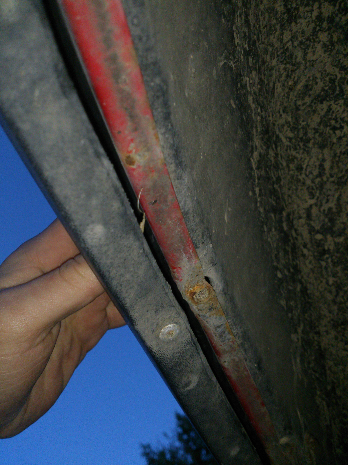

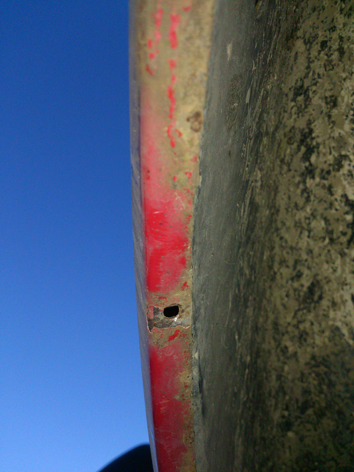

Tātad jettai vienā pusē bija tāds "tizls" lāpīts moldings. To noņēmu nost, bet liekot normālu atklājās, ka skrūvju caurumi ir normāli izrūsējuši un skrūves vairs neturās :wallbash: . Tad vel šodien izmēģinot v1 versiju paaugstinājumam, lai priekša būtu gaisā (garāža ar bedri aizņemta) ar bamperi bik pedūros pie vienas malas un otram moldingam kniedes augšā atleca vaļā :censored: .
Vai vienkārši ar lielāka diametra skrūvēm pieskrūvēt (protams, vispirms spārnos ruslanu apkarot) uz tiem caurumiem vai ir kāds cits variants?

Skrūves nekādas nevajag. Viņi oriģināli nāk uz kniedēm. Caurums izskatās labs, tapēc vajag vienkārši jaunu kniedi. Pēc galviņas izmēra var redzēt, ka tā nav oriģinālā izmēra. Kniedei jābūt ar lielo galvu 4.8x12 vai 4.8x14

Pirms kniedēt klāt, izpūt dobumu ar vasku un pašu kniedi iemērc vaskā. :thumbs:
