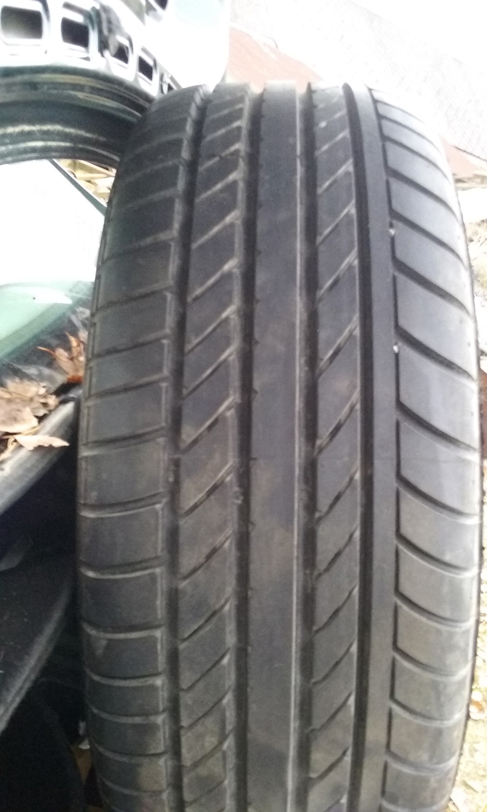

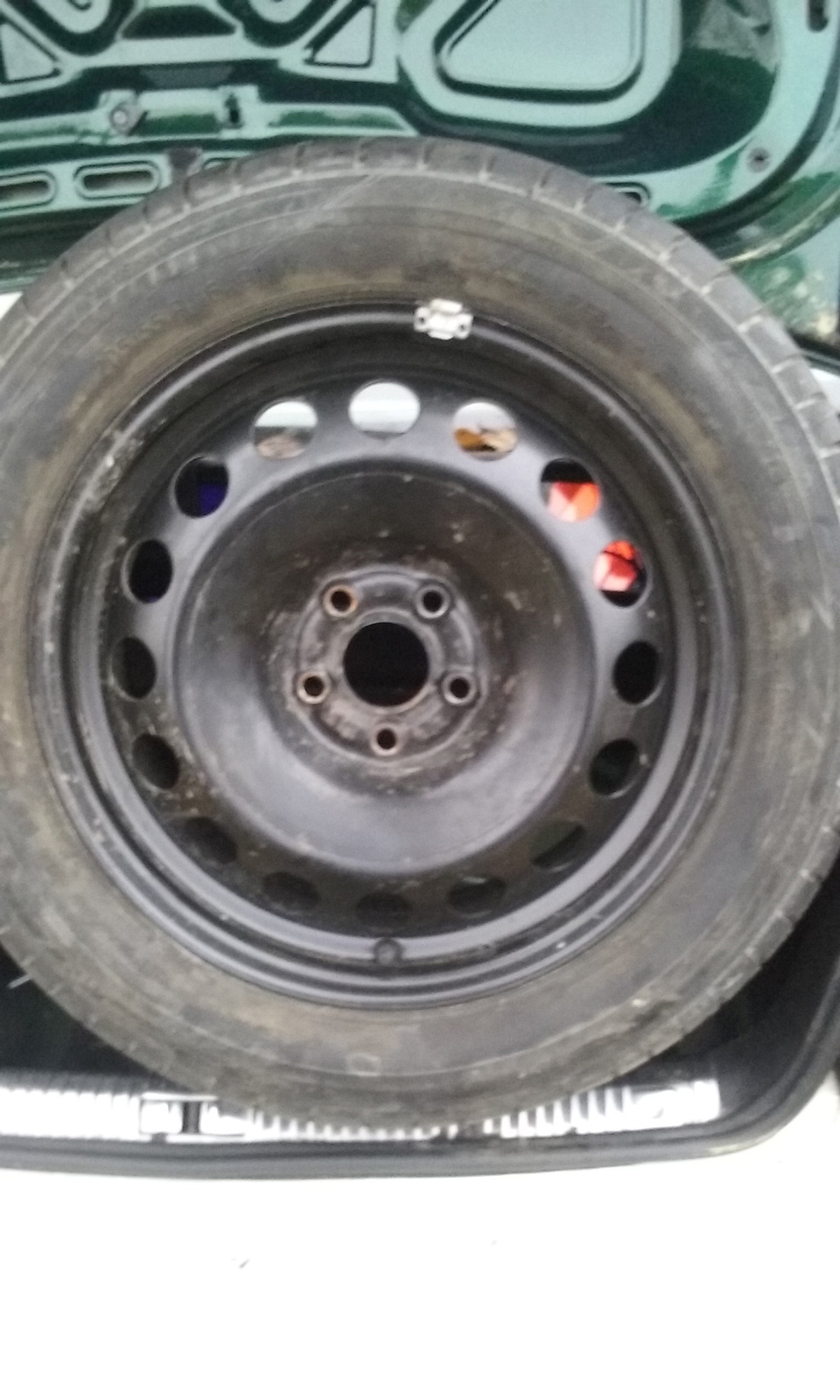

Barbara wrote:Hmm, R16 205/55? Pirms tam bija iekšā kaut kāda izmēra R15, kas negāja virsū dēļ bremžu suportiem. Varu iemainīt :D
Man ir ideāls piedāvājums :) Zapaska kā jauna, 205/55R16. Vēlos par to 20 eiro
Lūk bildes
