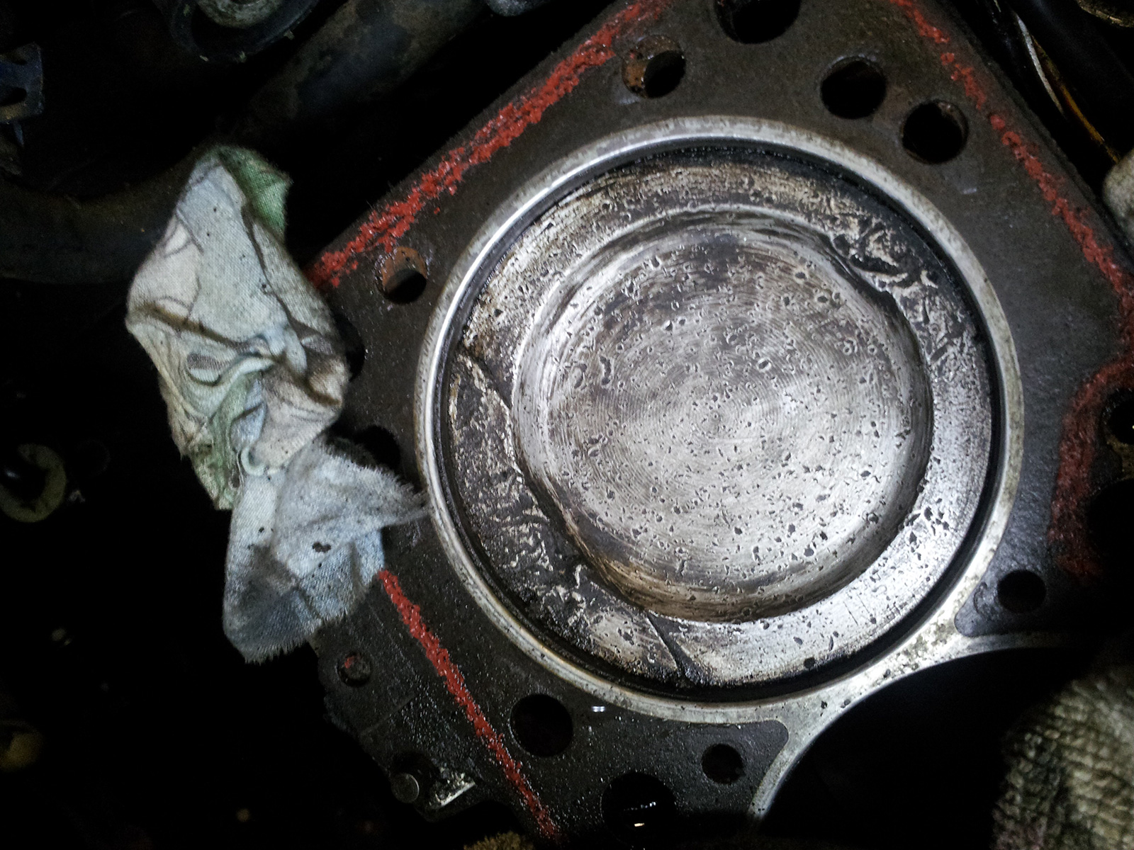

Sencis vel izteica ideju, ka varbūt 4. virzulis/cilindrs varētu būt vainīgs. Diezgan slikti tas virzulis izskatās, bet cilindrā itkā švīku nebija.

Varbūt blokā ir kaut kāda mikroplaisa?

virzulis neka nav saistits ar dzesesanas sistemu,plaisu bloka redzeju vienu reizi dizelim,bet nebija ellas spiediena.Cik tev rada temperatura?

Galva tika slīpēta un bloku es arī kārtīgi notīrīju. Tādā gadijumā arī varētu nesablīvēties? Plaisu galvā neredzēju. varbūt vienīgi ja kaut kur iekšā galvā kaut kāda mikroplaisa :? .
