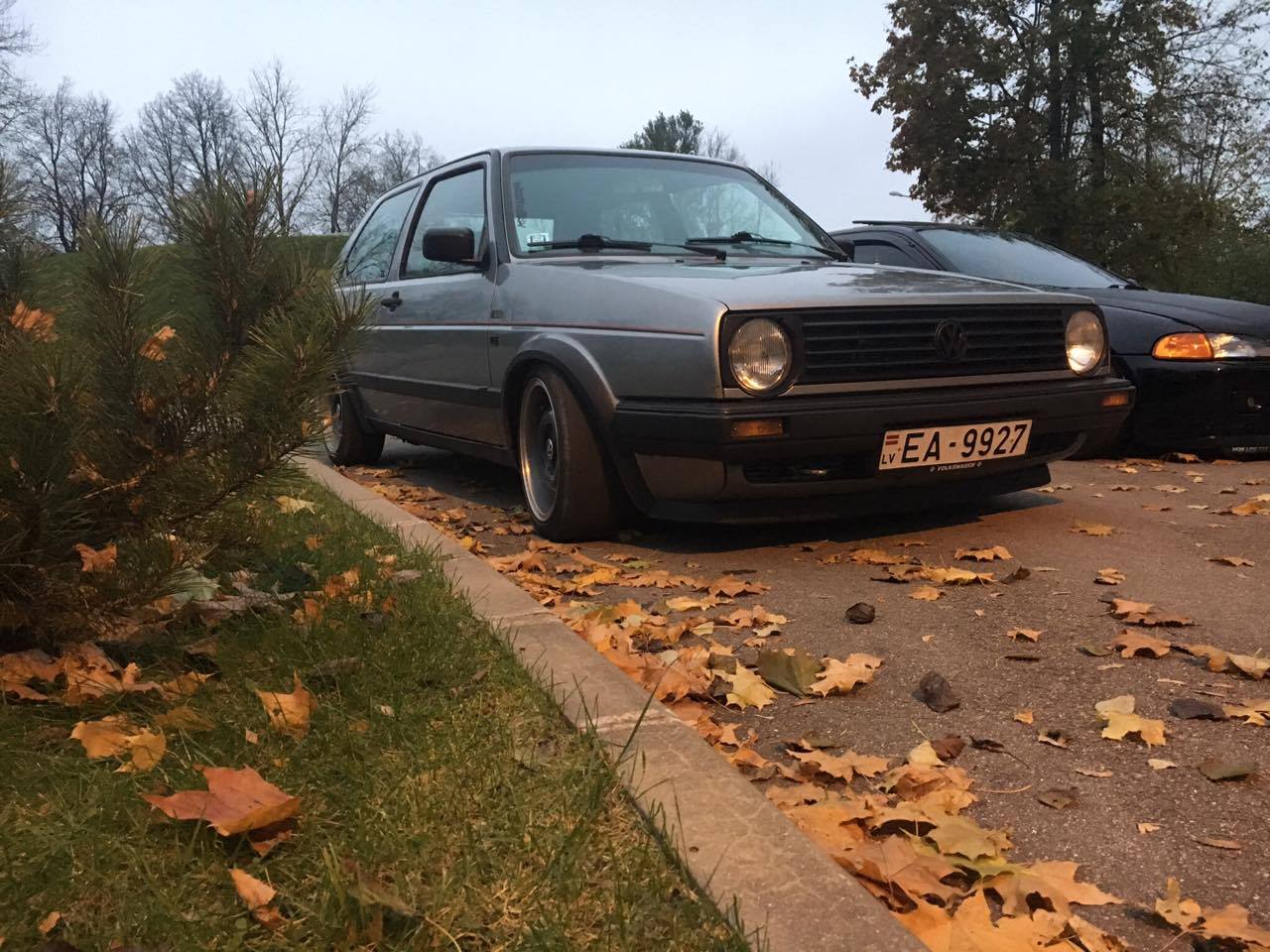

Sveiki biedri!
Tikko, pirms kāda mēneša no lietotāja 'prieksnieks' ieguvu savā īpašumā gan smuku, gan tehniski interesantu mk2 golfiņu .
Te būs atsauce uz prieksnieka postiem, ja nu interesē: viewtopic.php?f=112&t=18650
Esmu laimīgs cik vien varu būt - mašīna ir perfekti tāda, kādu gribētu savu pirmo auto. Stāvoklis kādā es dabuju šito mk2 ir diezgan ok priekš 1990 gada mašīnas. Bet nu tā vai tā, darāmie darbi ir pietiekami, jo mērķis viņu ir savest perfektā kārtībā.
Mašīna kā tāda ir smuki pelēks 1990 mk2, ar 1.9tdi un zilu salonu, mīkstiem beņķiem, un koilām - dizegan sēdināts. Uzreiz priecēja, ka iekšā jau stāv 1.9. ,kas tuvākajā laikā arī būtu jāsačipo. Varbūt vēlāk padomāšu arī par kkādām lielākām sprauslām, plundžeri un vnt... Lai vai kā tagad viņš iet diezgan labi. Šitā 900kg bundža var būt zvērs.
Ir pāris čakari ar dzinēju, kas jānovērš. Jāsaitaisa mežonīgā vibrācija (kkāda galīgi garām bukse stāv uz balkas - jāmeklē būs kāda oriģionālā no mk3 1.9tdi).
Un jāsaprot no kuriens gāžas eļļa, jo visas ieplūdes trubas pie turbīnas ir eļļā.
Par piekari - priekšā mk3 tilts ar poly buksēm. Aizmugurē oriģionāli viss. Un koili... Praktiskāk būtu pārvietoties ar augstāku un mīkstāku mašīnu, bet izskata pēc neceļas roka celt viņu augstāk. Pa Rīgu nav viegli pārvietoties, bet nu ko lai dara.
Sadarījis pagaidām neko daudz - samainītas abas durju ručkas, ielikts kenwood pastiprinātājs ar sony basakasti, piekarē šo to steidzīgu pielaboju.
Kas jādara - jāsataisa dzinējs, jāsataisa kulise (baigi švaki slēdzas ātrumi, bet nu ja piešaujas, ta braukt var), un jāmeklē takā būtu jau ziemas riepas un diski. Uz ziemu ar mašīnas augstumu un koiliem arī vajadzēs kaut ko iesākt. Un vizuāli - šur tur ir rūsiņa, bet nu nekas traks - varbūt vienīgi aizmugurējais vāks ir pašvakāks. Mērķis ir, lai viņa paliek tik pat zema, varbūt pat zemāka ar smuku, nesapistu krāsu un labi ejošu 1.9.
Ziemā centīšos daudz viņu nevilkt āra pa Rīgas sāļiem. Bet nu gan jau kādu dienu sanāks (Biju pieradis ar ričuku ziemā braukāt, gan jau arī turpināšu :D) Darāmā ir pietiekami, vairāk taisīšu viņu, nekā braukāšu pagaidām.
Gan jau kaut ko piemirsu, bet kopumā tas tāds jauns iesākums šī golfiņa dzīvē. Tagad jau izskatās labi. Bet būs vēl labak.
Paldies priekšniekam par labu auto! ;)

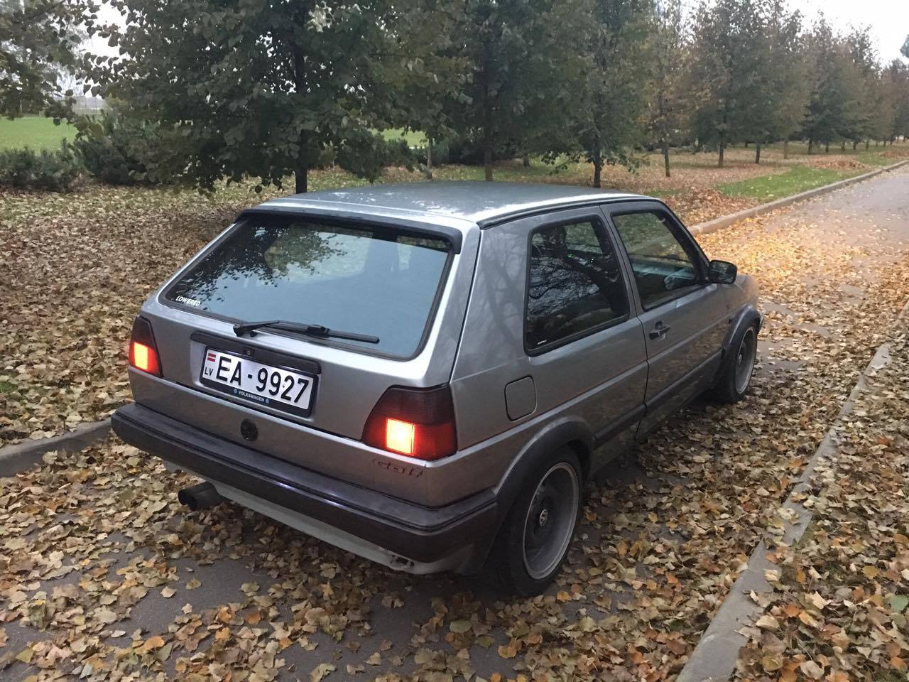

Sveiki kolēģi! Neliels update - golārs ripo, viss čiki piki.
Pa ziemu golārs uzvilka rozā kurpes un sēdēja zem jumta. Sāļos negribējās dzīt, ziemu Rīgā nobraukāju ar ričuku :)
Pāris reizes laukos izbraucu un gandrīz katru nācās stumt golāru pa pļavu, lai tiktu uz ceļa (kulise bija tā izjāta, ka R robā ielikt varēja tikai sildot mašīnu 30min :D). Lai vai kā, tagad tas ir sataisīts un slēdzas patiešām ok.
Pienāca pavasaris, golārs tika nedaudz aizmugurē sasēdināts. Bet nu sajūta tāda, ka gribētos vēl zemāk. Laikam tā ir slimība or smth... Līdz galam gan jau koilas nevaig skrūvēt, bet kopumā zemāk vajag. Diski arī tika sapulēti. Pavisam cits skats.
Lielākā sāpe mašīnai pavisam noteikti bija motors. Skanēja pēc skaļas miskastes. Kaut kas grabēja, dauzījās. Neteikšu, ka arī baigi gāja uz priekšu. Lai vai kā, motors bija jājauc vaļā un tad tika ierudzīti visādi brīnumi...
Pirmkārt kloķenes rullītis bija sadilis, un dilināja arī pašu zobsiksnu. Katrā ziņā daudz vairs nebija palicis.
Tad nāca kaut kas interesantāks. Izrādās, ka viens no virzuļiem bija 35g vieglāks par pārējiem. Iepriekšējie dzinēja īpašnieki bija centušies svaru kompensēt ar vara tapu virzulī. Lai vai kā, tā arī tā tapa dauzījās pa dzinēju un taisīja 'patīkamu' skaņu. Anyway, paveicās, ka tapa bloku nebija saskrāpējusi vai citus defektus sataisījusi, un mājās atradās viens virzulis no 1z vai līdzīga dzinēja. Tā arī tika salikti jauni gredzeni, galvas blīve, zobene... Karoč gandrīz kapitālais sanāca. Ājā, galva arī tika saslīpēta - ļoti karsēts dzinejs bij :(
Tagad dzinējs skan kā 1.9 vajadzētu skanēt. Uzrāviens arī labāks. Daži gudrie saka, ka jābrauc 3000km, lai piediltu gredzeni, citi, ka 500km. Ja godīgi hvz, nobraukšu 1-2k km un tad jau pie Jonix pēc zirgiem.
Līdz festam gribētos sataisīt ķīnisko. Ja kāds zin, kur ir ok, padalieties lūdzu ar kontaktiem...
+, nezkapēc pie 90 grādiem un vispār ventilators nedzesē radiatoru un brīžiem sanāk sildīt salonu tikai, lai motors nekarstu :( Pameklēšu shēmas mk2... Ja nav grūti, padalieties.
Lai vai kā, paldies par uzmanību! :) Gan jau likšu biežākus update. Pašam patīk programmēt elektroniku n shit, takā gan jau kko eksotisku golāram arī uztaisīšu.
Tiekamies festā! :)

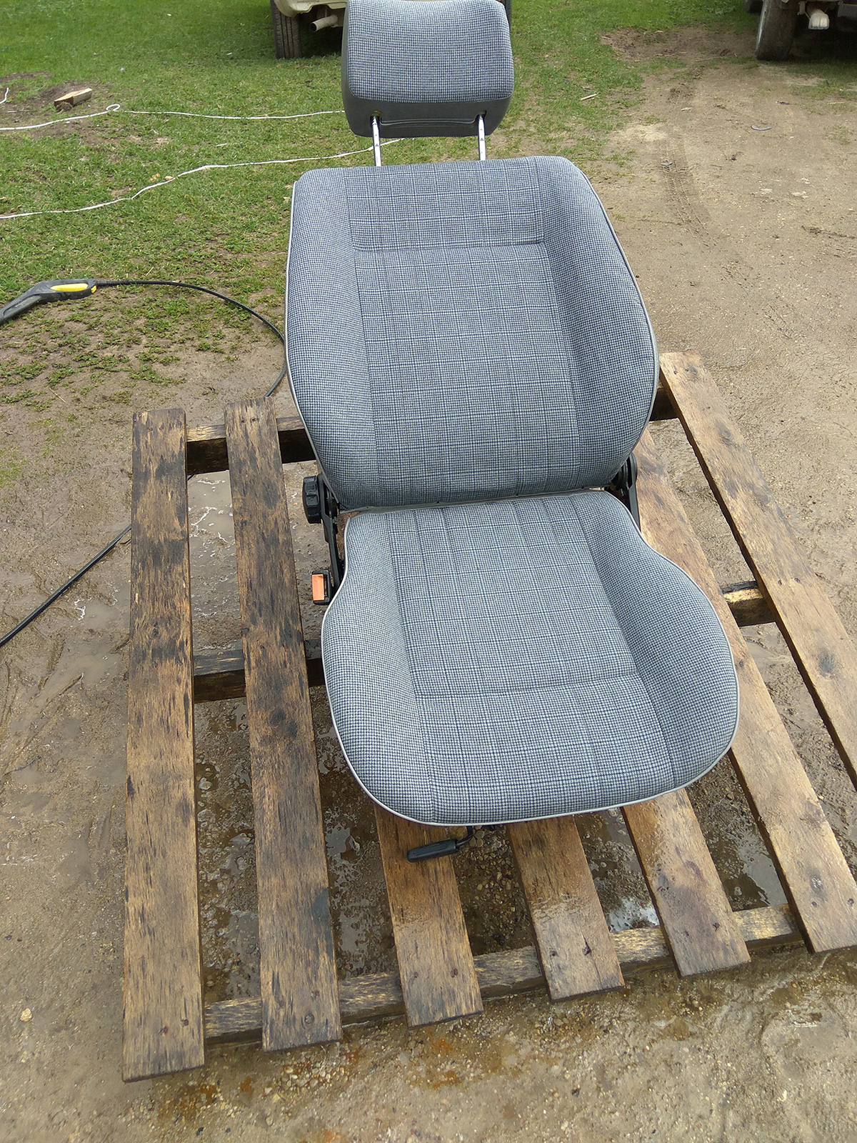

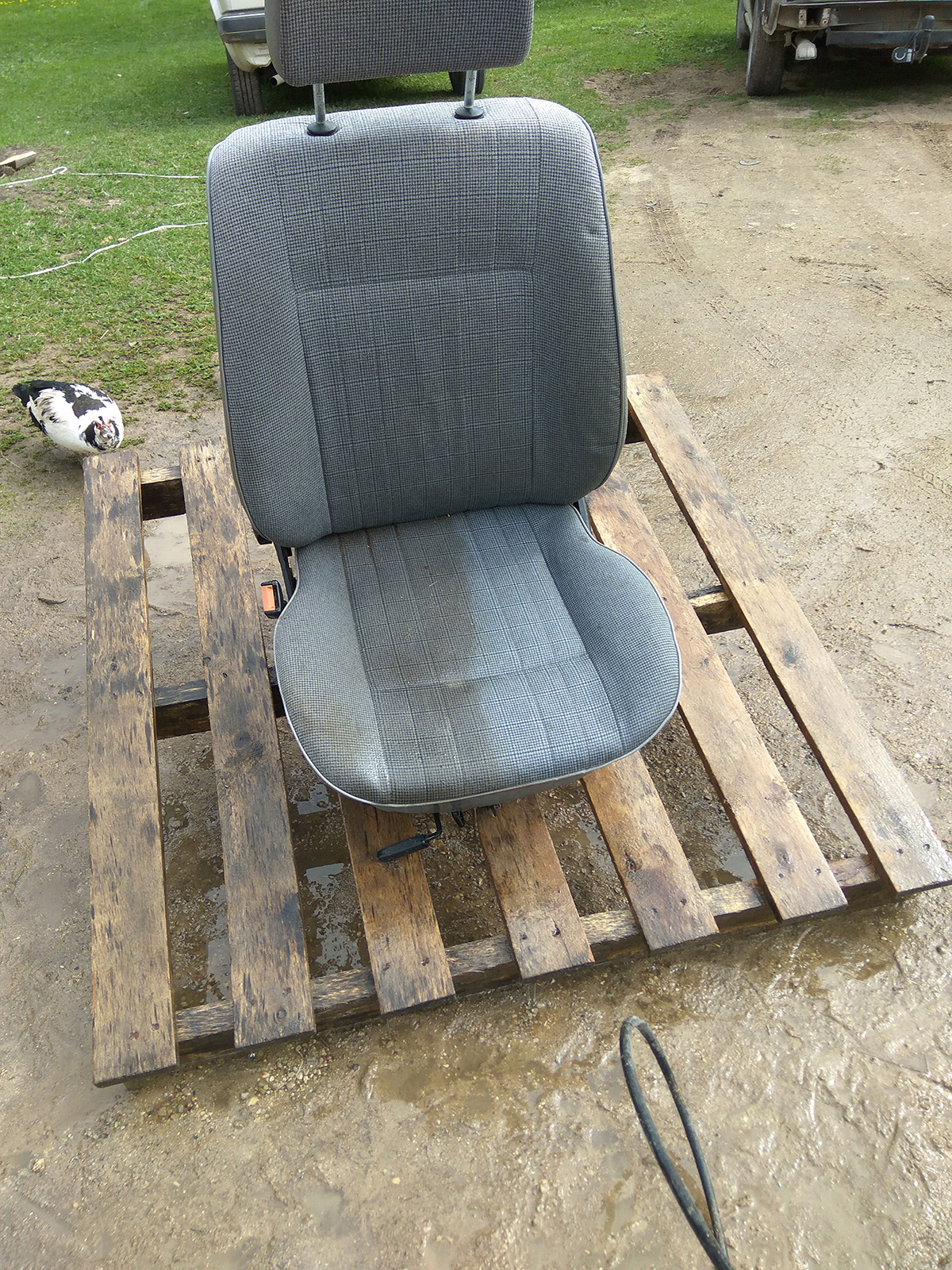

Tagad Golārs stāv ķīniskajā. Beņķi bija tik netīri, ka smērē drēbes, kuras ir slapjas dēļ tā, ka ar pečku jādzesē motors... :D

Beņķus var ļoti forši ar kārcheru un veļas pulveri iztīrīt, un arī smuki smaržo pēc tam
