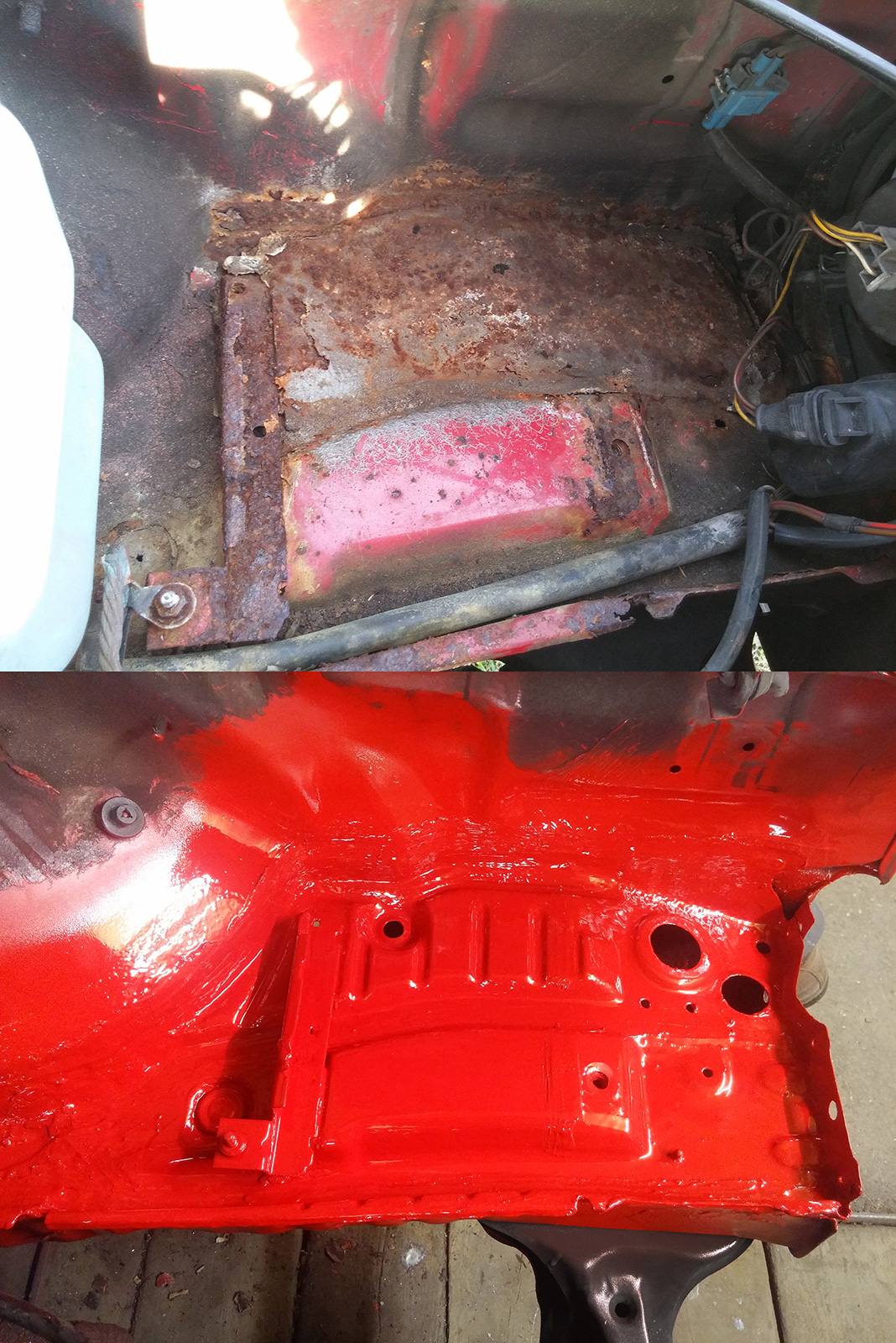

Bilde 1 - Sametinātais bleķis zem aķīša

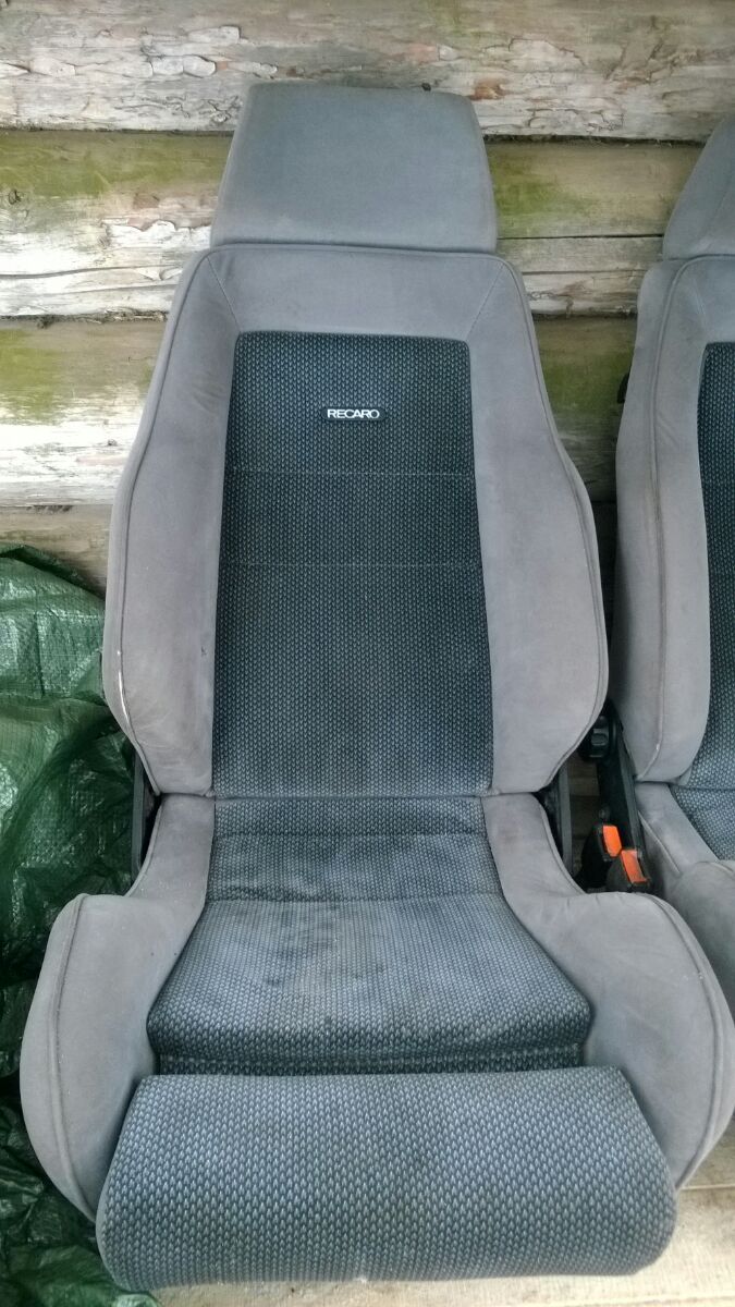

Bilde 2 - Recaro LSC

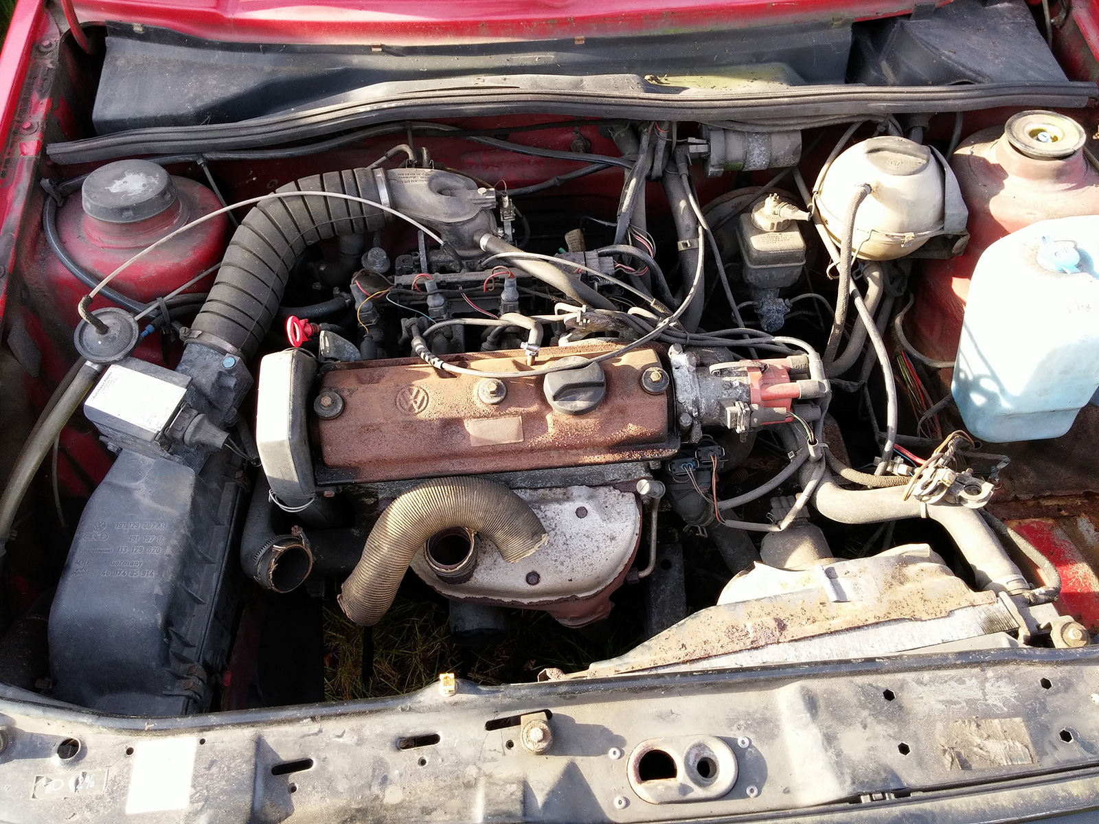

Bilde 3 - Patreizējais dzinējs

Dzinējs... Šobrīd garāžā mētājas divi gabali. Viens jau kādu gadu 2.0 8v no mk3 un otrs 2as dienas. Otrs dzinējs ir nedaudz interesantāks par pirmo - 1.8 20vT AGU no mk4 golfa.
20vT izdevās iegūt par velti - pateicoties draugiem. Dzinējam ir kkādas nelielas problēmas, jājauc un jāskatās. Bet pirmais ko ieraudzīju ir plaisa turbīnas karstajā galā.

Šoreiz pieķēros aizmugures savešanai kārtībā. Bleķis bija iepirkts jau ļoti sen, bet sīkāk to appētīju to jau krietni par vēlu (bija brāķaini/šķībi sametināti kopā gabali, pie kuriem skrūvējas lampas). Tā nu vispirms nācās aturbt visu vaļā un piemetināt pareizi..
Kad sāku tīrīt metinājuma vietas golfiam, konstatēju, ka toreiz, kad tika sasists auto dibens, tas vienreiz jau tika pārmetināts. Tad nu iemesls tam, ka tur viss bija slikti bija tas, ka netika apstrādāts pārāk labi pēc metināšanas. Pēc pāris dienu čakarēšanās veco bleķi dabūju nost (biju plānojis max 1h laikā veco dabūt nost, bet diemžēl punktu vietā bija svarkas kakas :D).
Tad ilgs laiks pagāja kamēr visu kārtīgi satīriju, kamēr vairākas reizes piemērīju visu..
Pēc vairāk kā nedēļas viss beidzot bija gatavs krāsošanai. Tiesa gan - Vēl ir vietas, kuras vajadzēs izlīdzināt pirms pēdējā krāsas slāņa, bet laiks bija beidzies un nācās visu vnk brutāli nopūst ar krāsu, lai iekonservētu līdz nākamajai reizei.
Tas pagaidām arī viss. Neesmu vēl ķēries pie grīdas, bet tur pēc idejas nekam nevajadzētu būt. Vēlos uztaisīt karuseli, lai var katru mazāko rūsas punktiņu izslīpēt un skaisti apstrādāt to grīdu. Salons arī pagaidām nav pāršūts.. Nu kā lai saka - ļoti daudz kas nav izdarits. Topic'a nosaukums viennozīmīgi ir atbilstošs un viss te ir ieildzis.. :ops:
