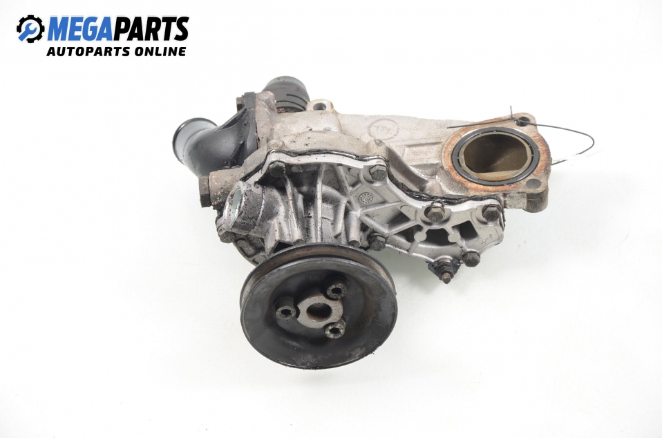

Golfam tagad ūdenssūknis skrūvējas iekšā blokā, kā tad ir ar B5/A4?
tdi power
Posts: 1306
Joined: 12.02.2014, 23:08
Location: salacgriva,rīga
Has thanked: 25 times
Been thanked: 35 times
Re: Golf MK4, 1.8T swaps
Post by tdi power » 31.01.2017, 22:25
sāna blakus blokam Image
audi c6 3.0 tdi quattro
audi c6 2.7 tdi quattro
Post by Jujubokar » 31.01.2017, 22:31
Ok, tādā gadījumā, ja pareizi saprotu, tad agregātus arī vajadzēs ņemt no donora, kas nozīmē, ka stūres pastiprinātājam vajadzēs kautkādu vipedronu un donoram derētu būt ar +/- darbojošos ģeneratoru plus būs vēl kautkāds karatē ar kronšteiniem jātaisa. Pareizi?
