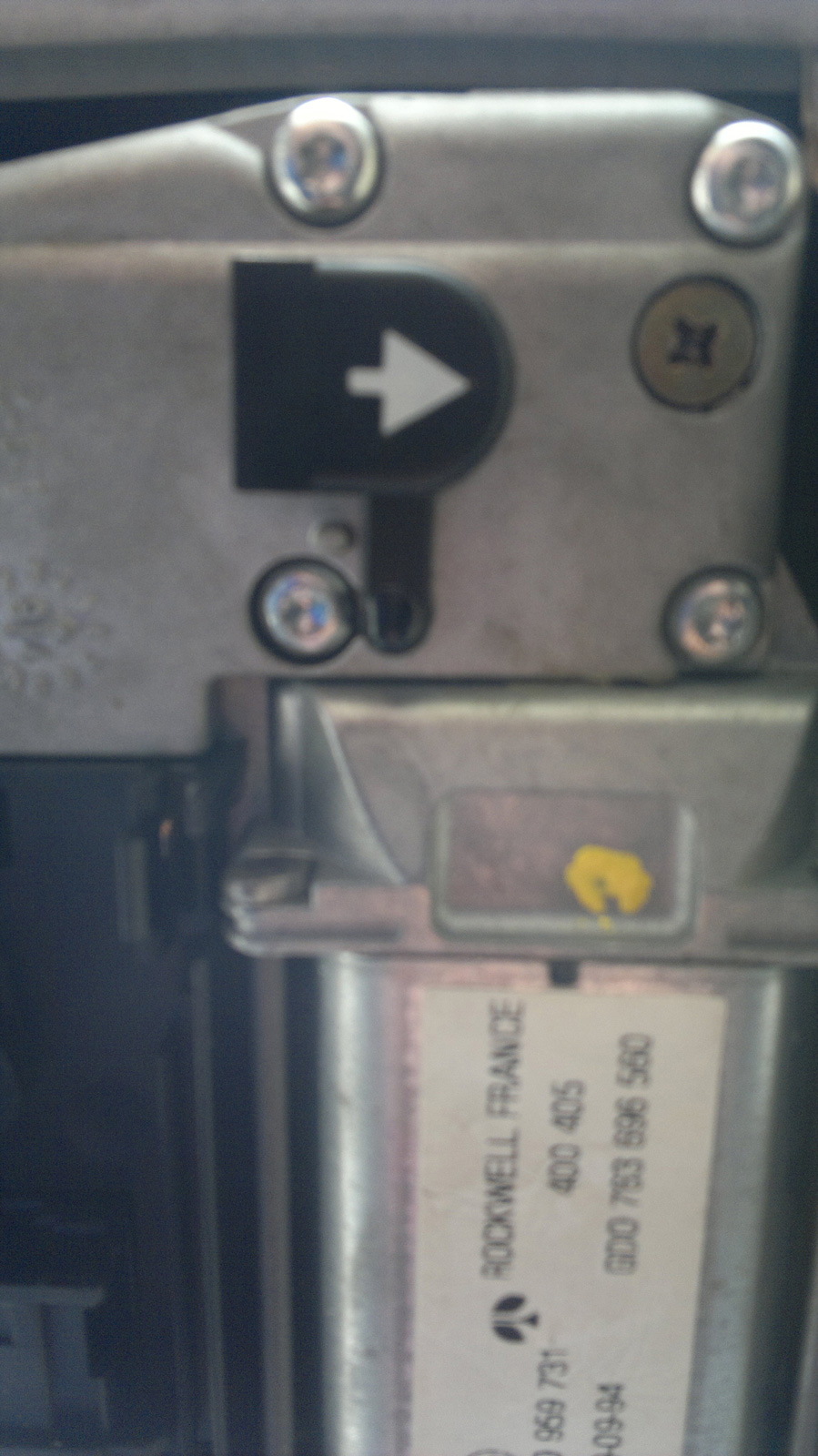

Sveiki. Nesen iegadajos Mk3. Gribetos lai viss ir daudz maz kartiba. Bet lieta tada. Drosinataji veseli. Bet luka nestrada. Elektriska. Varetu kads ieteikt kaut ko?

cik noprotu tad tur ari ir relejs kas var čakarēt prātu

Pašā motoriņā.
Slēdža apgaismojums spīd?

Vinu ir iespejams nomainit?
Godigi neesmu piefiksejis to. Bet apskatisos. Un kas ir ja deg? Un kas ja nedeg?

Ko nomainīt, motoriņu? Mierīgi, noņemt to plastmasu kas pa virsu un tur ir divas skrūves, tik jāpārliecinās ka liekamais motoriņš ir pareizajā pozīcijā.
Ja gadījumā pogas apgaismojums nedegtu, tad vēl varētu izskatīt variantu ka nepienāk aizdedze...

Sveiki. Ta tad atklaju vainu, pavisam nieciga un sokejosa.
ta tad bilde maza mela lipa ar balto bultu pabidot uz bultas radito virzienu, luka vairs nestrada.
Bet rezultats ir tads kad vajag tomer citu luku, jo vienu pusi necel augsa.
