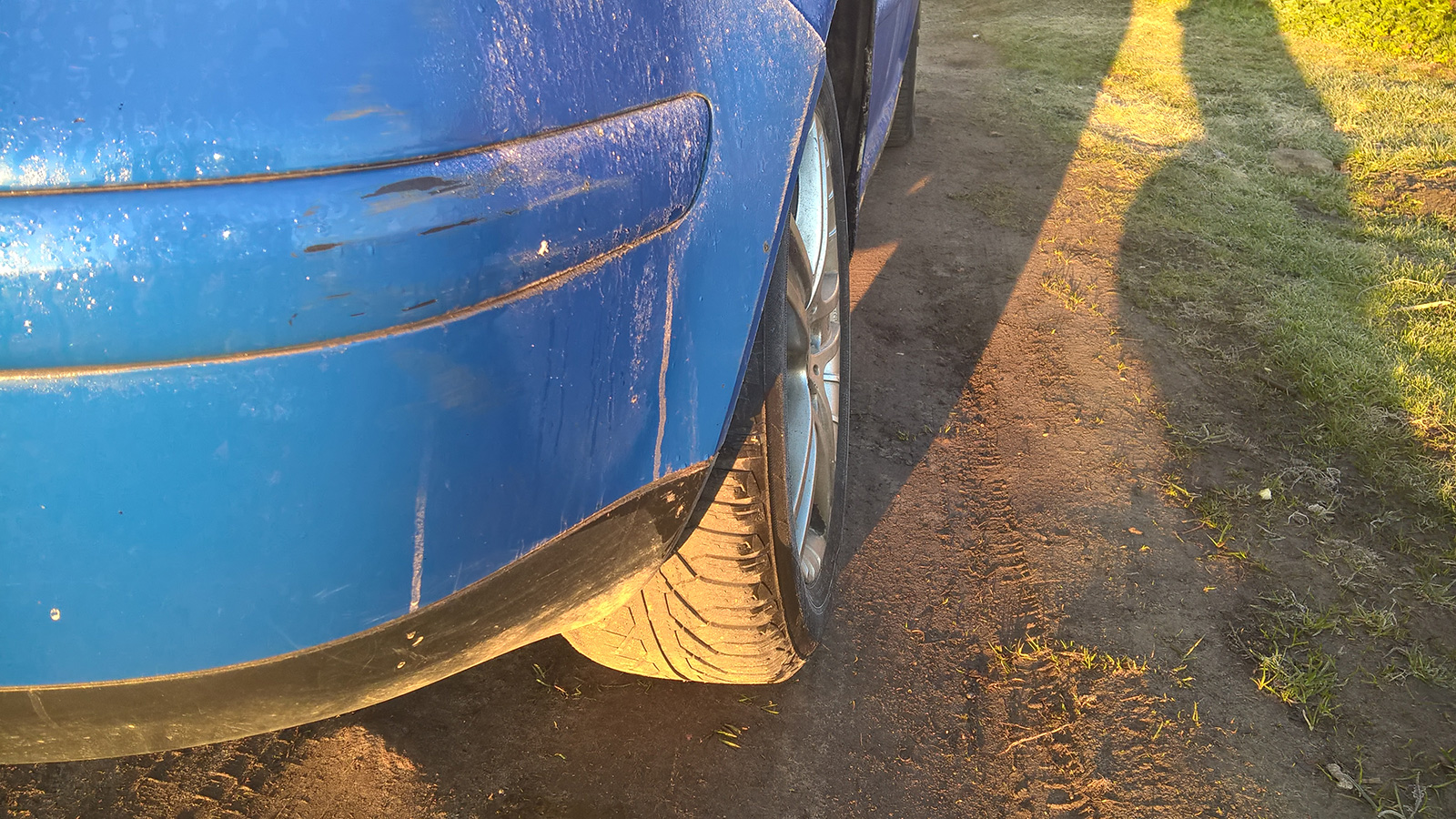

Nu vot tā. Mašina stāv normāli. Viss savās vietās. Bundža tur nav locīta. Vismaz neredzās ar aci. Gūltnis būtu drum and base salonā. Bet viens rats ir tāds pirikasejobanijs. Rīt nobildēšu un ielikšu bildi.

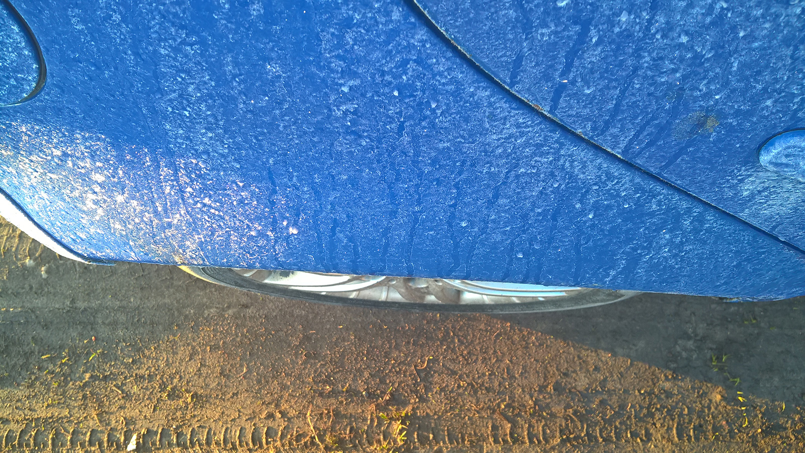

Post by NaDeO » 28.04.2017, 07:40
Kaut kā šitā. Un tikai viena puse.
