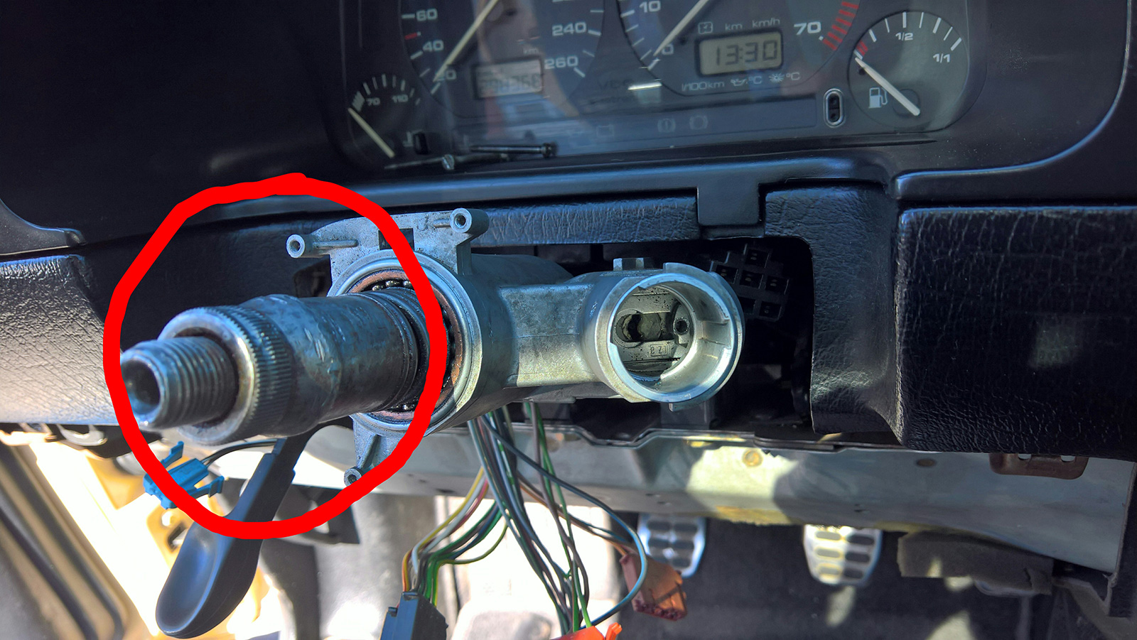

Kā jau tēmas nosaukumā rakstīts problēma ar kontaktgrupu un vajag apmainīt. Esmu noņēmis visu līdz pašai kontaktgrupai, bet noņemt nevaru. Tur kaut kāda neredzama skrūve? Kā viņu dabūt nost/

Bilde
Re: mk3 kontaktgrupa
Post by arniks8 » 04.05.2017, 14:57
Tur skrūve nav, tev šilce jānoņem.
http://forums.vwvortex.com/showthread.p ... 093?page=1
Tur komentāros arī bija pateikts kā noņemt bez spec rīkiem.

Uz kā viņš tur turas? Visu dienu jau čakarējos un vēl neesmu dabūjis nost.

viņš turas baigi stingri cik esu prasijis servisniekiem visi silda un tikai tad dabon nost bet ieteica lai laicīgi meklē jaunu šito stieni jo 50 % gadijumu tas tiekot sačakarēts. tapēc savu stūri arī palaidu tirgošanā jo tas neatmaksājas :D

Pierūsējis klāt, ja pareizi atceros, tad ņēmu koka dēlīti un āmuru. Lēnam, mierīgi tā noņēmu.
No it wont be damaged, the inner column can be compressed though but it can be retracted again simply by refitting the wheel and nut loosely and giving it a tug.
Once the column is out of the car you can collapse it with your bare hands, the 2 halves are not a tight fit.
In fact this very feature means theres an EVEN EASIER way of removing the adaptor, simply remove the wheel, thread on the wheel nut to protect the threads and tap the end of the column with a hammer. The inner column collapses, spline adaptor pops right off

Mēs te jau jaunus instrumentus būsim izdomājuši. Kur viņu var nopirkt? Būs jāpērk jauns šitais ir apdaudzīts un otro reizi neizmantojams. APE Motors būs pieejams?

Nu pasaatam man tāda pati konstrukcija, parasti ar vienkāršu novilcēju esmu ticis galā, jo tur tikai konuss. Aiz nuutiim ir tāda kā krūts aiz kuras var aizāķēt novilcējam kājas!

Atskrūvē stūres kolonu,apakšā zem paneļa,pie motortelpas sienas un izvelc visu stieni ar stūres kolonu,bez spec tūliem,kad būsi izvilcis ar īsu skrūvgriezi tiksi klāt no otras puses un atskrūvēsi,manuprāt tā ir daudz ātrāk nekā ņemt nost to figņu uz šlicēm,un nevajag nekādus spec tūlus... ;)

Tikām galā bez šilces ņemšanas. Noņemt viņu nevar. Mēģinājām ar āmuru, ar "spec-tūliem", trijkājiem un ko tik vēl ne -nekas nelīdzēja. Šito jāmēģina fleksēt nost un jāmeklē jauns. Uz leju gāja, bet augšā nekādi. :fluch:
