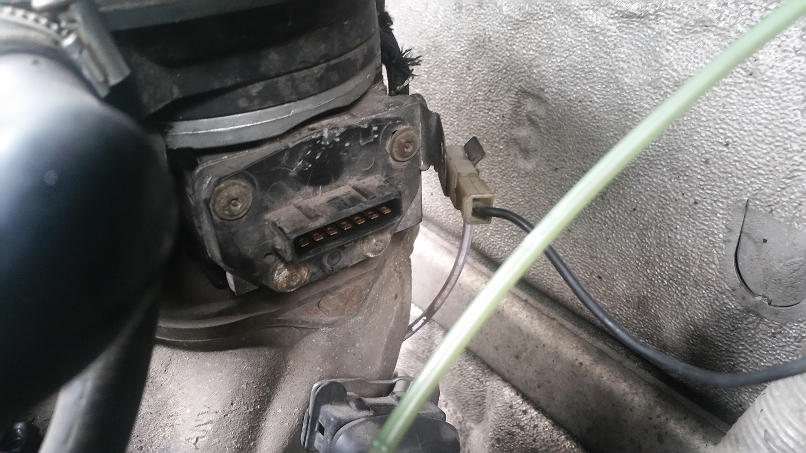

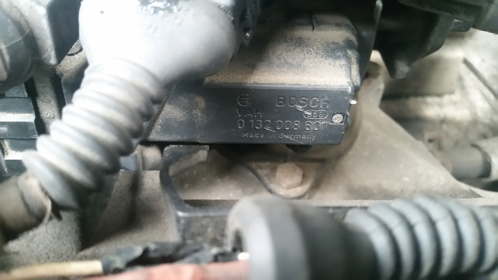

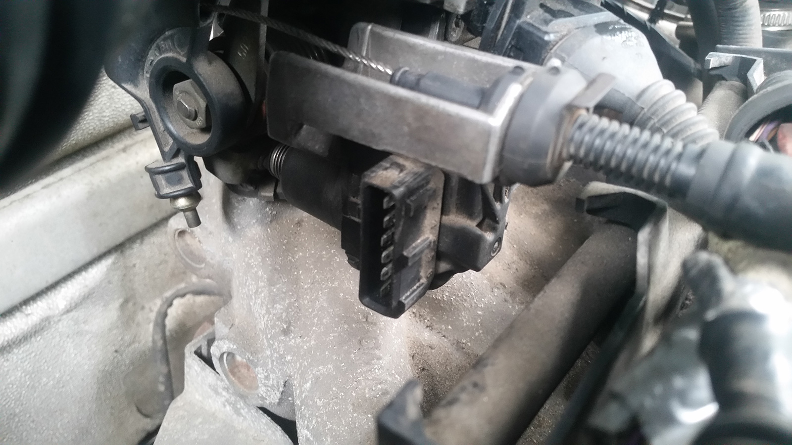

Sveiki. Izpalidzu sievastēvam. Vajag monošprici. Šroti zināmie izbraukāti un nesanāk atrast īsto jo nesapas štepseļi. Varbūt šeit kādam kas atrodas. Pielikumā bildes kādu meklēju .
