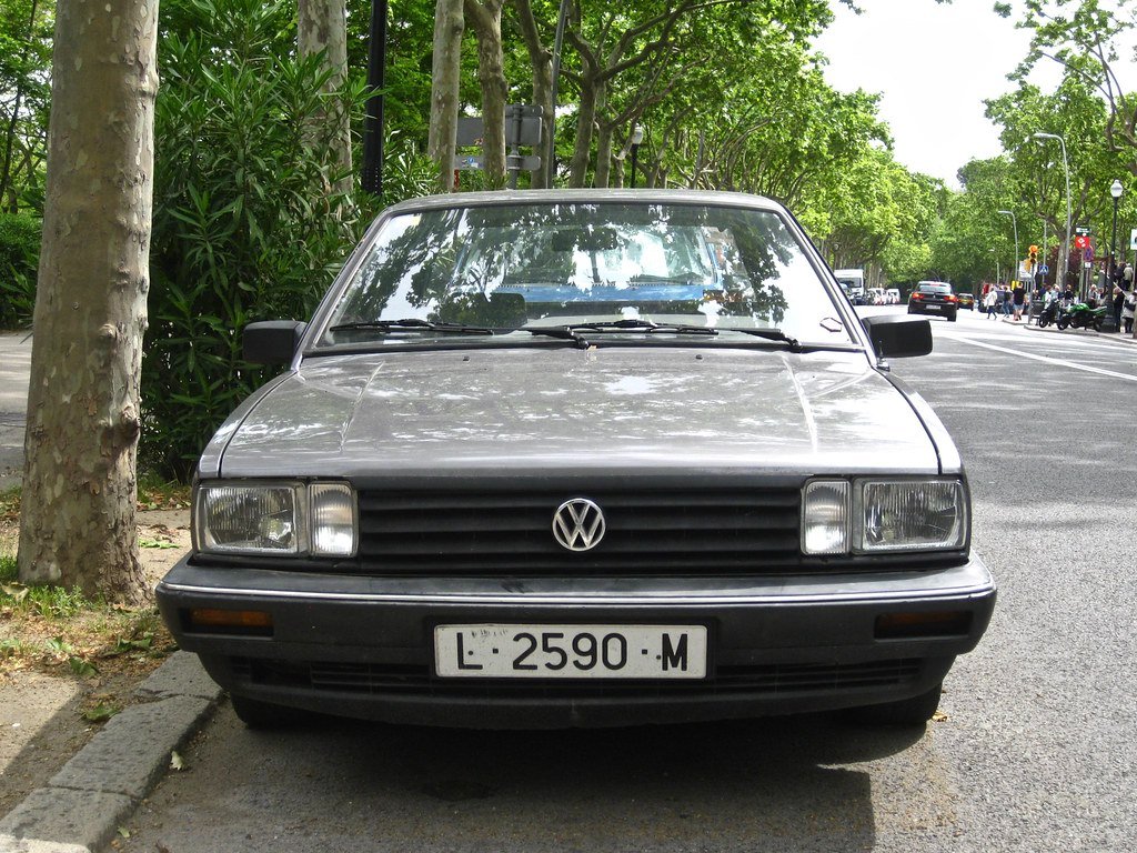

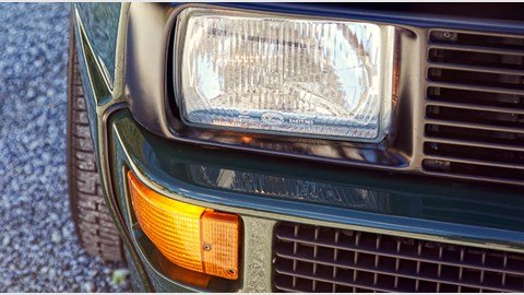

Zināji ka šim auto priekšējie lukturi ir no S1, vajadzētu būt mega dārgiem :eg:

17.03.2023, 10:07
Tā gan ir pirmā dzirdēšana, viņi nav mazāki ? :lol:

Post by Nordik » 17.03.2023, 22:20
Pawy wrote: ↑
17.03.2023, 21:06
Skatos tev prefacelifts, tie ir no facelifta kam miglas pa vidu

Post by Pawy » 17.03.2023, 22:27
17.03.2023, 22:20
Šeit ir SPAMS: Apskatīt
Aaaa, nu jā tie izskatā līdzīgi. Tie gan nāca Passatiem un facelift Santanām/Passat sedaniem
