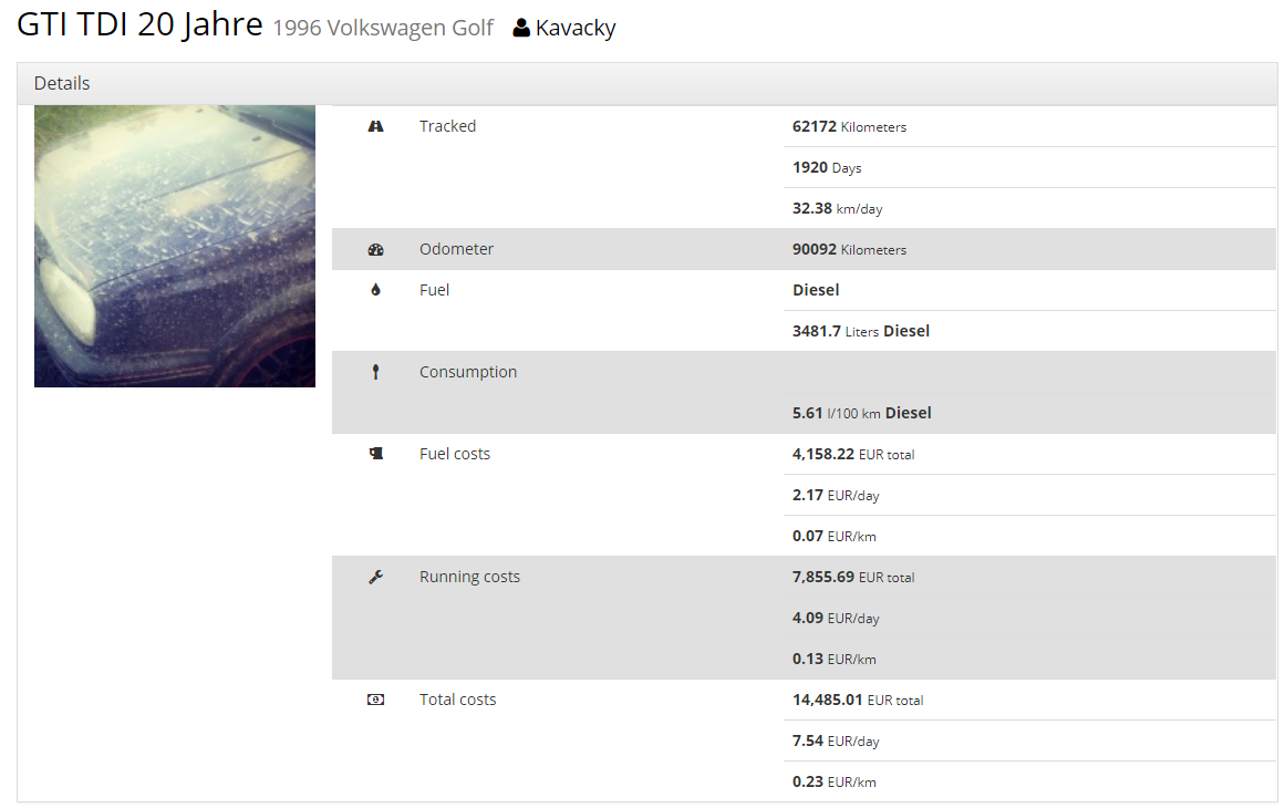

Re: 1.4 TSI vs 1.6 TDI (DSG)
Post by Kavacky » 06.10.2017, 22:33
Citi laiki un citi dzinēji, bet man tas izkatās izskatās šādi:
