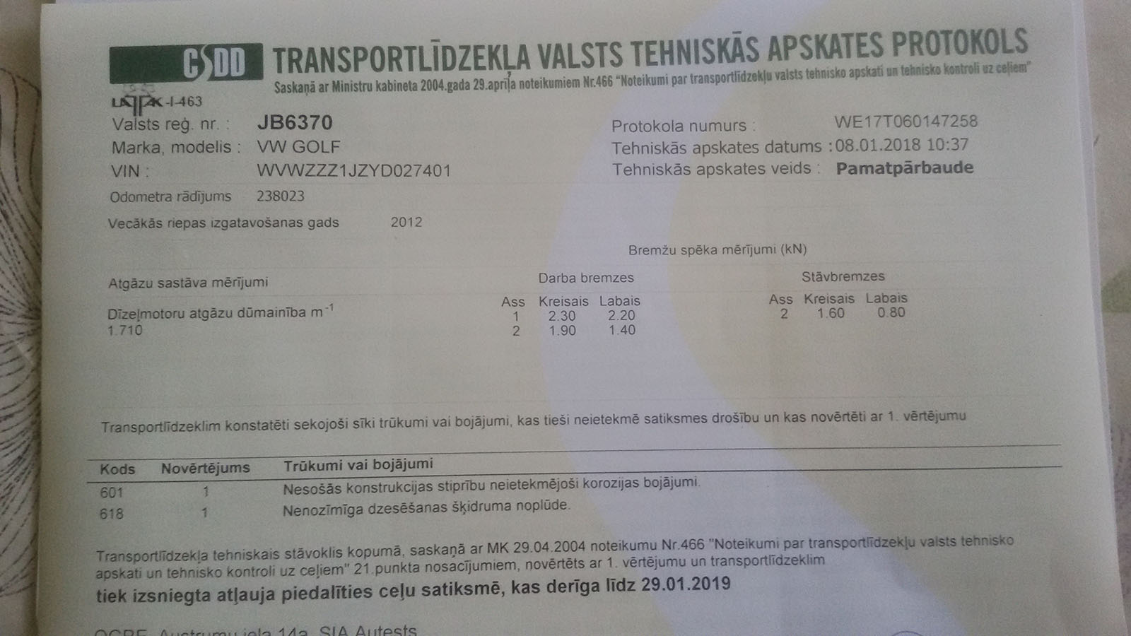

Post by Husis » 08.01.2018, 11:37
Mana pirmā mašīna, kam ar pirmo reizi izeju apskati :D
