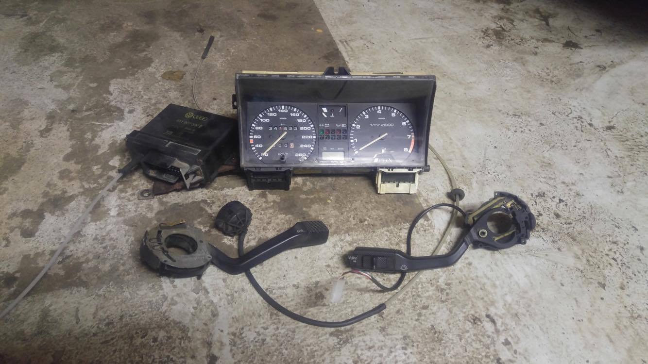

Samainīšu savu CE1 spidometru pret CE2 spidometru,piedāvājumus šeit vai watsupaa 28696544
Re: mk2 ce1 spidometrs
Post by zipo93 » 23.11.2017, 20:39
Kas tas par bloku pa kreisi no spidometra?

Tīri saistīti ar tēmu, cik problemātiska ir CE1 spidometra uzstādīšana mk2 1.8karbim, ja pagaidām ir spidometrs ar pulksteni? No kurienes lai īsti motora rpm ņem priekš spidometra?

U1/9 pins pie drošinātāju kastes jau būtu jāpienāk taho signālam. Ja ne, tad pa taisno no aizdedzes spoles.
P.s. Ja kas, man ir ce2 ar tahometru, bet bez MAF. Pašam pirms tam bija spido ar pulksteni, un vajadzēja vienkārši samainīt spidometru, un gāja.

Tik problemātiska, cik samainīt spidometru. Apgriezienu vads buntā jau ir, samaini un brauc, tik vēlams pārliec iepriekšējo spidometra pulksteni lai saglabātu nobraukumu.
