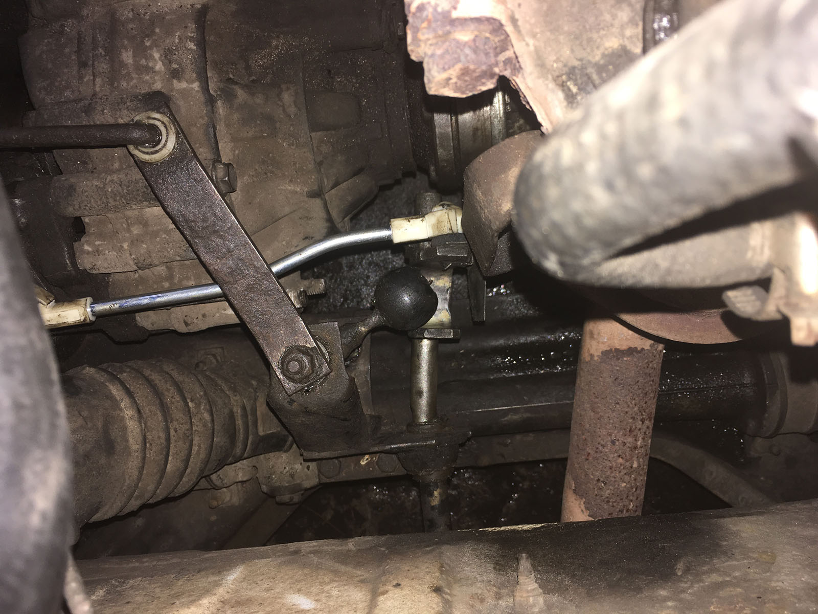

Re: MK2 Kārbas problēmas ar reversu u.c.
Bļin!
Izskatās, ka tas garais stienis, kas iet no ātrumkloķa uz motortelpu ir kaut kādā veidā salocīts pilnīgi nahren.
Zinu. Man izskatās drusku par traku
Pie tam gandrīz galā un uz neloģisku pusi ...
