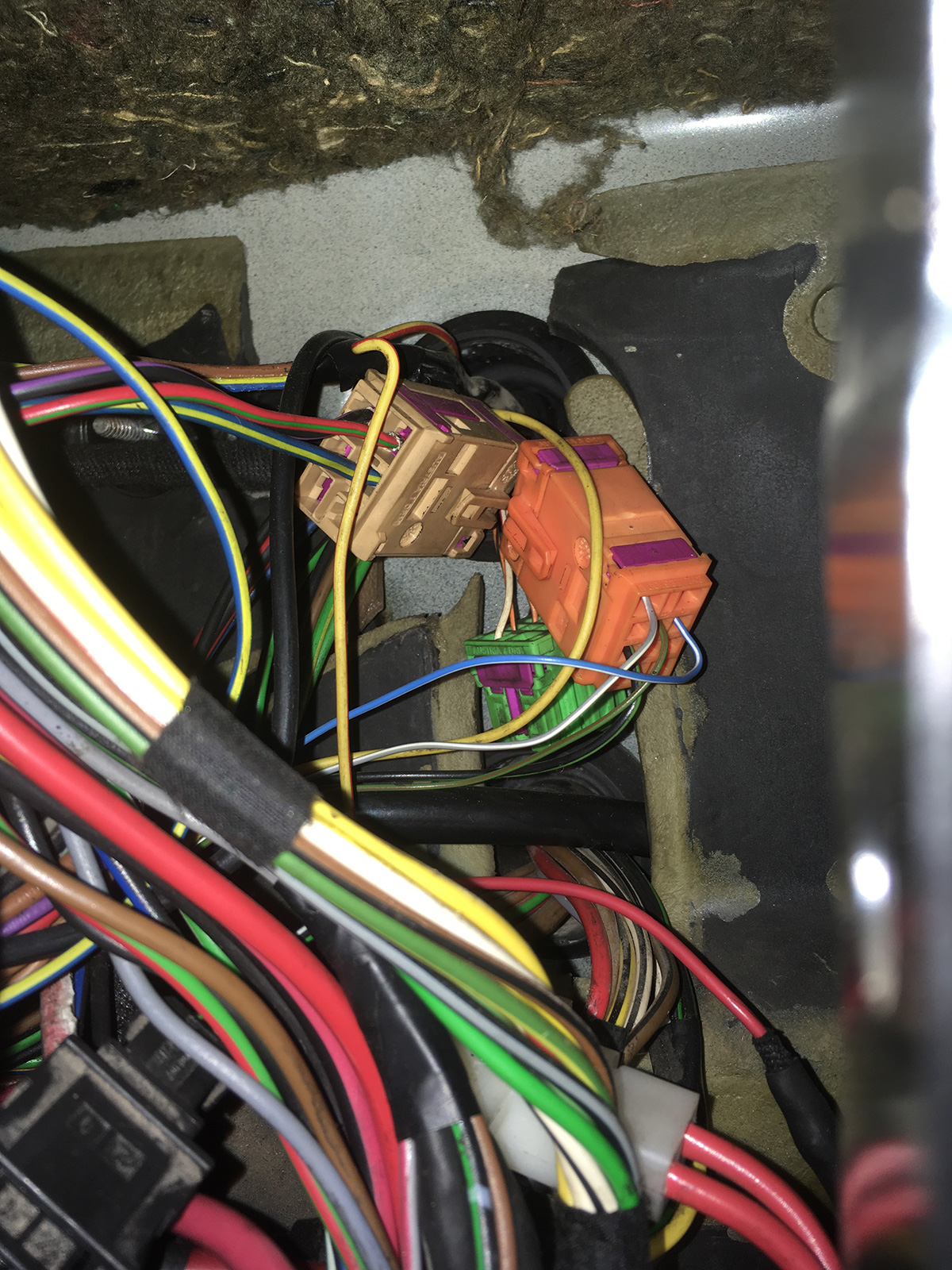

Kļūdījos... Nevis CAN, bet K line... Sanāk tā, laikam... Karoč meklēju pinu lai pieslēktis ar vag com...

Re: edc15 pinout
Skaties sarakstā kur atrodas vads uz immo - immo ir iemests K līnijā pa vidu.

Re: edc15 pinout
Tev viņam otrā pīnes galā ir T10 - orange 10 pin connector? Pin nr . 1 gry/wht to vag-com port Diagnostics K line . ?

Tas ir viss kas man ir... Laikam atradu... 45 pins... Instrument panel-immobilizatuon/diagnosis signal...
Tā redz ir ka pa darbnīcu besī ar lasām brilli staigāt
