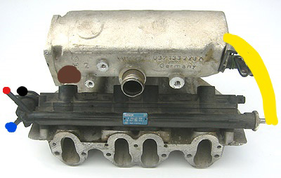

Pārliekot no mk3 uz mk2 2E motorīti protams viss netika nofočēts, ir pāris jautājumi par ieplūdes kolektoru un fuel rail (latviski?) pieejošajām trubām.
Centīšos pēc iespējas saprātīgi aprakstīt jautājumu, lai saprotami kāds man var paskaidrot. Esmu ar trubām samērā putrā iebraucis un apjucis.
Tātad, zemāk ir bilde.
1- ar sarkano - ienākošā degviela
2- ar zilo - ??! kur padot?
3- ar melno - izskatās ka jāpieiet vakūma trubai, bet no kurienes? Pieļauju ka kaut kur no gaisa masas mērītāja puses? Dēļ ierobežotas vietas motortelpā, lielā gaisa kaste tiek likvidēta, uzreiz aiz gaisa masas mērītāja liekot konisko filtru. Tātad tās divas vakumnieces kas pienāk gaisa kastei atkrīt.
4- ar brūno - kolektoram apakšpusē/aizmugurē ir izeja/ieeja, kas šeit pienāk? (šeit netiek domāta galvenā gaisa padeve)
5- dzeltenā man savienota aputveni šādi, cerams ka pareizi, jo šo pusi neaiztiku un stāv kā stāvēdams iepriekšējā kuzavā.
ps-atvainojos par laicīgu neapķērību, cīnos otro nedēļu pa naktīm, ar visu elektrību būšu ticis galā, palicis šis.

Re: neskaidrība ar 2.0 8v 2E injekcija/trubas
1. Degviela no bākas
2. Degviela uz bāku (atplūde)
Ja nu tomēr tos esmu sajaucis, tad vnk jāapmaina vietām
3. Vakuuma truba uz droseli
5. Ir pareizi
5. Ir pareizi

Super, paldies. Pa lielam par visu apmeram pareiza sajuta bija, tik neskaidrs paliek jautajums par to 4/brūno. Tur man ir caurulei gala, ieiet kolektora zem/minimali aiz droseles.
Tad tas būs ogles filtram.
Ja tu viņu neliksi, tad vnk nobloķē to caurumu. Ja bākai arī ir izeja priekš tā filtra, tad tur ieliec parasto benzīna filtru, lai nekas bākā netiktu.
tiešām ogles filtrs savienojas ar iepludes kolektoru? Būsu garāžā nofočēšu, bet ja tā, tad taisu ciet.
Nu man atmiņā stāv, ka pie droseles, bet es neesmu pus gadu savai mašīnai motortelpu redzējis, tāpēc iespējams, ka nāca pie kolektora

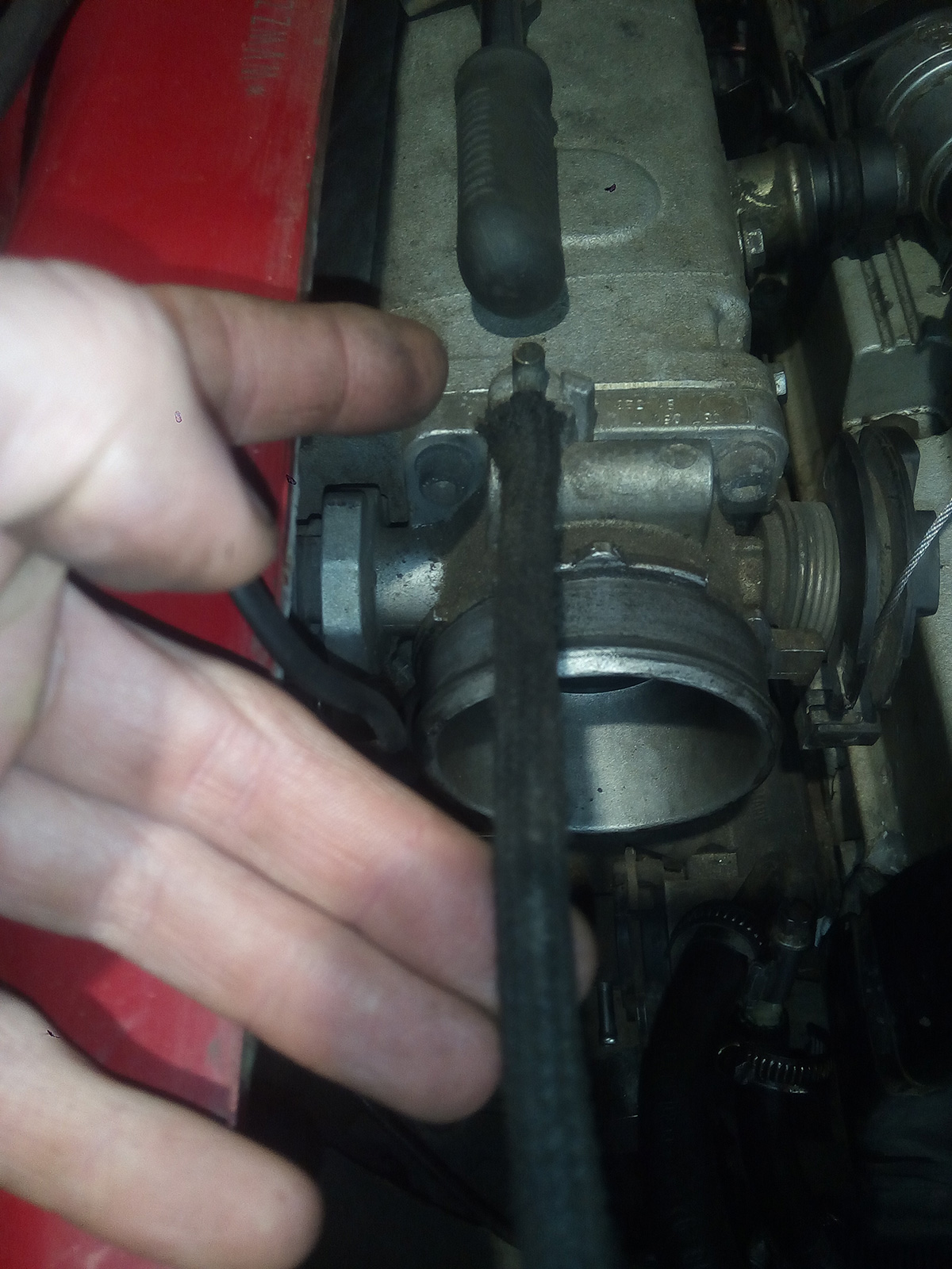

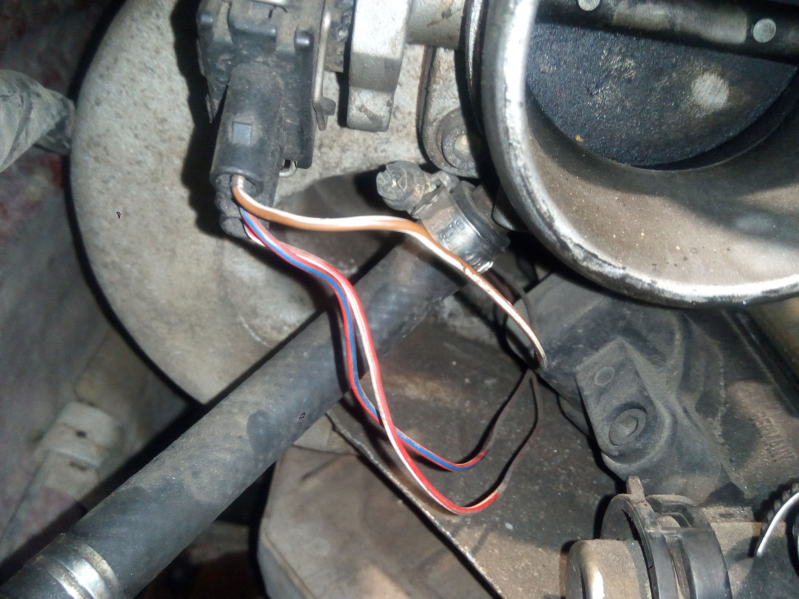

Divas bildes. Pirmā ir ar trubu, kuru tu doma ka pieiet pie oglēm, bus istā?
Otrā par vakuma trubu pie droseles. Ši japievelk pie fuel rail ja?

- Posts: 7526
- Joined: 27.08.2013, 11:11
- VW: mk2 Jetta 16V, mk2 jetta GT
- Location: Tukuma apriņķis
- Has thanked: 178 times
- Been thanked: 446 times
Ir īstā.
Jā pie fuel rail, bet to vakuumnieci liec tādu pagarāku. Es viņu no sākuma nogriezu tādu īsāku un beigās traucēja ieplūdes trubu uzlikt.
