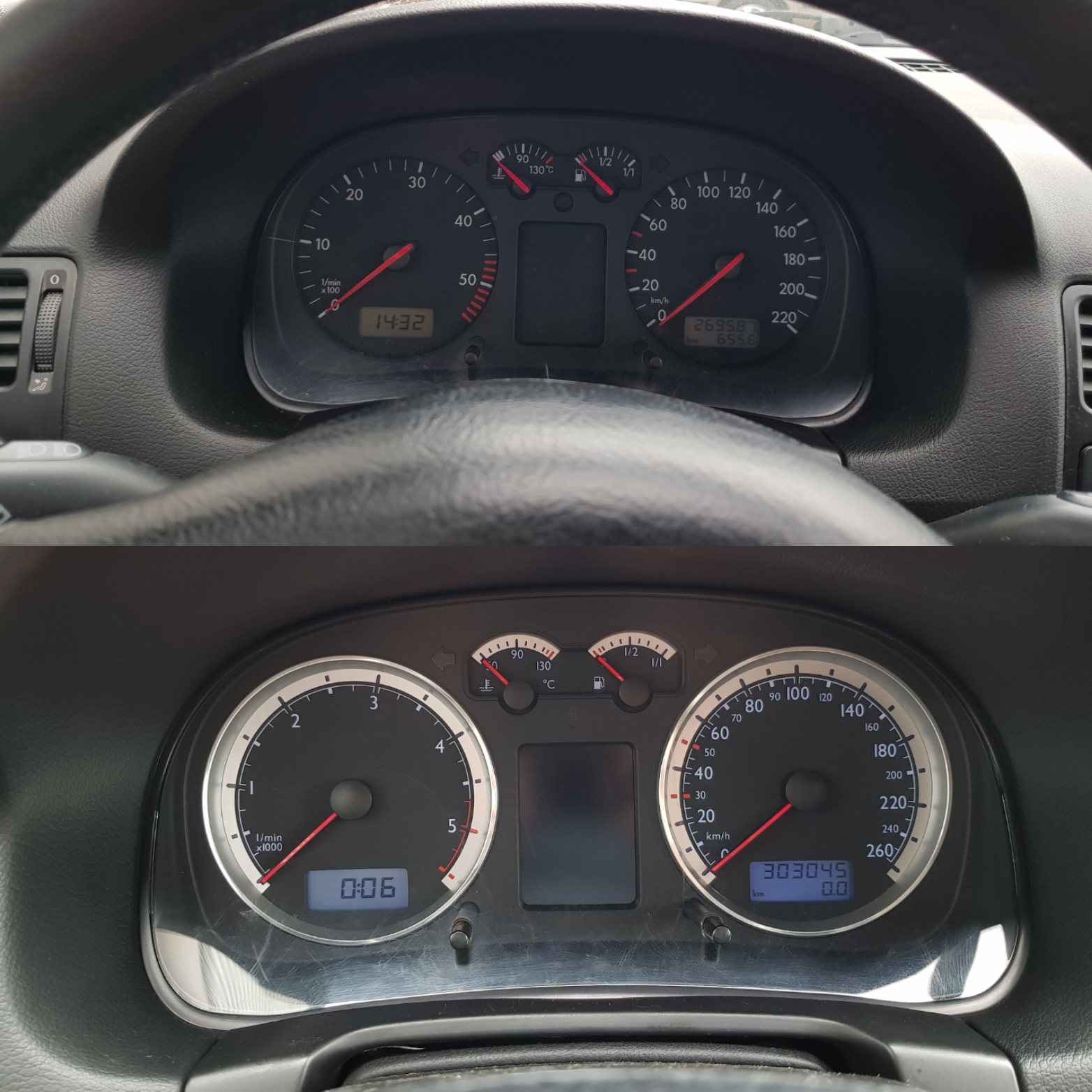

Man ir 99 gada Bora ar veco paneli un IMMO2. Ieliku no 2003 gada Golfa ar jauno paneli un IMMO3. IMMO vnk atslēdza.

Šādi. Laikam būs jāuzcep topiks, lai ir kur jautājumus jautāt.
