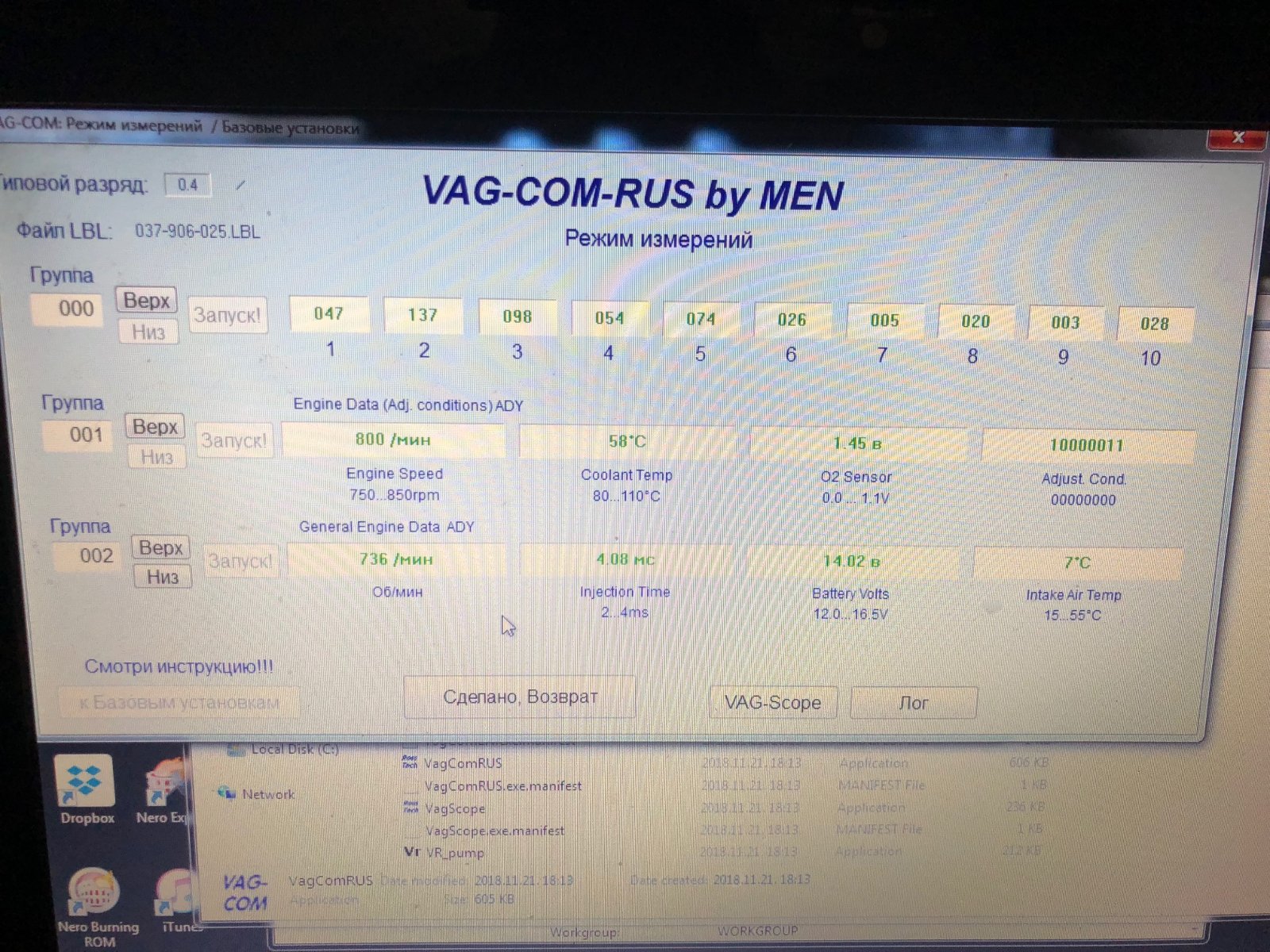

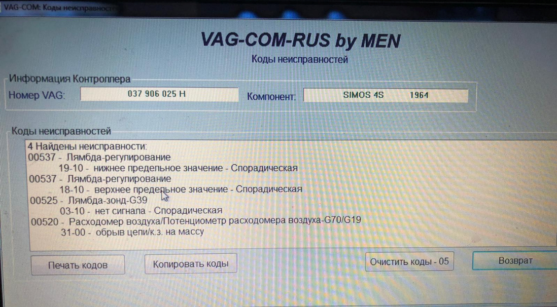

Tā, tika piemests pie Čina vada - lūk kādas kļūdas izmetās :
ausktam darbojoties - sākumā it kā viss ok - pēc 3 min sāk tukšgaita staigāt - tajā brīdī noraujot fišku no GMM tukšgaita izlīdzinās - uzliekot atpakaļ pēc 5 sekundēm atkal tukšgaita raustas.
man liek domāt ka problēma iespējams slēpjas vados GMM vai o2 sensorā.

Kļūda paliek nemainīga 00537 - Lambda (Oxygen Sensor) Regulation: Upper Limit 18-00
Lambda lasās 0.23-0.27V 001 blokā - viss vairāk nestaigā
