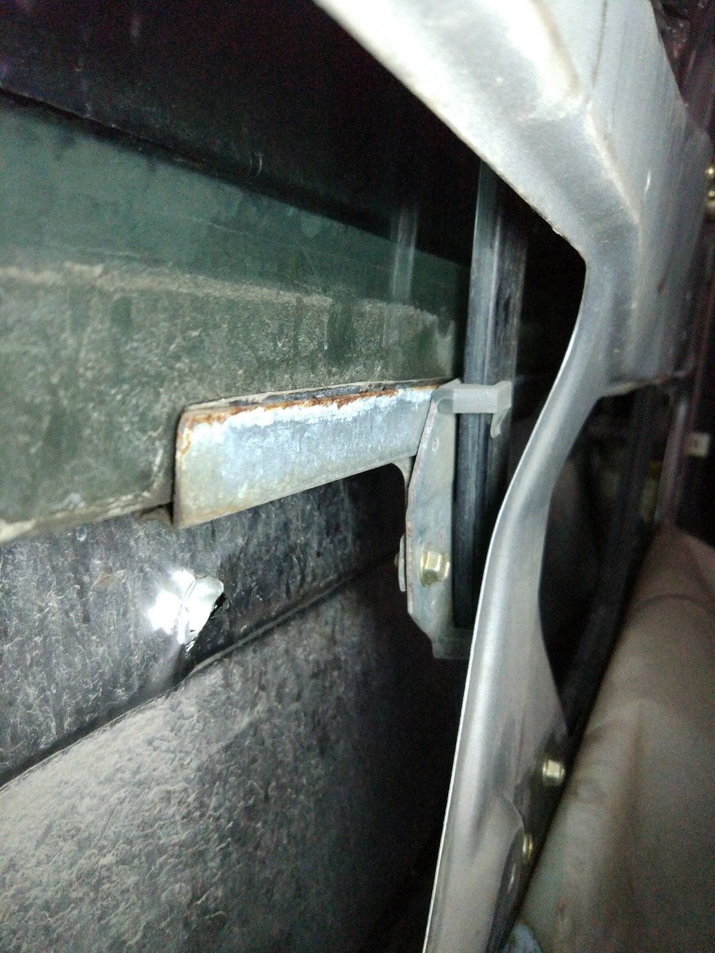

3) Par logiem. Pa VEF tilta bruģi braucot logu stiprinajumu būs izdauzījušies. Kāds ir saskāries ar šādu problēmu? Mēgināju logu sliedes pievilkt, bet brīvkustību nedabūju prom. Varbūt jāmaina plasmasa, kas braukā pa sliedēm? Bilde apakšā.
