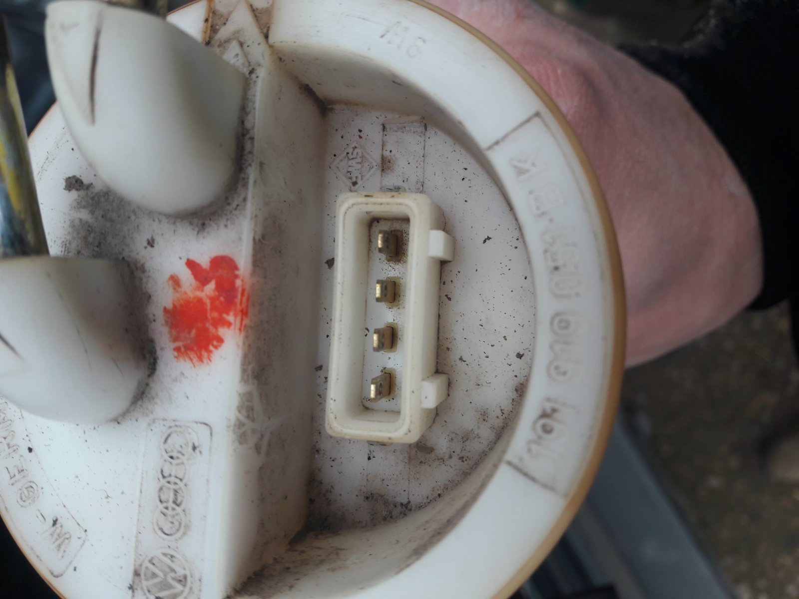

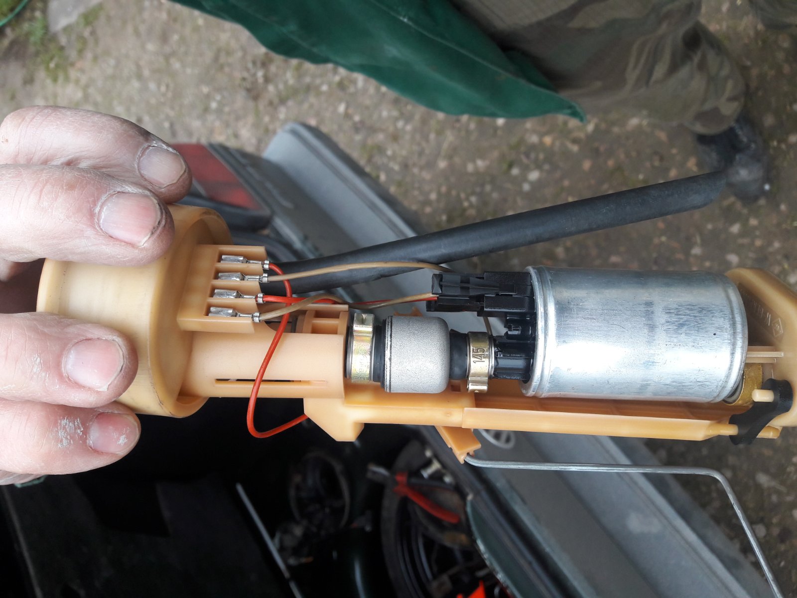

Varbūt kāds var palīdzēt. Golf 2 1.8 i CAT (dzinēja kods RP) nerāda degvielas līmeni. bakā esošais līmeņa devējs ir 4 stekeru. vadi pārbaudīti - pušu nav.
varbūt kāds zin - vai pie 4 - tā kontakta jāpienāk strāvai vai nē?
Un kas ir cilidriska veida detaļa pie pludiņa, jo man degvielas sūkns ir zem bākas.

Hvz, kas tur ir zem bākas, bet šis ir oriģinālais degvielas sūknis. 4 štekeri ir tapēc, ka 2 ir sūknim un 2 līmeņa devējam. Domāju, ka visticamāk vaina būs panelī, nevis pašā devējā, bet to var pārbaudīt pamērot pretestību devēja kontaktiem un pakustinot pludiņu. Ja negribas meklēt vainu dziļāk, tad vienkārši apmaini instrumentu paneli.

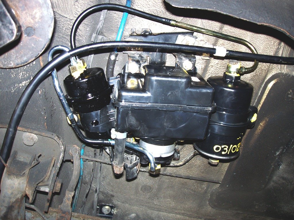

Šis brīnums man zem bākas.
Kā arī interesanti tas, ja atvienoju pludiņa stekeri ( itkā arī tavuprāt sūkņa stekeri), auto bez problēmām rūc un brauc.

Nu tad laikam tas ir tikai pacēlājsūknis, bet lietas būtību tas nemaina...

Īsu brīdi - lielais sūknis atrodas kastē ar degvielu, kuru piepilda pacēlājsūknis UN atplūde - atvienojot pacēlājsūkni, motors kādu brītiņu rūks, līdz sūkņa kaste būs tukša.
