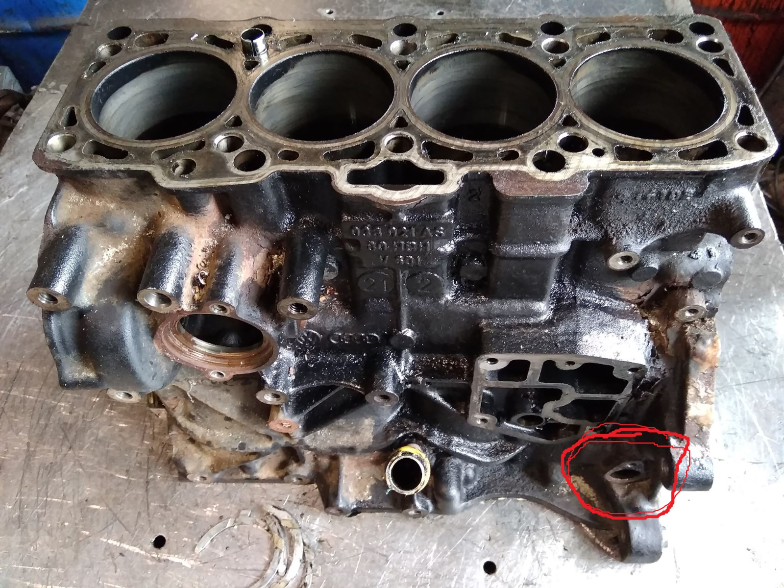

kāds var pastāstīt kur atrodas engine speed sensor G28?
golf 4 1.9tdi ASZ 96 kw
ingumzz
Posts: 280
Joined: 17.04.2016, 19:53
VW: Passat B3 1.8 20VT
Has thanked: 7 times
Been thanked: 7 times
Re: engine speed sensor G28
Post by ingumzz » 04.03.2019, 20:05
kloķenes apgriezienu devējs laikam, parasti atrodas zem tās lielās eļļas filtra uzpariktes, blokam stūrī :D

Tas gadijuma nav crankshaft speed sensor?
Jo man klūdu izmet tieši engine speed sensor G28
