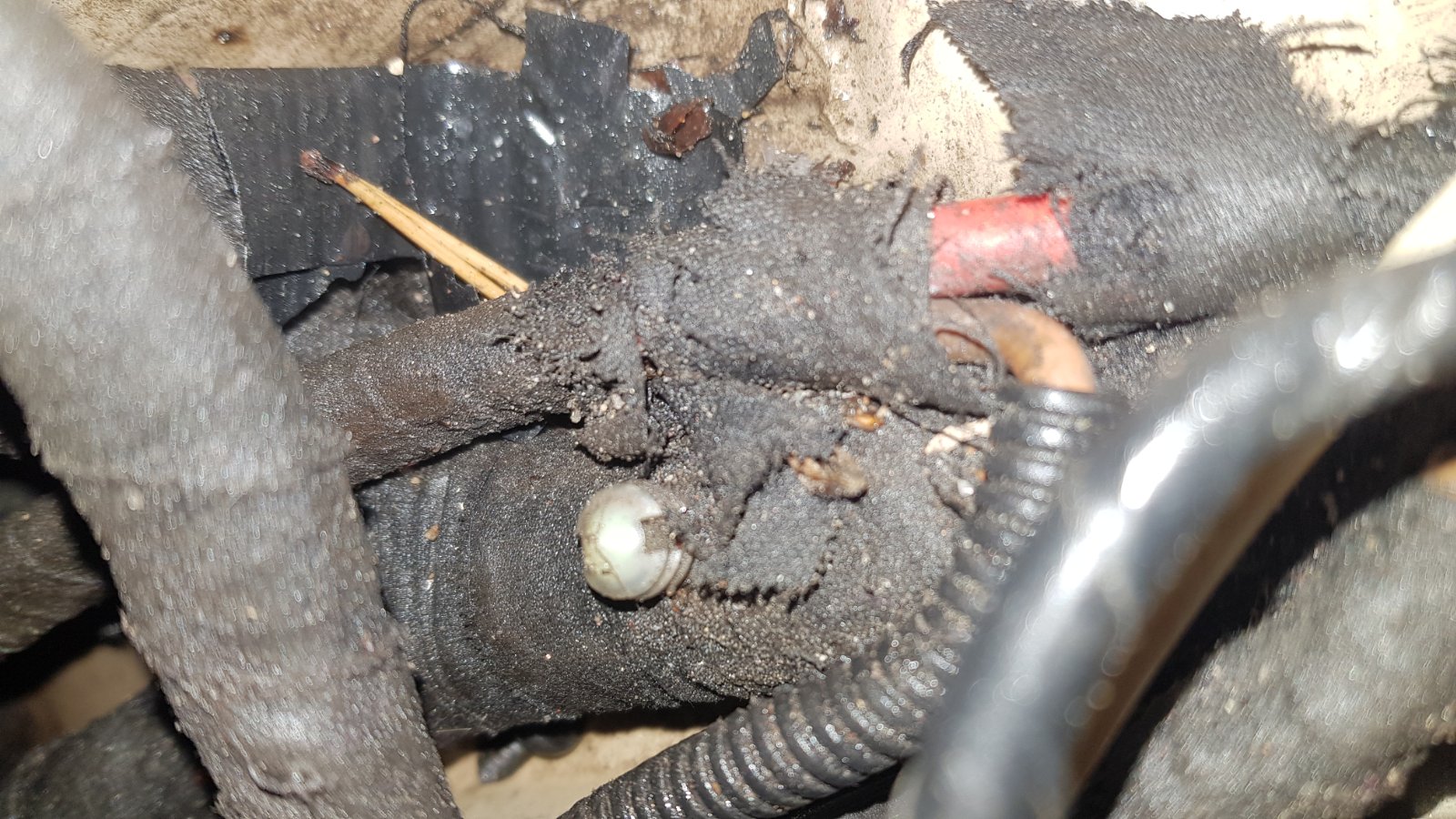

Re: Raustas dodot mīslī.
Post by deivisk » 12.03.2019, 18:26
Wtf ir tas
Post by arniks8 » 12.03.2019, 18:28
Tas ir pie lanžerona?
deivisk
Posts: 1578
Joined: 11.03.2014, 12:40
VW: Gaiši brūns Golfs
Has thanked: 224 times
Been thanked: 46 times
Post by deivisk » 12.03.2019, 20:09
Tas ir lai piestiprinātu.
Doma par to masu ir tāda, ka vienkārši pietrūkst masas uz kuzavu t.i. Pietrūkst masas vadu uz kuzavu, rītdien pamēģināšu pievilkt vēl parastu vadu uz kuzavu no aķa.
Post by arniks8 » 12.03.2019, 21:13
Tu labāk masas klemi atvieno un satīri klemmi un vietas kur tā stiprinās. Ja klemme nekontačit ar bundžu, jo nosubējis viss, tad taču arī var nebūt masa :D
