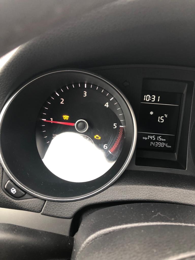

Auto: VW Golf 6, 2012, hečbeks, 4 durvis, 1.6tdi. Nobraukums: 144k.
Tātad, vakar braucot uz darbu saskāros ar problēmu, sāka mirgot dzeltenās spirāles, un golfs vairs nevilka vairāk kā 2000 apgriezieni. Nevarēju saprast kas pa problēmu, apstājos un noslāpēju mašīnu, pēc neilga laika iedarbināju atkala, viss čotka un sāka strādāt.
Braucot no darba jau vakarā, problēma tāda ka ne tikai spirāles mirgo, bet jau engine dzeltenais deg, un šoreiz ar motora izslēgšanu nekas netika līdzēts, noslāpēju motoru un iedarbinu, check engine dzeltens visu laiku deg, spirāles iedegas pēc apmēram 1-2 minūtēm, un atkal nevelk jau vairāk pa 2000 apgrieziniem. Lasīju internetā, tā ir tā saucamā mašīna avārijas stāvoklis.
Sanāca pie pazīstama automehāniķa šodien aizvest un atstāt mašīnu, tagad nesen piezvanīja un saka, ka tā ir EGR vārsta kļūda, bet neko precīzāk pagaidām nevar pateikt, vai nu ir jājauc ārā un jaiztīra (120eur) un ja tīrišana nepalīdzēs tad jānomainā + (240eur) jauns laikam maksā.
Tad nu te sāku skatīties un painteresēties, viens no ieteikumiem pagaidām ko rīt pamēģināšu ir atvienot auto no akmulātora uz 10 minūtēm (tas itkā palīdzēs novērst kļūdu (lai vismaz pagaidām nerādītos)) un tad izbraukt ārpus pilsētas un trešajā ātrumā uz 120km/h pabraukt kādas 10 minutes, lai apgriezieni ir starp 4-5, un skatīties kas tad būs. Tas ir takā viens variants.
Ko jūs varat ietiekt, un vai esat saskārušies? Varbūt neko nevajag, un vienkārši pateikt labi, esmu ar mieru taisīt auto, bet nedaudz salīti, bet ja nav variantu, ko citu tad man iesākt?
