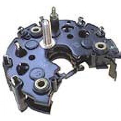

Generatoram diodes beigtas

paskaidrojiet kas ir ģeneratora diodes. pirmo reizi dzirdu kautko tādu! :D
figņa , lai uzģenerētā maiņstrāva tiktu pārveidota līdzstrāvā

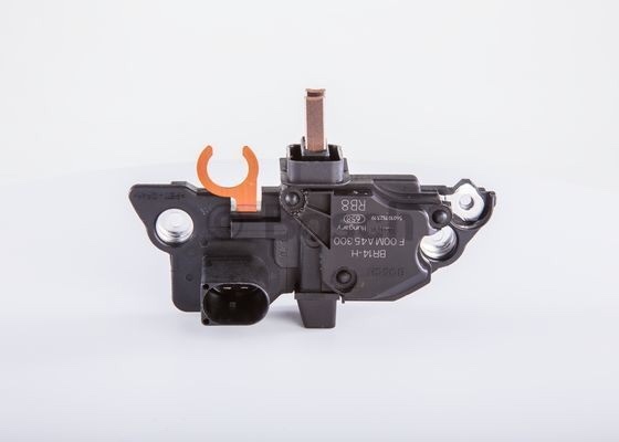

Nomainot sprieguma regulātoru ar visām olgēm nekas nemainīsies?? Negribas pirkt jaunu ģenerātoru 150€

Sprieguma regulators un diožu tilts ir divas atšķirīgas lietas. Uzmeklē lietotu ģeni un miers!

Negribu lietotu tam nav garantijas ka pēc div dienām nenojūk! Atradu to diožu tiltu cenas grozās ap 50€
Nomainot to un plus vēl jaunu regulātoru ar oglēm būtu jābūt ok?? :?:

Nekad nav bijusi problēma ar lietotiem ģeņiem. Diožu tilts tiek pielodēts pie ģeneratora. Ja gribi mainīt, tad labāk uztici to kādam zinātājam, kas to pasākumu vēl sadārdzinās. Par to naudu, pat varētu ieķert divus lietotus ģeneratorus.:D

Tur varš ir ar punktmetinājumiem sametināts, bet var bez problēmām un īpašiem spectūliem izdarīt ja rokas neaug no dī, bet ņemot verā ka tādi jautājumi tad pats labāk neķeries klāt.!
