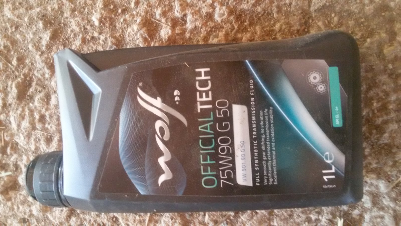

Post by arniks8 » 05.08.2019, 14:14
Es šādu dabūju. Pamēģini ar to 501.50 kodu aiziet, varbūt sanāk dabūt.
Re: kārba (?) švilpo uz šosejas
Post by ibumetiins » 05.08.2019, 14:39
Laikam tajā katalogānepareizi biju skatījies cenas. :D Ieķēru tikko grosā 2 litrus par 15 eiro.
