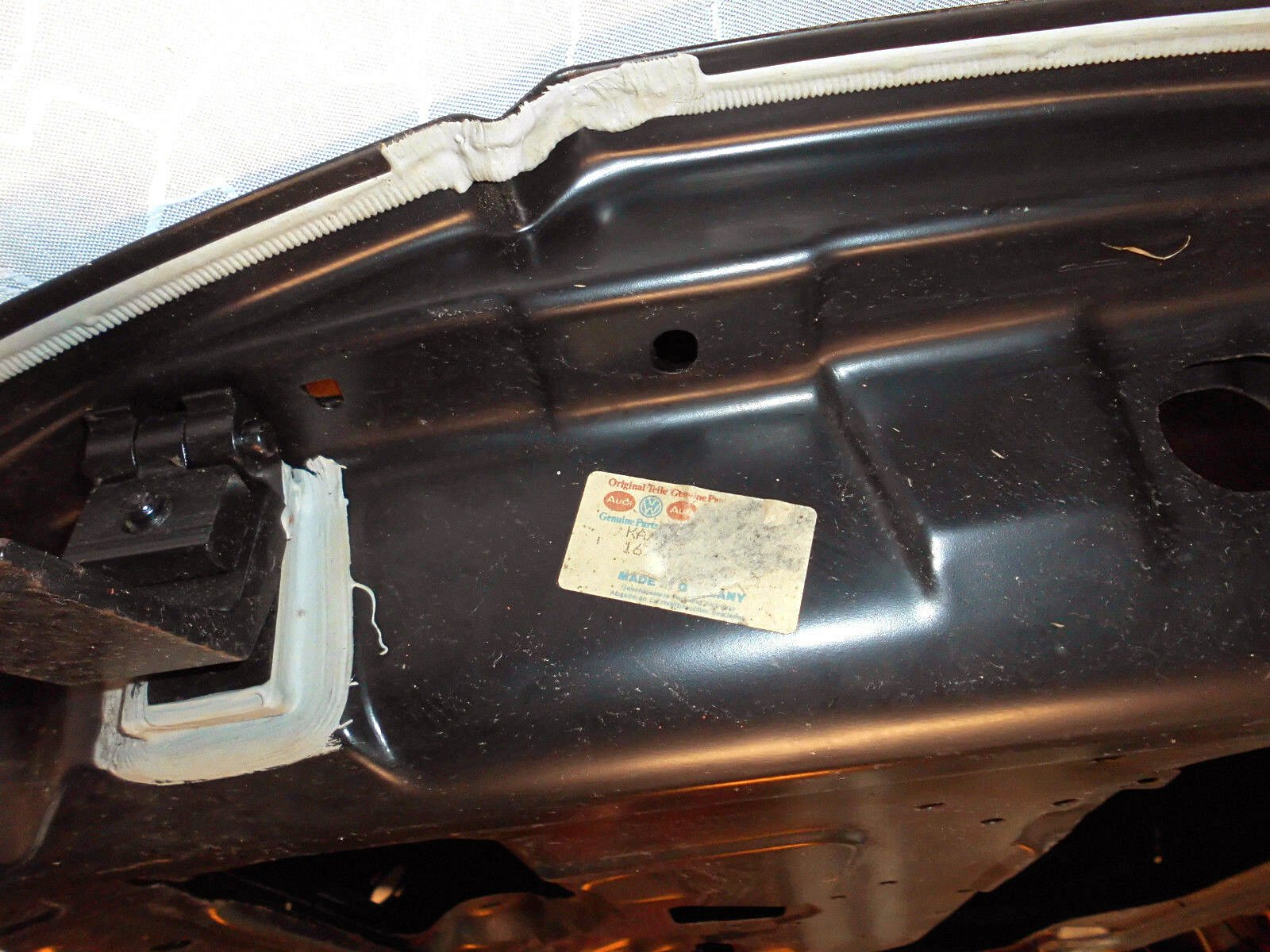

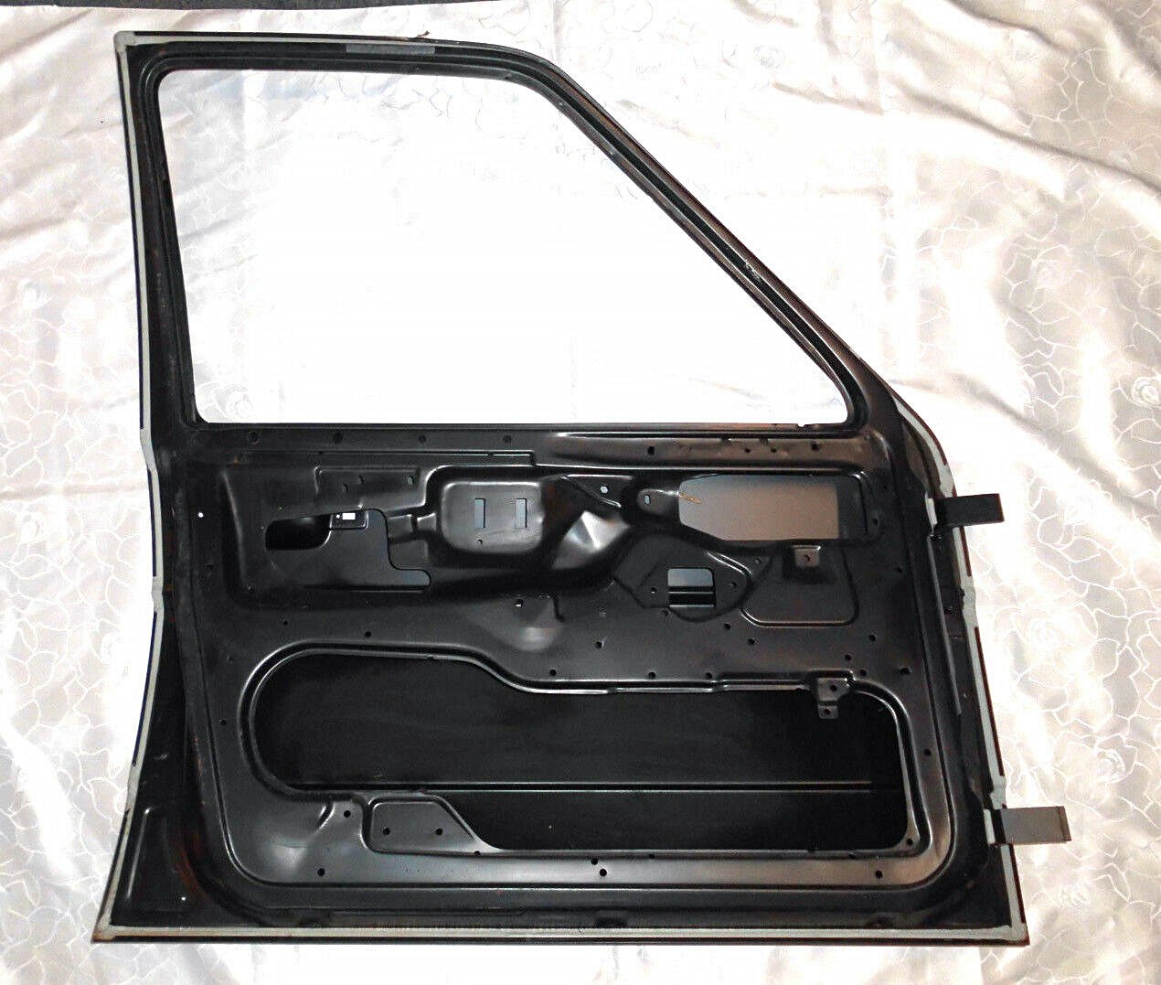

Jaunas durvis tiek piegādātas ar eņģēm šādā komplektacijā:
167831051 -05.jpg (206.71 KiB) Viewed 3532 times
167831051 -06.jpg (309.13 KiB) Viewed 3532 times
