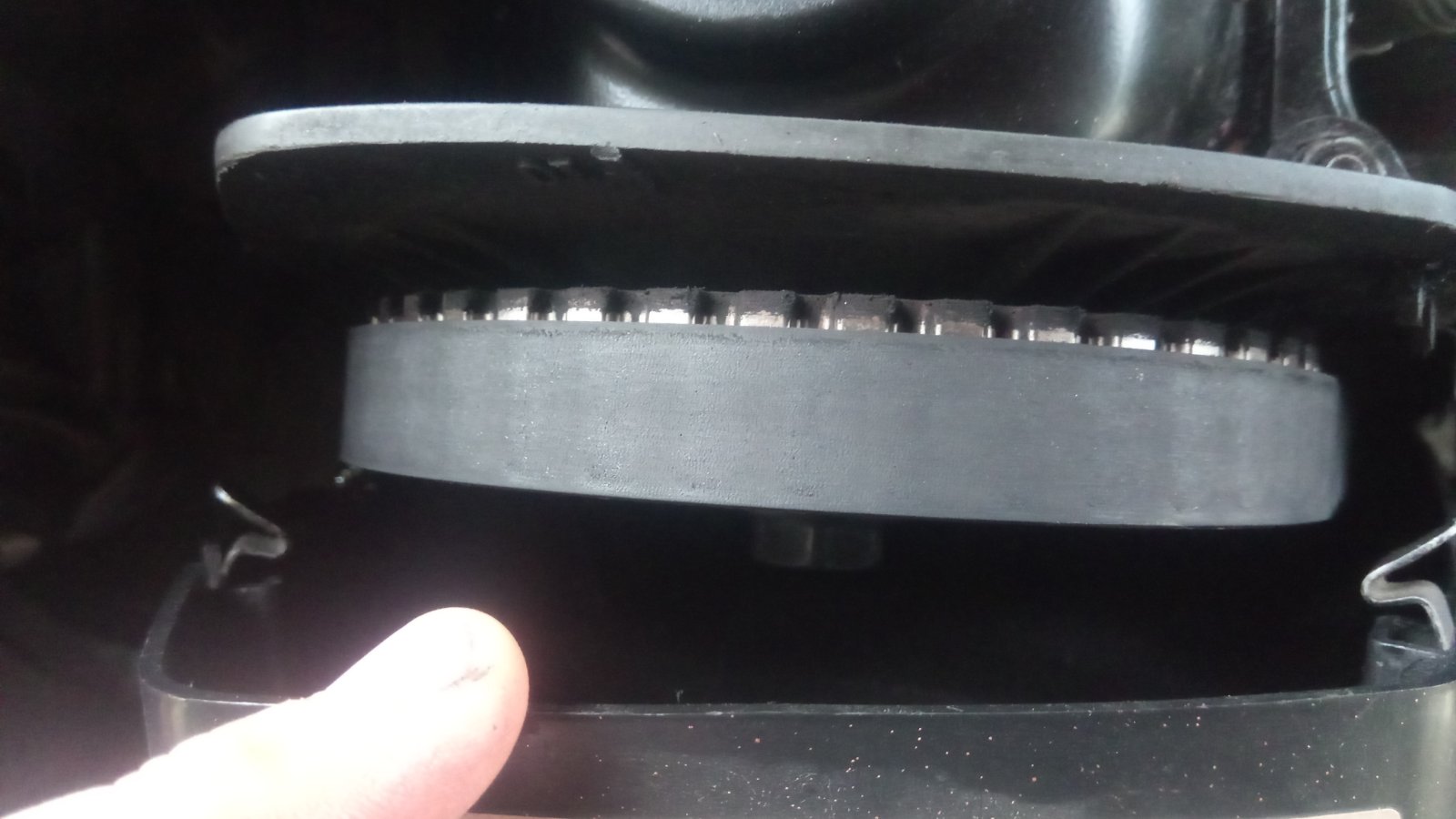

Kas var būt pie vainas, ka zobsiksna lēnām slīd uz priekšu? Bija uzlikts jauns zobsiksnas komplekts un pēc kādiem 10-15k jau 1/4 no siksnas bija noberzta. Uzliku tagad atkal jaunu komplektu un atkal jau vairs nav pa vidu

manuprāt, vai nu slikts spriegotājs, vai arī kāds no šīvjiem ir līks/šķībi pievilkts.

Viņa reāli slīd nost pāri malai un kautkur beržas, vai vienkārši nostājas līdz ar malu? Ja viņa ir līdz ar malu, tad tas jau laikam VAGiem mēdz būt normāli. Plus, paskaties uz rūcošu, ja siksna staigā šurpu turpu, tad kāds rullis ir šķībs.

Kaut kur pamazām beržas. Kā jau minēju - pa 10k km bija kāda 1/4 no siksnas sāna noberzusies. Cik uz aci var redzēt, tad šurpu turpu nestaigā. Šķīvji, man liekas, nav aiztikti...
Kad tikko uzliku, parūcināju, viss izskatījās labi, bet pēc kādas nedēļas vai vairāk, katru dienu braukājot, bija jau nostājusies kā bildē.
