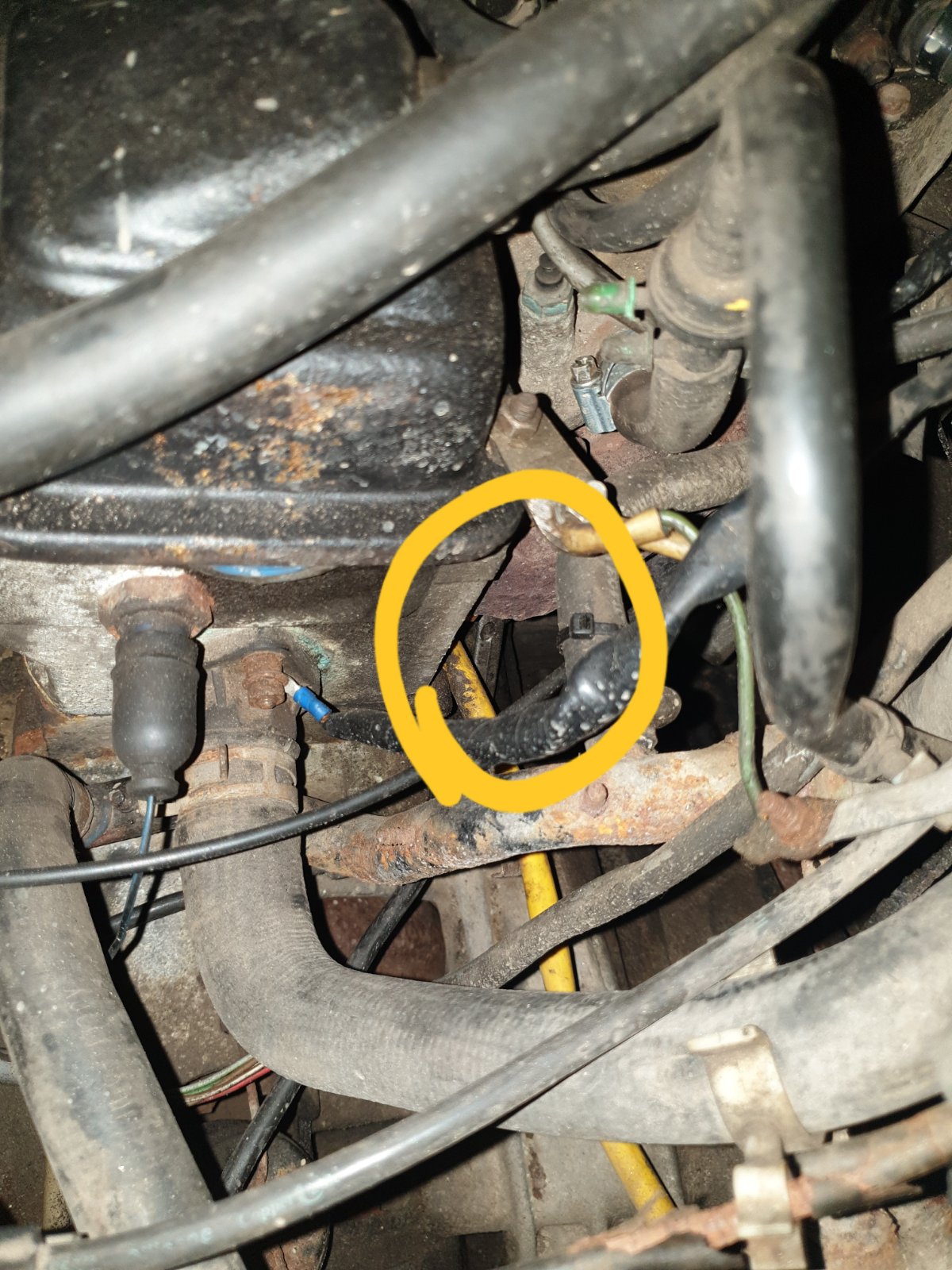

Respektīvi VW Golf 2 automāts. Iepriekšējam īpašniekam bija problēmas ar aizdedzi, tāpec uzlika otru atslēgu- aizdedzes sistēmu. Kādu brīdi strādāja, bet jau aizdomīgi. Respektīvi šobrīd ir tā, ka šo otro atslēgu pagriežot var dzirdēt vienu tikšķi no startera, bet nekas vairāk. Iepriekš īpašnieks ieteica "pabakstīt" starteri vienā konkrētā vietā, starterim sākumā mazs caurums - Bilde pielikumā. Reāli tā izdarot, tiešām strādāja. Tagad ir aizdoma, ka esmu sabakstījis ne tā. Varbūt kāds zin, kas tā ir pa vietu un kā rīkoties turpmāk?
Starteris
VW Golf MK2 '88 1.8 automāts
Re: Problēma ar starteri
Post by zipo93 » 20.11.2019, 20:18
Izskatās, ka tas bakstāmais ir bijis ievilcējs, kurš acīmredzot ķerās. Loģiskākais šādā situācijā būtu nomainīt starteri un nahrenizēt tos visus meistarojumus ar otrām atslēgām un vēl sazin ko...
Post by msh » 22.11.2019, 01:11
zipo93 wrote: ↑
20.11.2019, 20:18
Drīzāk jau remontēt, nevis mainīt - tomātam man liekas ka bija citi starteri, kuri noteikti nav pārāk viegli atrodami... :D

Apskatījos to dzelteno kabeli, kas iet uz starteri, viņam gals bija ok. Izņēmu, atliku vietā, tagad pat klikšķis nav...
Post by msh » 23.11.2019, 00:30
Nesajauci kontaktus? Vecajiem ievilcējiem ir divi mazie kontakti, viens darbina spoli, otrs, pievienots paralēli motoram, domāts K-jeta starta sprauslai.
