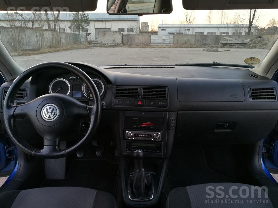

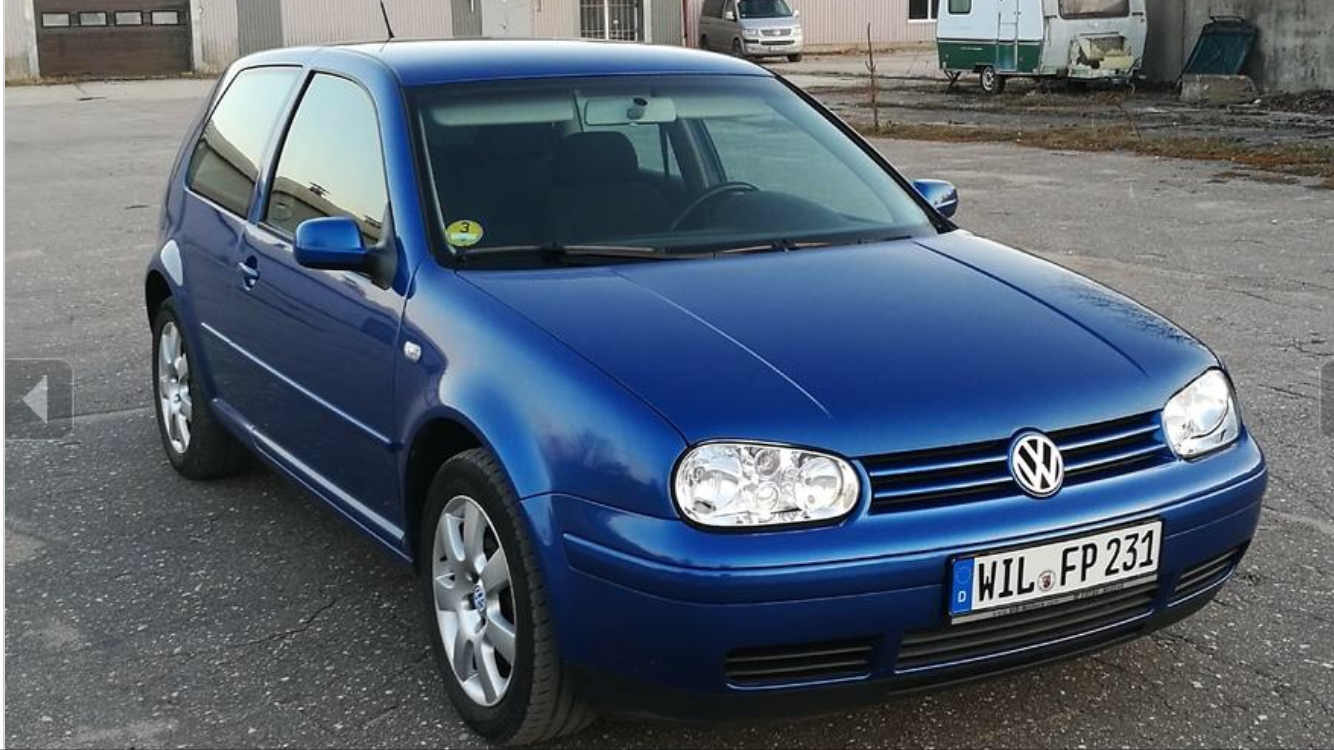

17.04.2019 iegādājos šo zilo brīnumu. Pēc komplektācijas diezgan nabadzīgs. Iegādājos tīri dēļ tā, ka divas durvis un 96kw ASZ dzinējs.

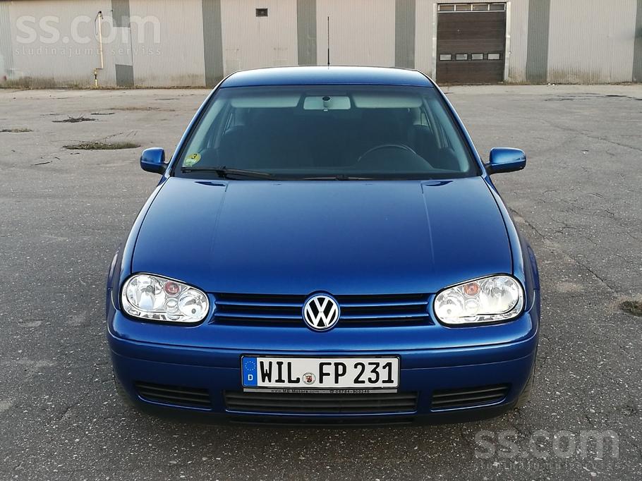

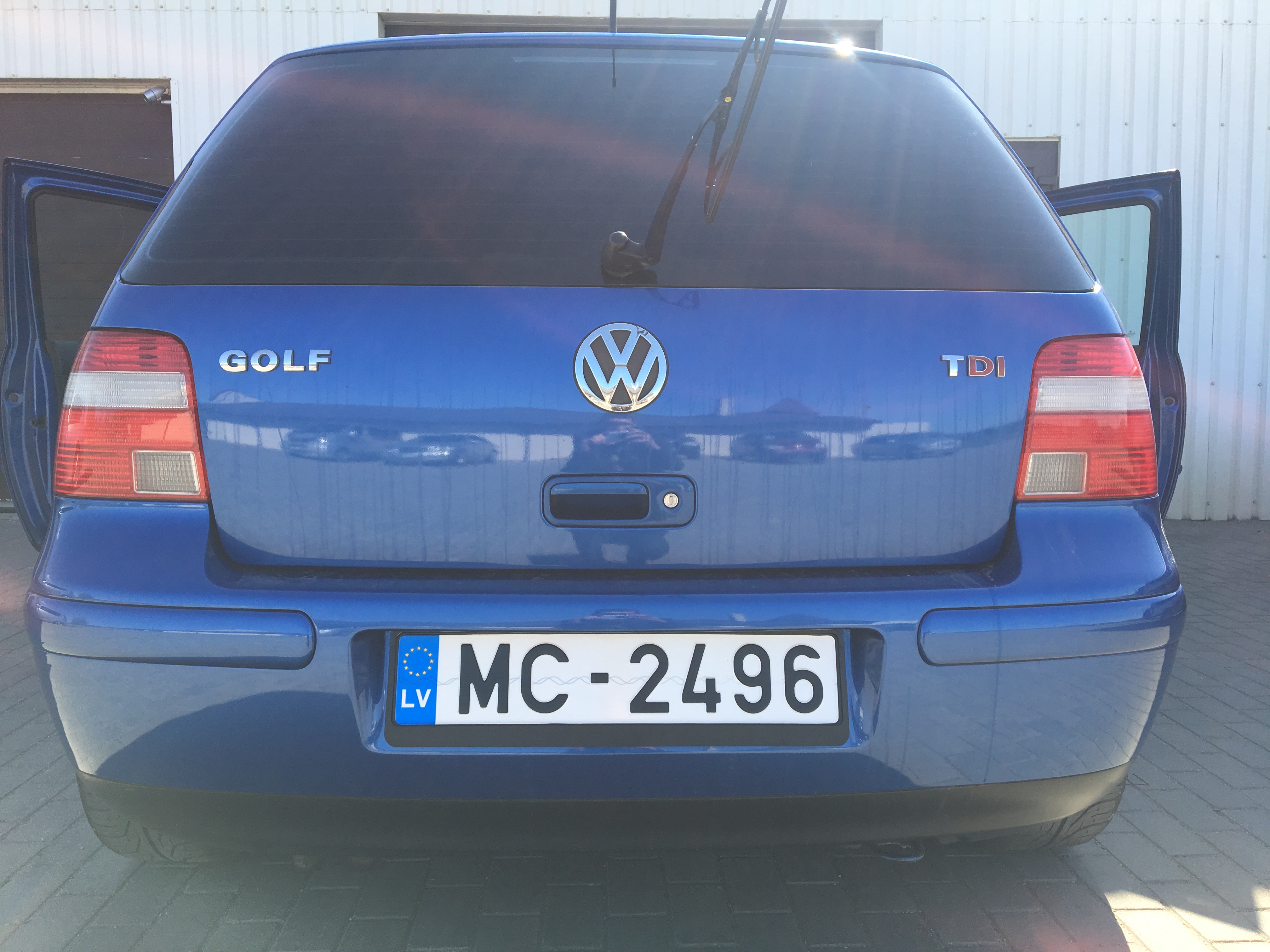

Pirmā bilde ar LV nummuriem, apskatei izlidoja cauri un vienīgais aizrādīūjums bija gaismas stars.

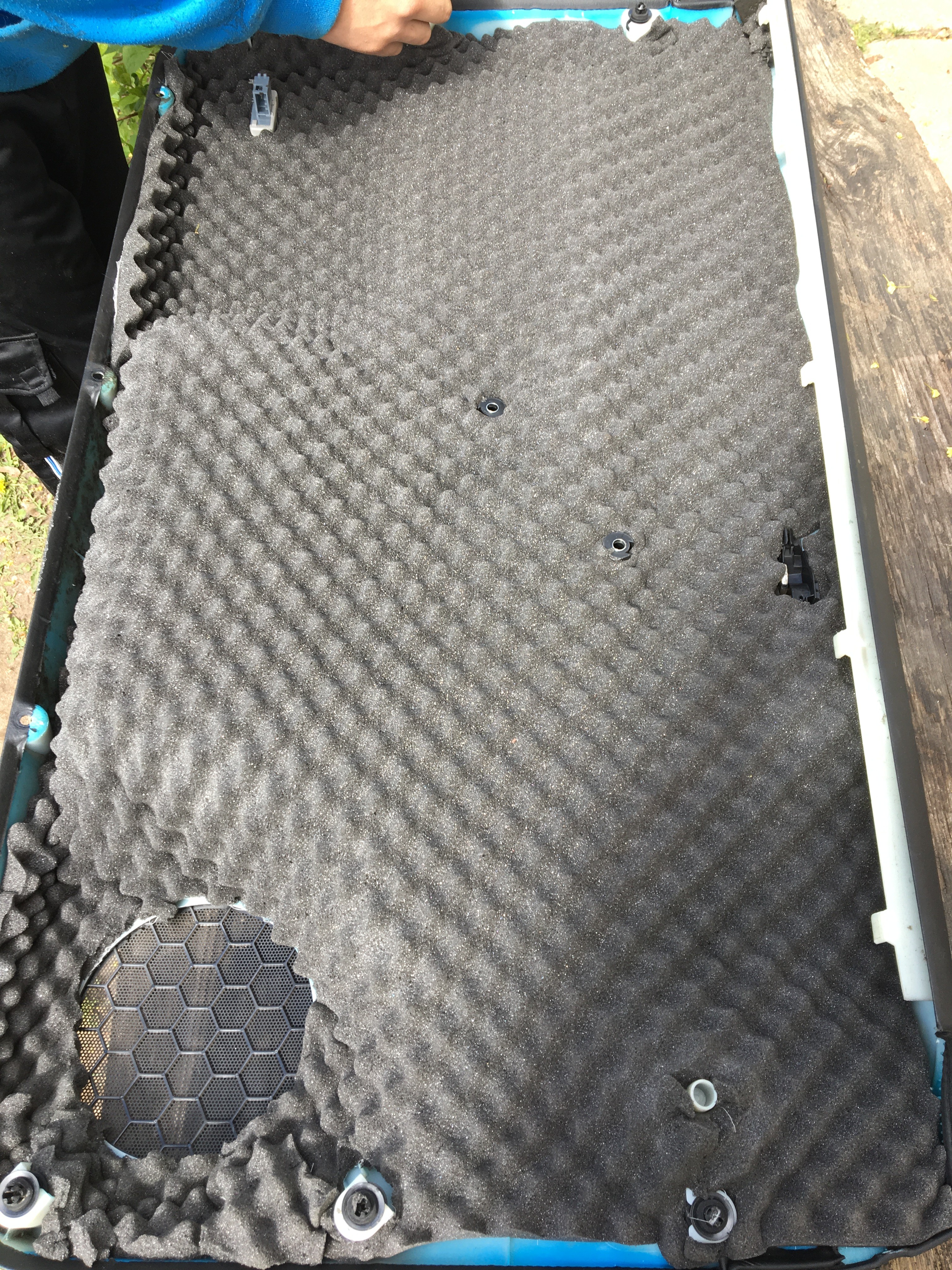

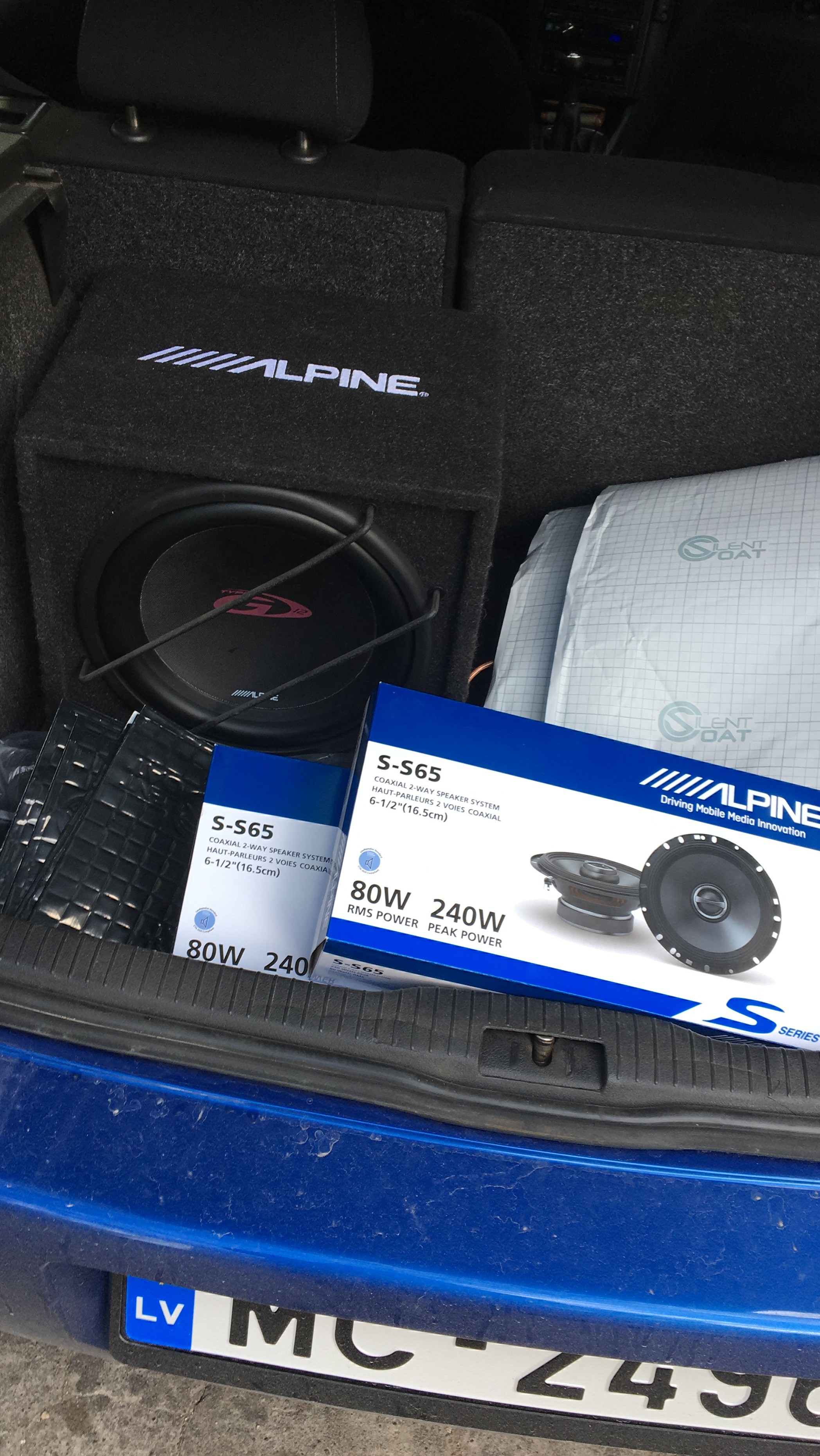

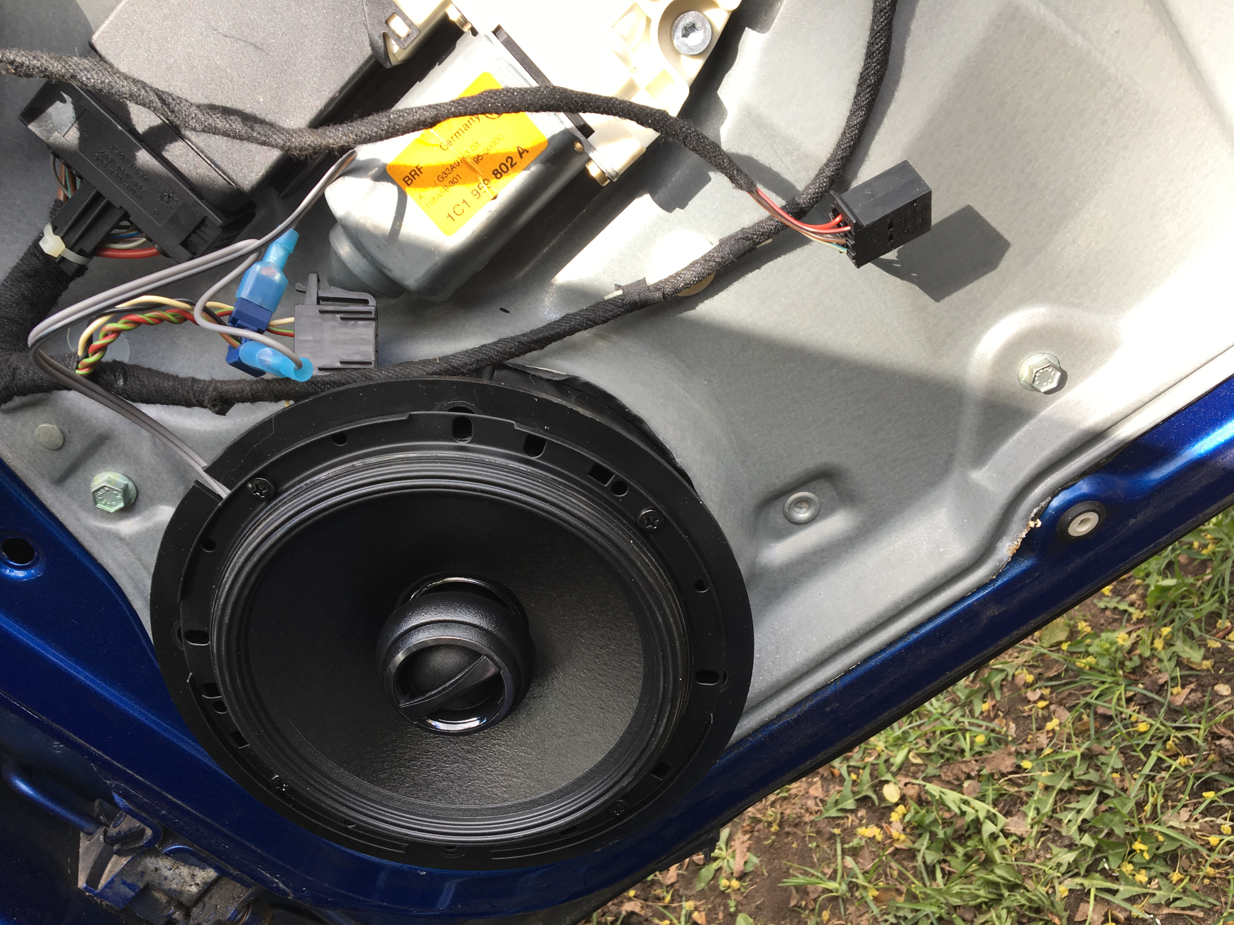

Nākamais kam pieķēros bija audio sistēma. Orģināli atstāju tikai ekvalaizeru un amp, jo viņš tiešām labi strādāja. Bija salīdzinoši daudz galvas sāpju, jo oriģinālais pastiprinātājs skaļruņos sita īdošu skaņu. Pasūtot pāris adapterus un ejot cauri vadiem viss izdevās satriecoši.
Alpine Head unit, Subis un arī visi četri skaļruņi.
Kā arī soundproofings, lai nebūtu nekādu grabēšanu
Iznākumā:
Šeit ir SPAMS: Apskatīt

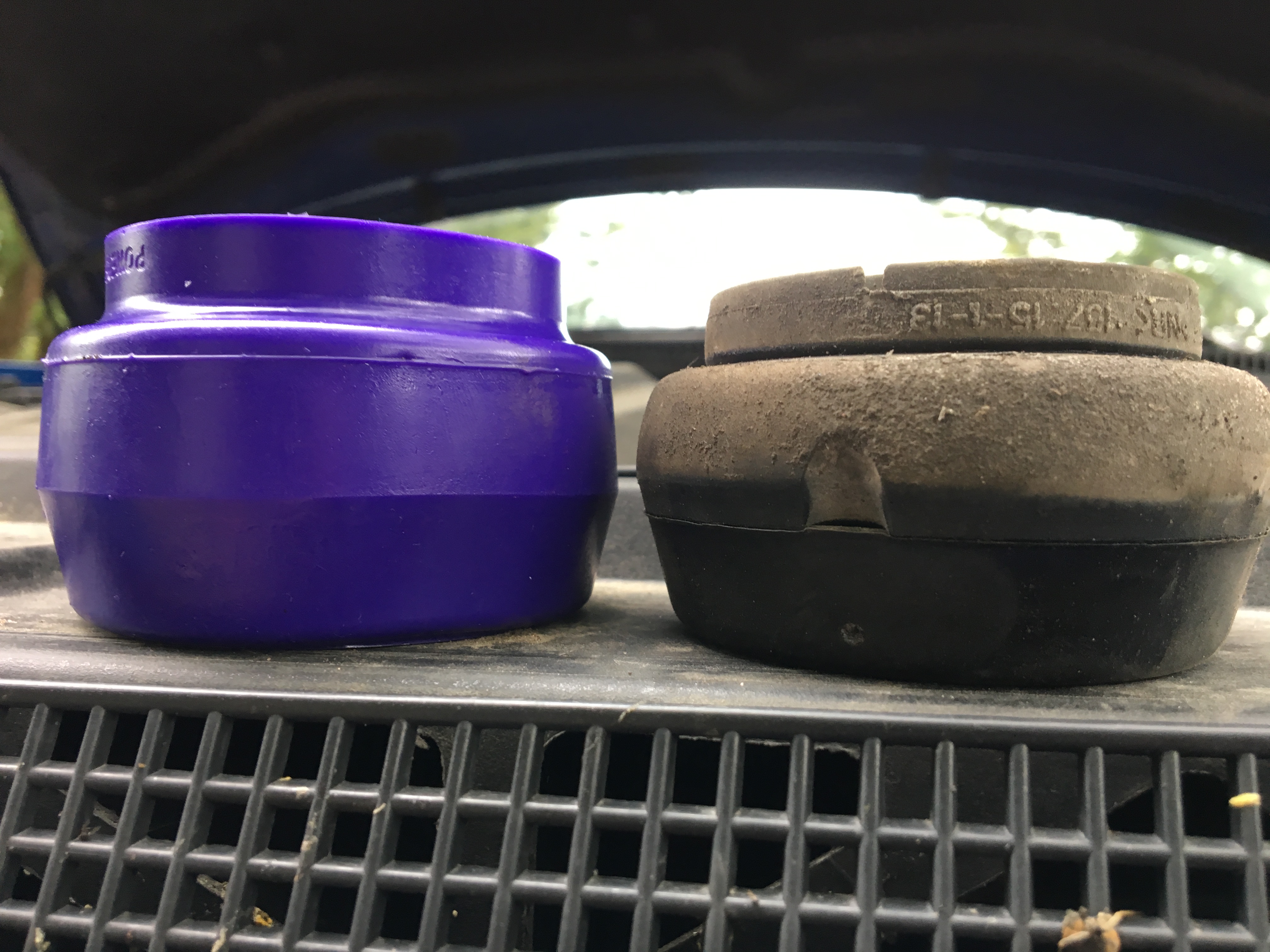

Nobraucot pirmos 500km biju jau apradis ar mašīnu un sāku izjust šo to nepatīkamu. Laižot vaļā sajūgu motors likās tāds nedaudz vaļīgs, kā arī ejot pāri guļošajiem varēja just klaudzienus no top mauntiem.
Cik kādreiz biju lasījis, tad tos uzreiz pasūtīju powerflex, jo oriģinājie salīdzinoši ātri izbeidzas. Tāpat arī ar dog mount. Vienīgā nepatīkamā lieta powerflex dog maunt'ā ir tas, ka ir salīdzinoši liela vibrācija, kamēr viņš iesēžas un Tu pats pierodi. Pirmie 100km likās kā gazikā.
Iznākums:

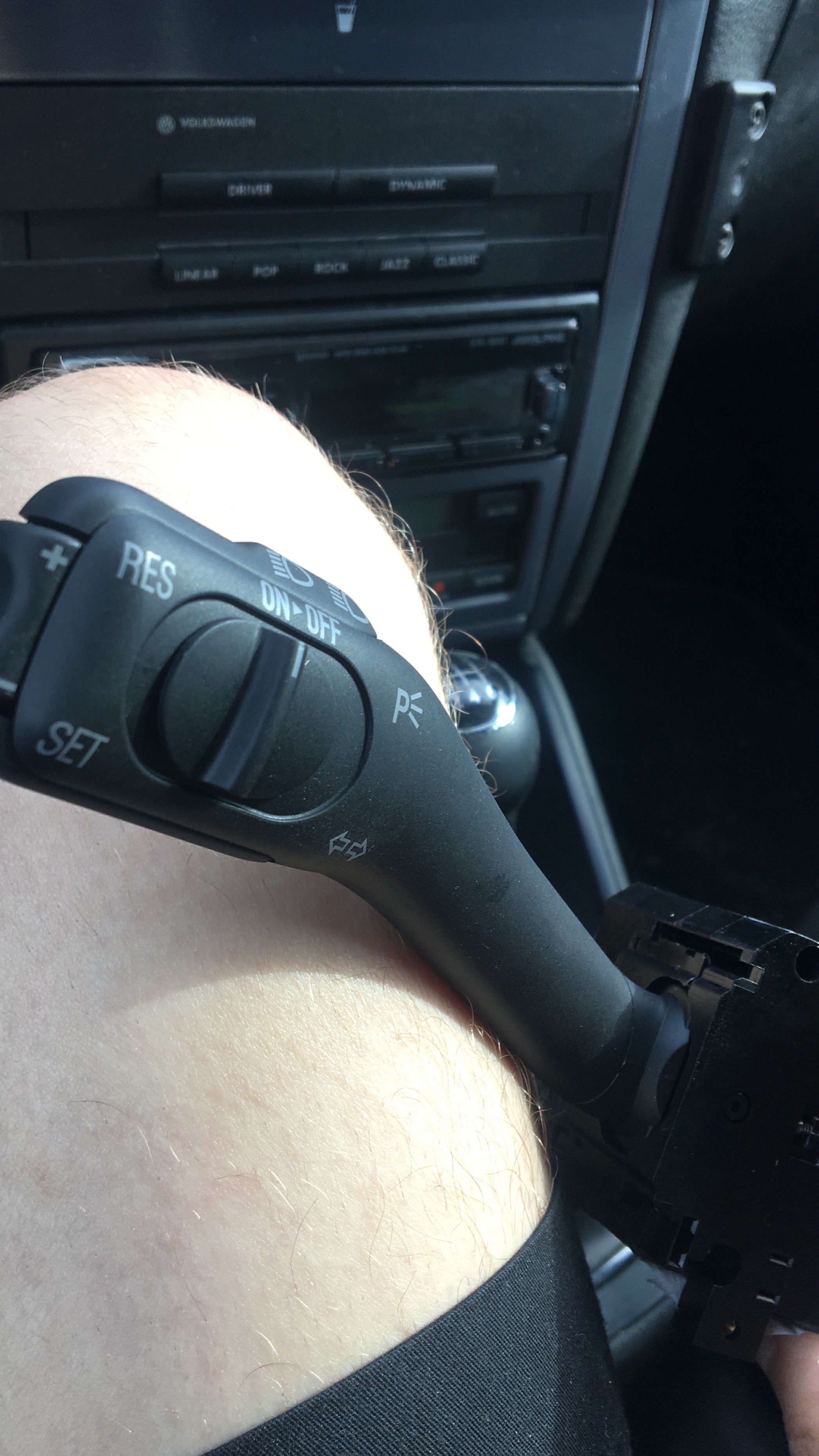

Vienmēr biju gribējis pamēģināt ielikt kruīza kontroli. Bija tāda iespēja, jo standārtā tāda ekstra nebija. Uzsūtīju ebay kloķi ar visiem nepieciešamajiem vadiem. Sanāca diezgan paārdīt vaļā plastmasus, bet viss bija gatavs nepilnas stundas laikā. Aktivizēju caur VCDS un pirmajā aplī jau smaids bija līdz ausīm, ka vairs nav jātur pedālis.
