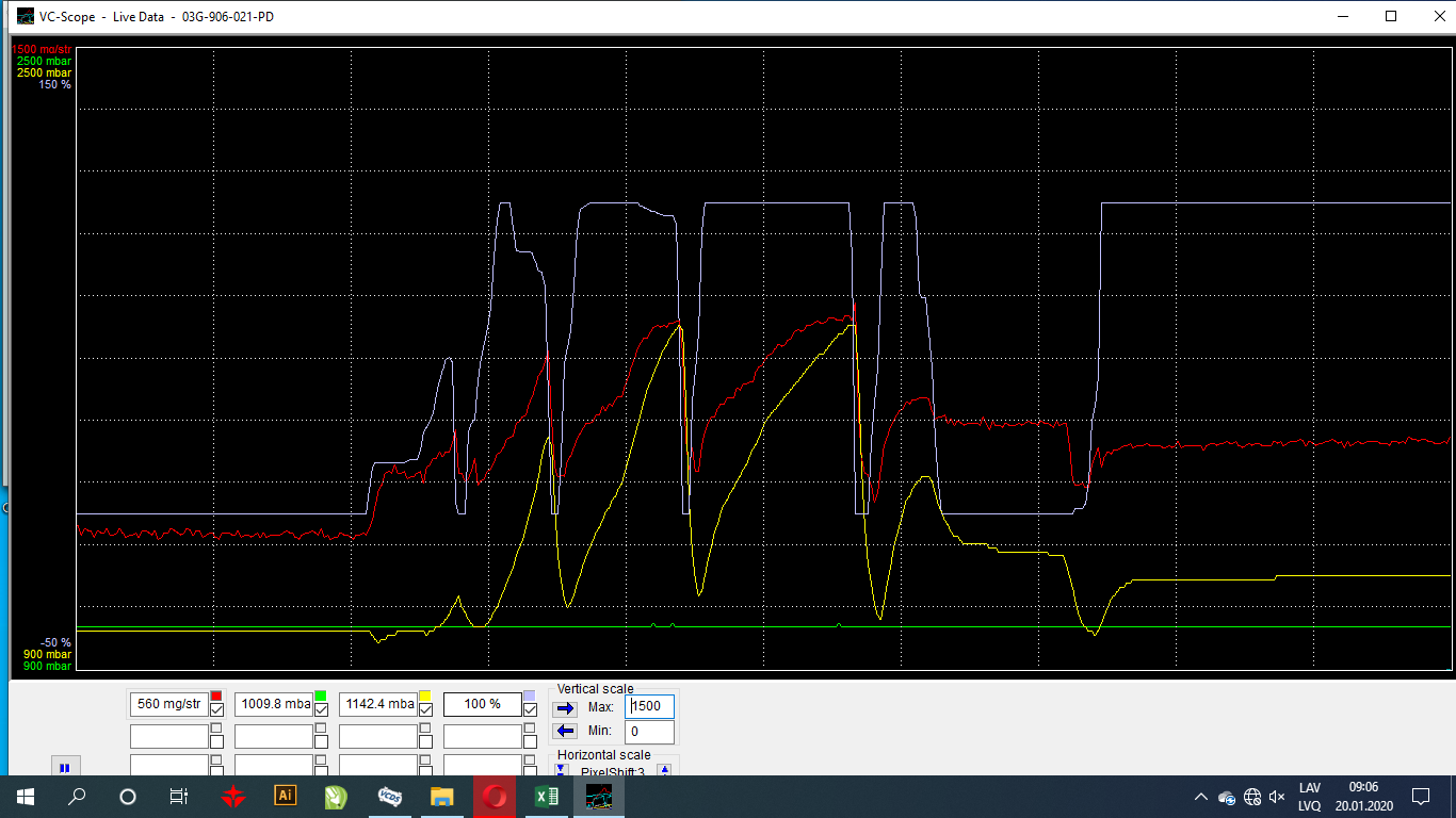

Braucot uz 100km/h atslēdzas turbo un tā paliek līdz atkal pārstartē mašīnu.
Ja nepārslēdzas uz 5. robu, bet brauc uz 100km/h ar 4., tad iet, ja dod grīdā, tad arī neatslēdzas (var piemēram braukt visu laiku uzdodot 110, atlaist līdz 100, repeat).
Tas notiek tikai tad, kad vienmērīgi sāk braukt uz 100km/h (piemēram, uz 90km/h arī neslēdzas ārā).
Grafiks: Uzsāku braukt, ielieku 5., pie 100 ieslēdzu kruīzu un tūlīt jau atslēdzas pūtiens (dzeltenā līkne - spiediens ieplūdē, ja pareizi sapratu).

Pirmā kļūda tev parāda, ka turbīna nesasniedz nepieciešamo spiedienu, otrā kļūda manāmi raksta, ka problēma ar EGR vārstu. Iespējams, šamais nosprūst kaut kādā brīdī, kad viņam jābūt stroga ciet un autiņam ieslēdzas avārijas režīms.

Visvienkāršākais variants kā pārbaudīt vakuma sēni un ģeometriju .
Norauj no n75 vakuma šļauku kas iet uz turbīnas vakuma sēni .
Iebāž mutē ( skan divdomīgu :D )
Un sūc uz iekšu , vakuma stienim ir jākustas par apmēram 1,5 cm .
Tad kad stienis līdz galam iekšā pieliec priekšā mēli . Viņš nedrīkst kustēties .
Ja kustas un atgriežas sākuma pozīcijā , vakuma šļauka caura vai sēne beigta ( netur vakumu)
Ja sūc ar muti un vakuma sēnes stienis nekustas bet jūti ka vairs nevari iesūkt , tad ģeometrija ķīlē . ( Ja nav traki netīra var iztīrīt neņemot nost turbīnu . ) .

Pie Output Test caur VCDS tas stienis uzvedās it kā normāli. 1,5cm starp ievilktu un izbīdītu stāvokli točna bija... Ja ģeometrija noķīlējusi, tad tam stienim pēc idejas arī nebūtu jākustas?
P.S. Ja nu kāds nezin, tad šādi izskatās Caddy motortelpa, līdz ar ko varianti paskaties/pakustini ir visai problemātiski izpildāmi, jo turbīnai reāli netiek klāt :D
Ja stienis kustās. tad ģeometrija nav noķīlējusi. Nākamais etaps ir tas, ko Bergs rakstīja. Pārbaudi vai pati sēne vai šļauka nav caura.

Tas ka caur vag com kustas sēne tas ir labi , bet tas pilnībā nenorāda uz to vai ir vakuma noplūde šļaukā vai sēnē .
Ja ar muti testējot tur noplūdes nav , tad tālāk pie n75 vārsta pārbaudes jāķeras klāt
