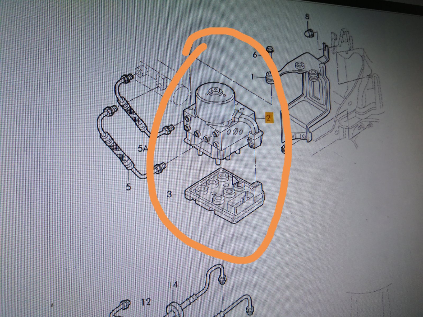

Varat lūdz palīdzēt? Kā sauc šo detaļu? Lai varu mēģināt izskaidrot pa telefonu meklējot pa šrotiem.
Golf4 /1999 /2L Petrol /Hetch
Varbūt arī kāds var piedāvāt šo detaļu.

Izskatās pēc ABS bloka :?

Augšējā daļa, abs sūknis, apakšējā vadība ar vārstiem.
Parasti jau viņus kopā vienā gabalā maina. Tik neaizmirsti, ka viņi atšķiras un tev visticamāk vajag tieši tādu pašu kā bija. Viņi MK4 mēdz būtu divu paaudžu, atkarībā no gada un arī vairāku veidu, ABS only, ar ASR un ESP versijas. Un šķiet, ka starp FWD un 4motion arī bija viņiem atšķirība.

Parasti tieši samaina elektrisko daļu, kas ir izplatīta problēma, un mauc tālāk. Mehāniskajai defekti ir ļoti reti.

Ar ABS, apskati detaļas numuru - šiem ir daudz dažādi varianti, lielākoties, ja uzliec savādāku, nekā Tev iepriekš bijis, tas met kļūdu un nestrādā.
ja atsūtīsi detaļas nr, varu paskatīties, vai ir krājumos
